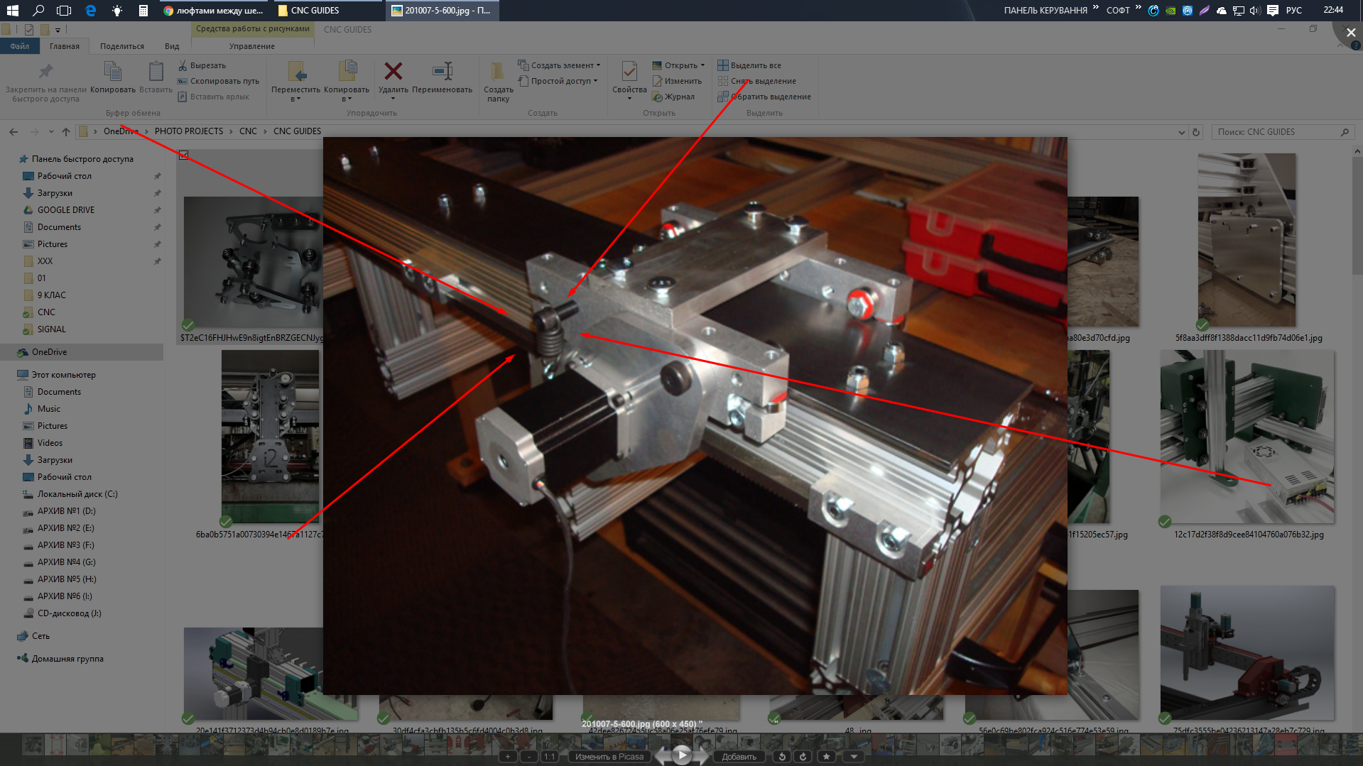

HOLOVCHAK писал(а):Сейчас рисую в солиде направляющие и шестеренки
Такое положение частей не пойдет, нужно менять полностью.
И зачем такая большая шестерня???
Евгений+++ почему не пойдет такое положение частей ? Шестерни ставил максимально большие какие влезают с редукцией 1:10 думал что понижение шага двигателя повлечет за собой увеличение точности позиционирования.
Новичок. Не ругайте сильно)

HOLOVCHAK писал(а):думал что понижение шага двигателя повлечет за собой увеличение точности позиционирования.
Не повлечет.

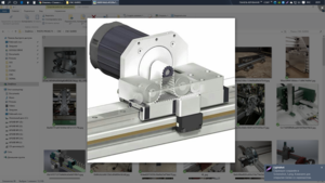

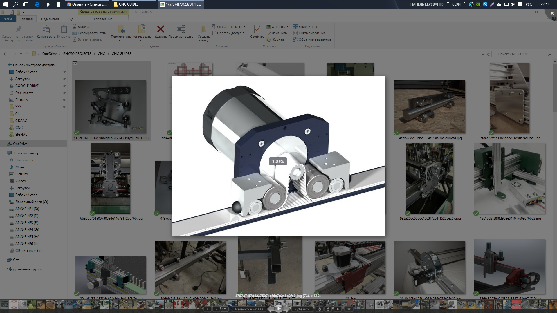

Интересно, а как борются с люфтами в наше время ?
Искал варианты пружинного прижима .
Screenshot_1.png (2853 просмотра) <a class='original' href='./download/file.php?id=90606&mode=view' target=_blank>Загрузить оригинал (2.53 МБ)</a>
Screenshot_2.png (2853 просмотра) <a class='original' href='./download/file.php?id=90607&mode=view' target=_blank>Загрузить оригинал (1.84 МБ)</a>
Screenshot_3.png (2853 просмотра) <a class='original' href='./download/file.php?id=90608&mode=view' target=_blank>Загрузить оригинал (1.97 МБ)</a>

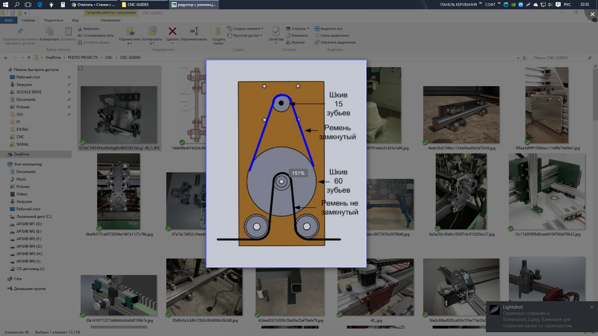

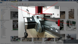

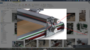

Еще как вариант интересует ременная передача, лучше она зубчатой рейки или хуже если да то чем? И на какую точность позиционирования можна рассчитывать ?

HOLOVCHAK писал(а): лучше она зубчатой рейки или хуже если да то чем?
По моему отличается лишь применением. Рейка может испытывать нагрузку не деформируясь,ее ставят на раскроечные фрезерные станки. Ремень от нагрузки малость растягивается,как следствие размеры плавают в зависимости от режима резания,имхо для фрезера не лучший вариант но значительно дешевле и проще установить. Для лазера и прочее ,что без нагрузок катается - имхо отличный вариант.

А если установить и рейку и ремень в связке ?

Это как ? ремень как редуктор ?

Будет время до конца недели нарисую, да как редуктор но двойной (и зубчатая передача и ременная) гибрид, не будет натяжения ремня и люфты на рейке прижмутся )

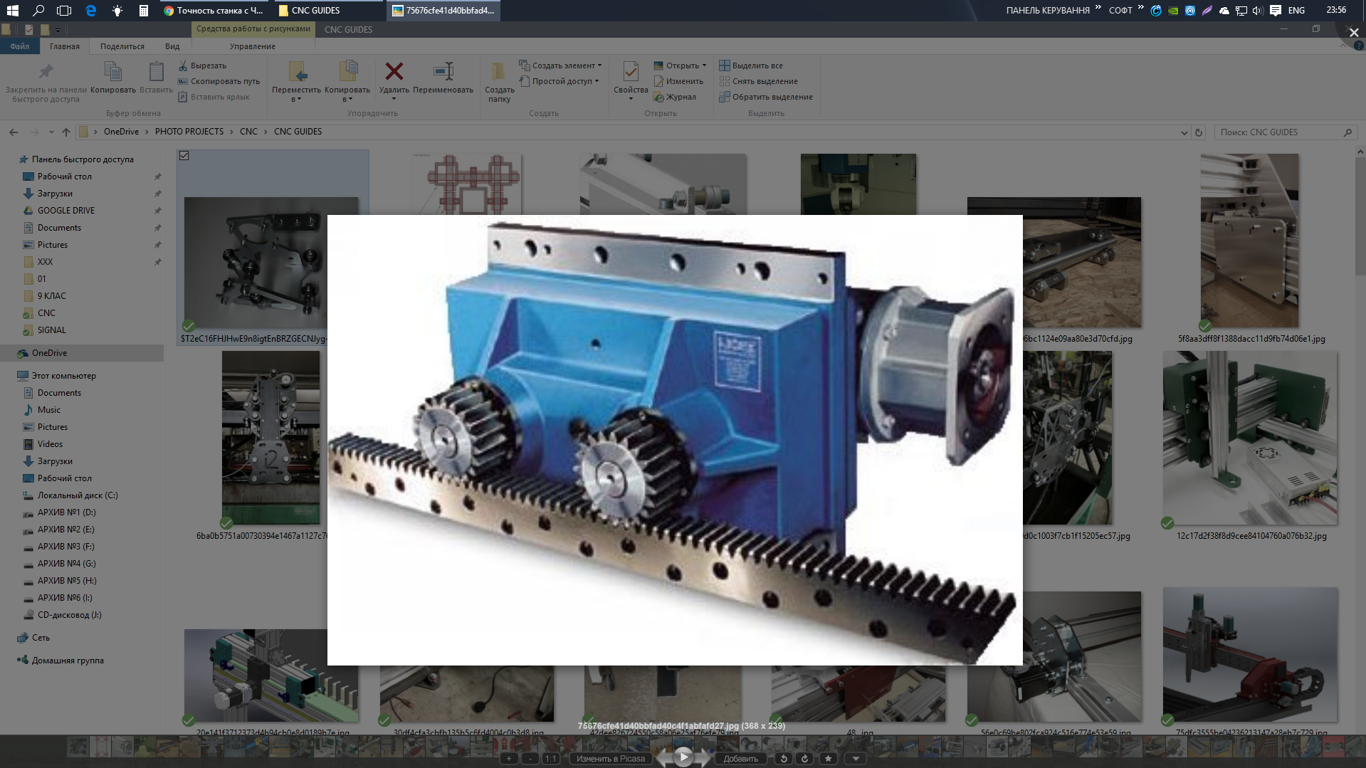

Ясно, а для чего ставят две шестеренки на рейку?
Screenshot_1.png (2820 просмотров) <a class='original' href='./download/file.php?id=90618&mode=view' target=_blank>Загрузить оригинал (1.97 МБ)</a>
