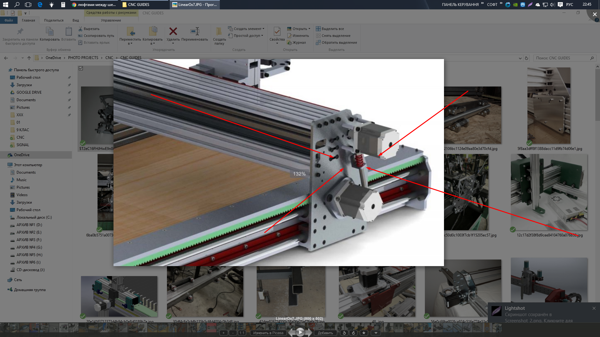

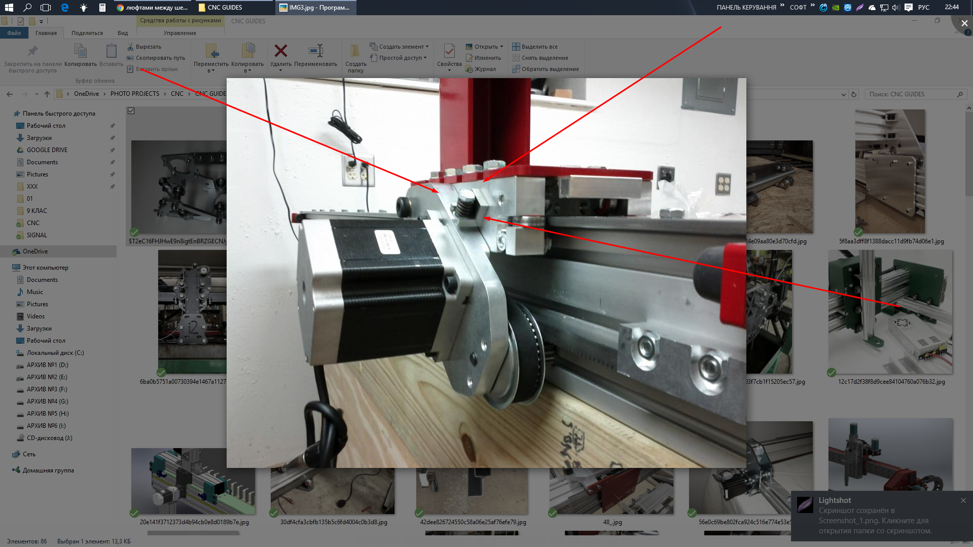

ALS писал(а):У моего мозги дешевые : LPT-плата за 8usd и драйвера по 9usd/шт.
Точности хватает, чтобы с первого раза посадить крышку от наручных часов в предназначенное для нее место. С небольшим натягом, как и положено.
Поэтому дело совсем не в электронике.
У вас один люфт между шестернями, второй - между шестерней и рейкой.
Вот они-то в гораздо большей степени будут влиять на точность позиционирования.
Ну и еще общая жесткость станка.
Интересно, а как борются с люфтами в наше время ?
Искал варианты пружинного прижима .

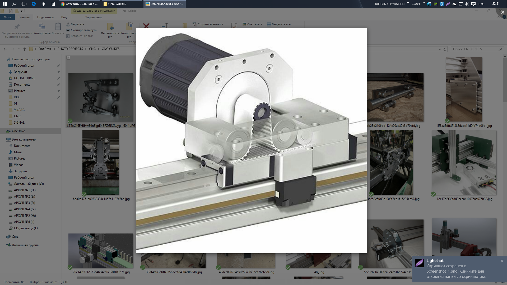

Еще как вариант интересует ременная передача, лучше она зубчатой рейки или хуже если да то чем? И на какую точность позиционирования можна рассчитывать ?
Screenshot_1.png (2895 просмотров) <a class='original' href='./download/file.php?id=90611&mode=view' target=_blank>Загрузить оригинал (1.49 МБ)</a>
Screenshot_2.png (2895 просмотров) <a class='original' href='./download/file.php?id=90612&mode=view' target=_blank>Загрузить оригинал (1.48 МБ)</a>
Screenshot_3.png (2895 просмотров) <a class='original' href='./download/file.php?id=90613&mode=view' target=_blank>Загрузить оригинал (1.34 МБ)</a>
Новичок. Не ругайте сильно)
У 95% людей есть мечта, которую можно исполнить до конца недели. А они делают из неё мечту всей жизни…
Taganrog
Сообщения: 1211
Репутация: 284
Откуда: Брянск
Re: Точность станка с ЧПУ
Сообщение Taganrog »
HOLOVCHAK писал(а): лучше она зубчатой рейки или хуже если да то чем?
По моему отличается лишь применением. Рейка может испытывать нагрузку не деформируясь,ее ставят на раскроечные фрезерные станки. Ремень от нагрузки малость растягивается,как следствие размеры плавают в зависимости от режима резания,имхо для фрезера не лучший вариант но значительно дешевле и проще установить. Для лазера и прочее ,что без нагрузок катается - имхо отличный вариант.
