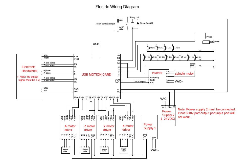

подключение от разработчика
conecct.jpg (14668 просмотров) <a class='original' href='./download/file.php?id=96324&mode=view' target=_blank>Загрузить оригинал (114.35 КБ)</a>

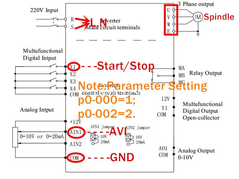

я заказал такой инвертор
https://www.aliexpress.com/item/1-5KW-1 ... 06764.html
Тут подключение от продавца для STB4100 и нюансы при подключении
When you add the vfd inverter to your control card network, please connect the 3 terminals(correspond relations):X1----Start/stop; AIN1----AVI;COM----GND.
Note:please adjust the parameters before you connect the above 3 terminals:
pd0-000=1,
pd0-002=2.
By the way,before you revise the parameters p0-000,p0-002,please remeber the default value. Then someday you can resume to default value without mach3 control card.

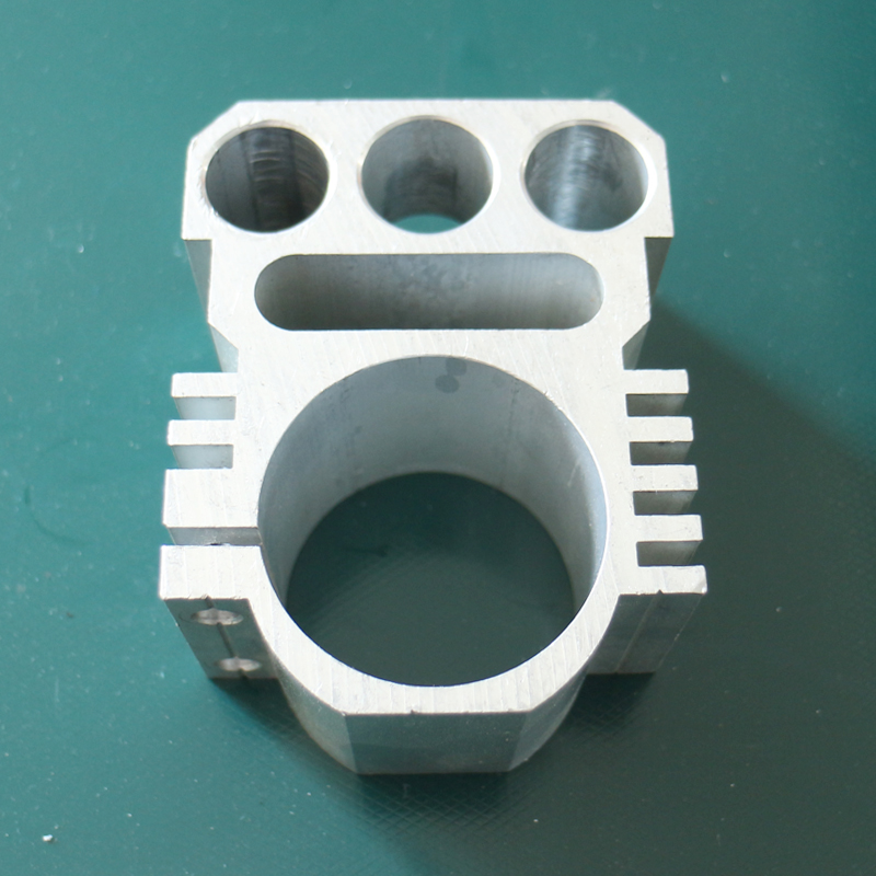

отменил заказ, я только начинаю осваивать чпу и по своей неопытности выбрал трехфазный инвертор для однофазного двигателя :idiot:
механика у меня cnc 3020 а там ограничение на диаметр шпинделя 52мм.
там ограничение на диаметр шпинделя 52мм (14529 просмотров) <a class='original' href='./download/file.php?id=96944&mode=view' target=_blank>Загрузить оригинал (356.01 КБ)</a>

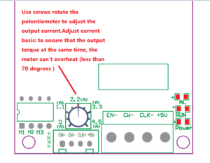

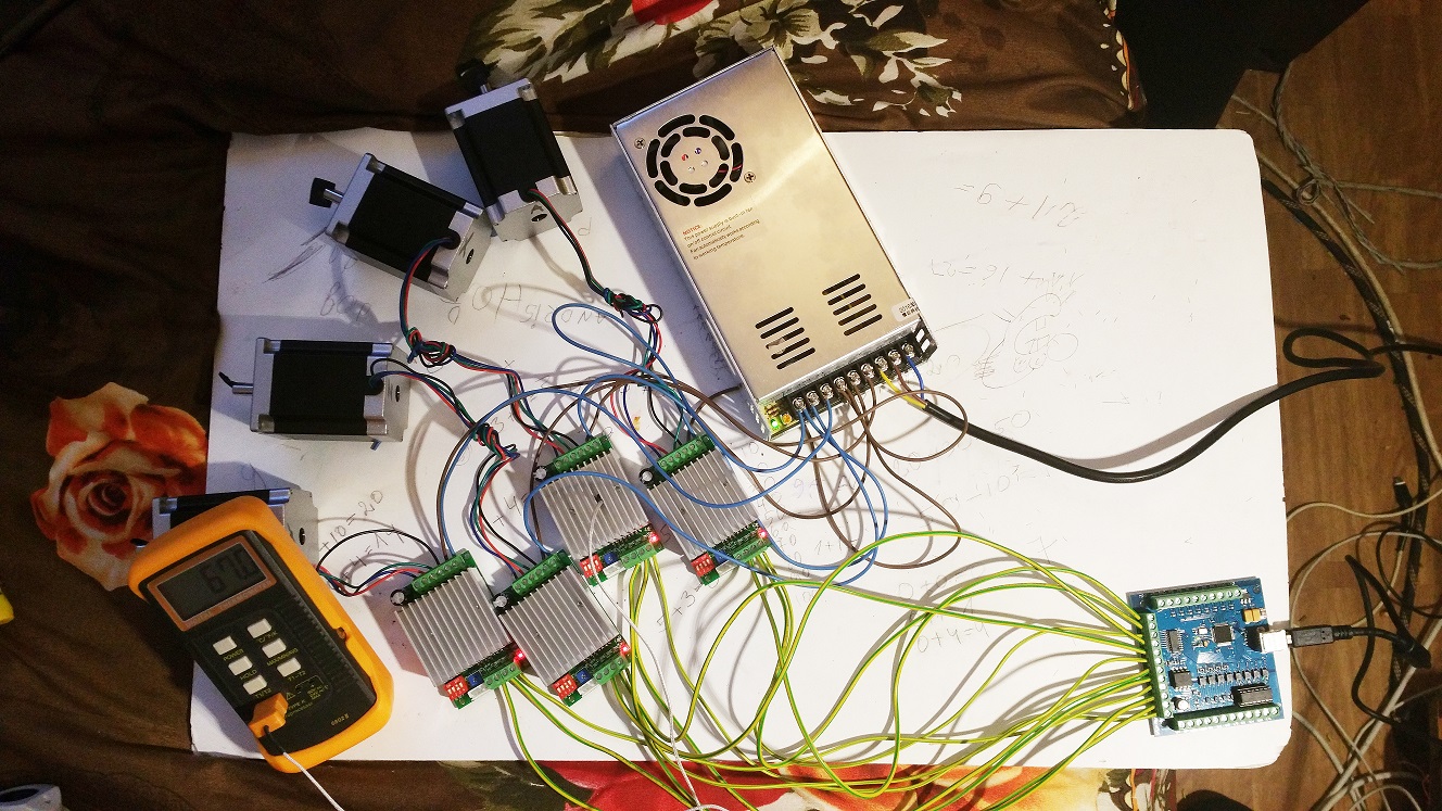

приехал мой комплект, соединил все для теста - вроде все работает. Но беспокоит меня температура драйверов, на холостом ходу поднимается 60 градусов за 15 минут. A если запустить тестовый croass.tap- g-code на mach3, за три минуты поднимается до 80 градусов и продолжает подниматься. Ето нормално?
тестовый стенд (14449 просмотров) <a class='original' href='./download/file.php?id=97564&mode=view' target=_blank>Загрузить оригинал (471.85 КБ)</a>
тестовый стенд
стоят эти установки TB6600 (14448 просмотров) <a class='original' href='./download/file.php?id=97566&mode=view' target=_blank>Загрузить оригинал (55.98 КБ)</a>

sancho76 писал(а): за три минуты поднимается до 80 градусов и продолжает подниматься. Ето нормално?
Видимо не нормально, я перегрев не замечал, нагревается конечно, но точно не до 80 градусов. Попробуй ток уменьшить на драйвере резюком или джемпер в оф переведи.

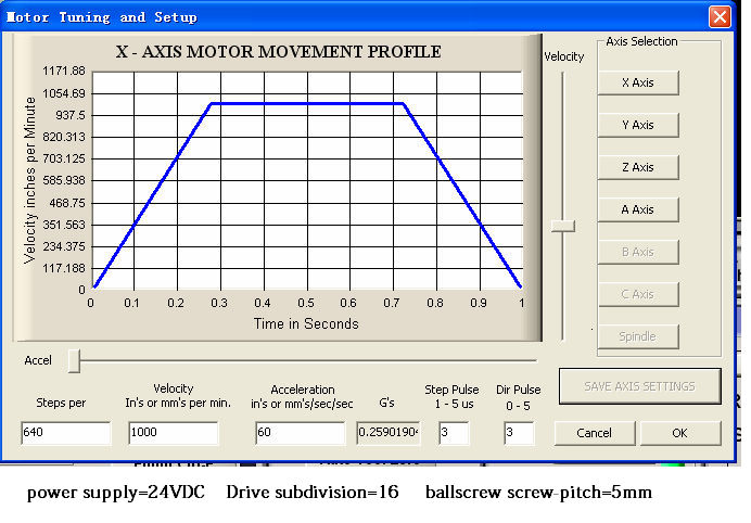

Выставил потенциометр примерно 2.75 А по этому рисунку. Двигатели у меня 57HS76-2804 по паспорту на 2.8A.
Потестил на тестовом g-code, за час температура не поднялась больше 65 градусов :good:
В перспективе когда установлю драйвера в корпус буду ставить вентилятор на oтсос воздуха c термо регулировкой типа такой: http://bit.ly/2gMGqqA
Вопрос - верно ли выставлены параметры этого двигателя в mach3?

sancho76 писал(а):Вопрос - верно ли выставлены параметры этого двигателя в mach3?
я на станке настраивал, до приемлемых (для меня) показателей.
