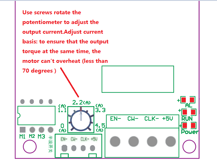

slooter писал(а):Дык, помогу чем смогу
приехал мой комплект, соединил все для теста - вроде все работает. Но беспокоит меня температура драйверов, на холостом ходу поднимается 60 градусов за 15 минут. A если запустить тестовый croass.tap- g-code на mach3, за три минуты поднимается до 80 градусов и продолжает подниматься. Ето нормално?
тестовый стенд (14841 просмотр) <a class='original' href='./download/file.php?id=97564&mode=view' target=_blank>Загрузить оригинал (471.85 КБ)</a>
тестовый стенд
стоят эти установки TB6600 (14840 просмотров) <a class='original' href='./download/file.php?id=97566&mode=view' target=_blank>Загрузить оригинал (55.98 КБ)</a>
slooter
Сообщения: 212
Зарегистрирован: 24 авг 2016, 12:23
Репутация: 16
Настоящее имя: Виталий К
Re: USB Motion Card STB4100
Сообщение slooter »
sancho76 писал(а): за три минуты поднимается до 80 градусов и продолжает подниматься. Ето нормално?
Видимо не нормально, я перегрев не замечал, нагревается конечно, но точно не до 80 градусов. Попробуй ток уменьшить на драйвере резюком или джемпер в оф переведи.
sancho76
Сообщения: 6
Зарегистрирован: 01 дек 2016, 12:27
Настоящее имя: Sandris
Откуда: UK, London
Сообщение sancho76 »
Выставил потенциометр примерно 2.75 А по этому рисунку. Двигатели у меня 57HS76-2804 по паспорту на 2.8A.
Потестил на тестовом g-code, за час температура не поднялась больше 65 градусов :good:
В перспективе когда установлю драйвера в корпус буду ставить вентилятор на oтсос воздуха c термо регулировкой типа такой: http://bit.ly/2gMGqqA

sancho76 писал(а):Потестил на тестовом g-code, за час температура не поднялась больше 65 градусов
крутяк! кстати поздравляю с покупкой и доставкой! я заказал 76й ШД, взамен 57у пару месяцев назад... и еще не приехал... ща буду по форуму продавца искать...
sancho76 писал(а): типа такой: http://bit.ly/2gMGqqA
приколный, тока формфактор для шкафа не очень удобный, ченть на дин рейку Б :)
sancho76 писал(а):Вопрос - верно ли выставлены параметры этого двигателя в mach3?
я на станке настраивал, до приемлемых (для меня) показателей.
