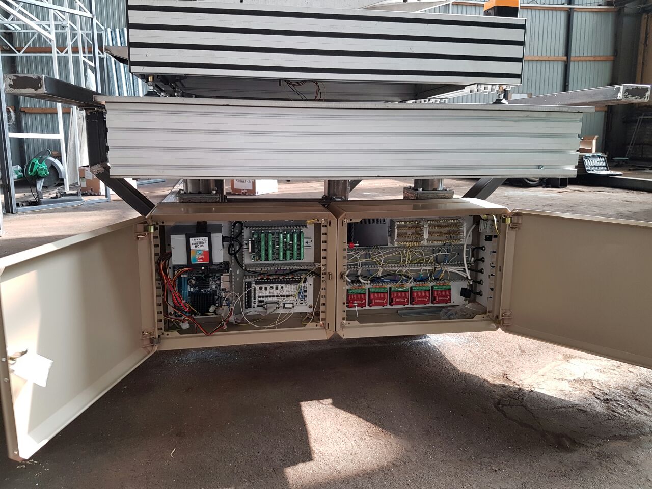

den_sibirskiy писал(а):Так что, может и степмастер можно под линукс???
Конечно можно :hehehe:
Прекрасно работает под линуксом, кстати.
Даже Nick использует. (Судя по зеленой плате - там LinuxCNC)
Вот шкаф одной из его машин:
3576f3b4-7ee5-4760-88df-0da658a2818f.jpg (5859 просмотров) <a class='original' href='./download/file.php?id=89746&mode=view' target=_blank>Загрузить оригинал (230.09 КБ)</a>

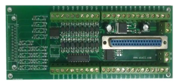

Re: Находки c taobao.com
Кто ни будь уже нормально ответьте, а то меня скоро за идиота держать начнут с такими вопросами.
Управление станком можно разделить на несколько этапов:
1) Это генерация сигналов STEP, DIR, ВКЛ шпинделя, получение сигналов от датчиков, используя LPT разъем, в качестве этого "генератора", выступает компьютер с программой которая G-код превращает в управляющие импульсы, таких программ не так много, но есть под windows, мач, паук, под линукс LinuxCNC.
2) С LPT порта компьютера сигналы (с напряжением от 0 до 5 вольт) нужно передать на драйвера моторов, передать на дополнительные модули, которые например вкл/выкл реле, или выдают на выходе сигналы в 24 вольта, а так-же что-бы защитить LPT порт компьютера, и не спалить, используют эти платы. Так-же при использовании индуктивных датчиков, их сразу нельзя подключить к LPT порту, т.к. сигнал нужно "скорректировать", что-бы не спалить LPT порт.
В результате чего получается, что данным платам не важно что за ОС стоит на компьютере, они просто согласуют работу, и защищают LPT порт.

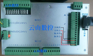

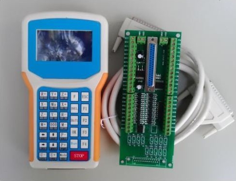

4-х (6-ти или 8-ми) осевой DSP пульт с платой развязки
Цены:
  • 4 оси - 223$
  • 6 осей - 298$
  • 8 осей - 373$
https://world.taobao.com/item/20236726709.htm

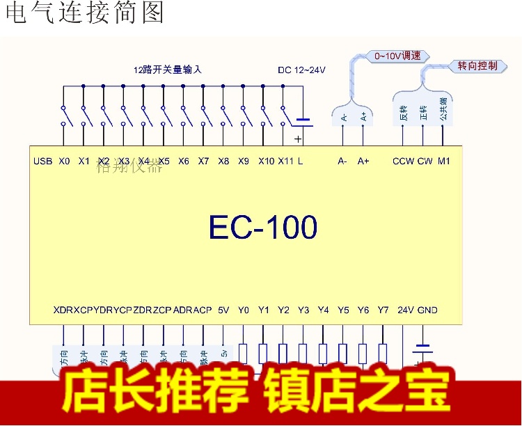

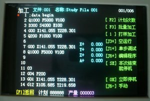

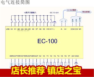

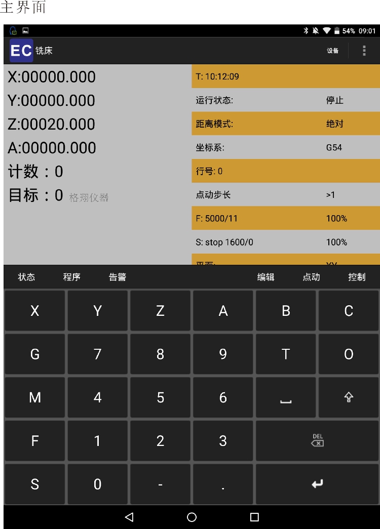

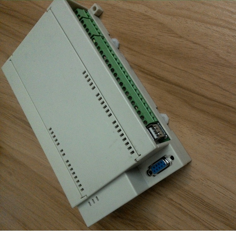

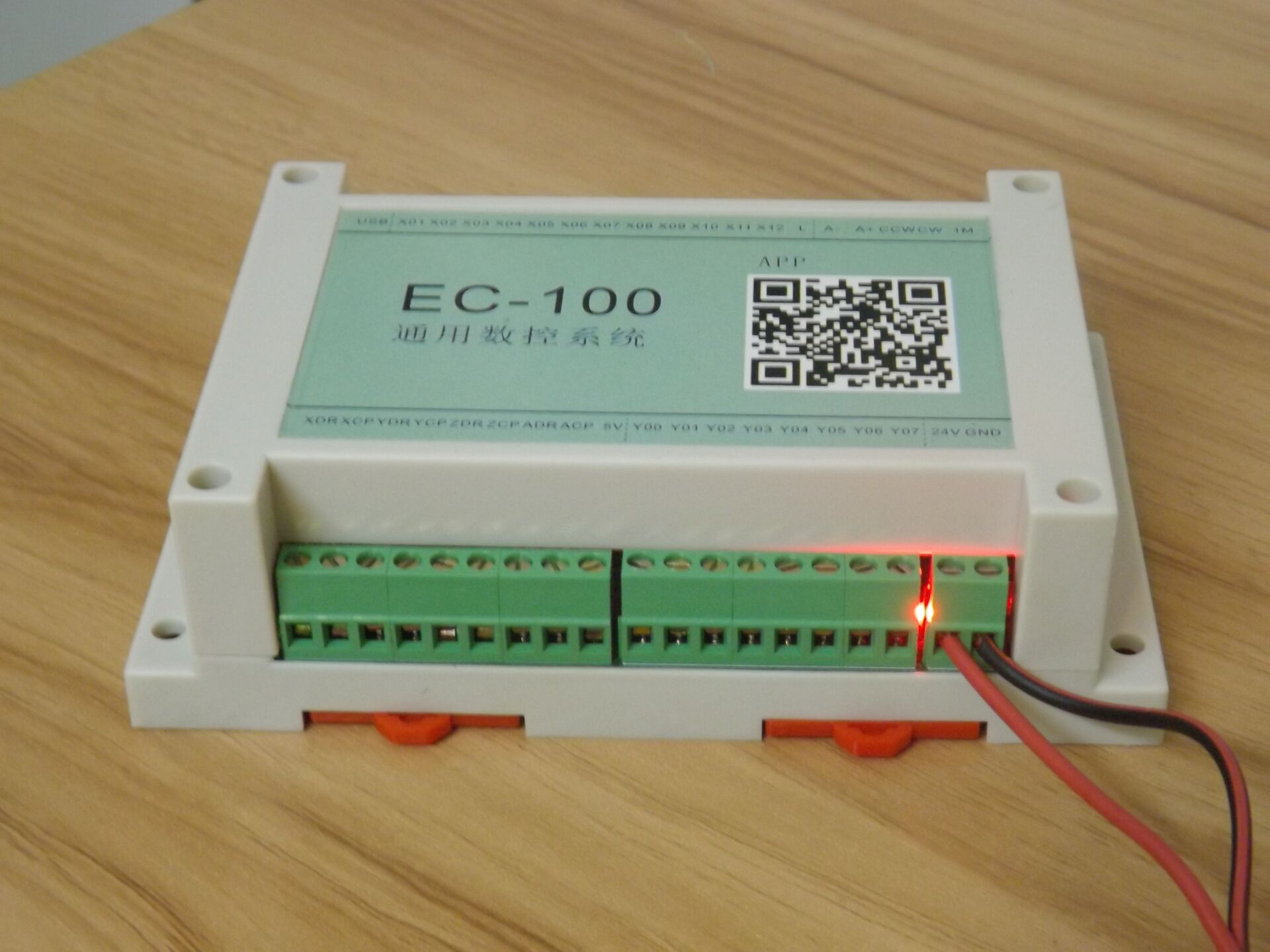

4-х (6-ти) осевой автономный контроллер. Управление идёт по Bluetooth из Android приложения. С поддержкой USB флэшек. Аналоговое управление шпинделем (0-10V) со входом для энкодера. Представлен в 3-х вариантах.
Цены и описание:
  • 4 оси, 12 входов, 8 выходов, без входа под энкодер шпинделя - 90$
  • 6 осей, 8 входов/выходов, вход под энкодер шпинделя - 105$
  • 6 осей, 18 входов, 12 выходов, вход под энкодер шпинделя, RS485 интерфейс - 120$
https://world.taobao.com/item/530315285482.htm

Интересно а софт только на китайском ? Есть возможность настроить входы на что либо кроме концевиков ?
Taganrog писал(а):Интересно а софт только на китайском ? Есть возможность настроить входы на что либо кроме концевиков ?
Я как-то переводил небольшое андроид приложение на русский - не очень долго получается. Нигде не сказано под что именно эти входы/выходы, значит, под что угодно (и концевики в том числе). Можно, канеш, спросить (на китайском) и ответят.
Taganrog
Сообщения: 1211
Репутация: 284
Откуда: Брянск
Сообщение Taganrog »
не ,пока брать не планирую. раз можно норм комп поставить,думаю так будет лучше и гибче. уж очень хочется в проекте автосмену прикрутить :)
Если появиться баг какой всегда можно обойти или костыль прикрутить. а с ней ? у китайцев абгрейд прошивки трясти?
Быстро на вопросы отвечают, спросил инструкцию - сразу выдали (смотреть выше).
Прочитал инструкцию и могу смело сказать, что автосмена там поддерживается и на уровне кода, и на уровне входов/выходов. Все входы/выходы полностью настраиваются.
Мне даже показалось, что программная часть взята частично с LinuxCNC. Кроме множества G/M кодов, поддерживаются подпрограммы (O коды, sub), переменные (#1, #2, ..), функции и разные операторы (if, while, AND, OR, SIN(), COS(), ..)

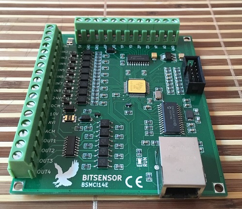

4-х осевой Ethernet контроллер на 200 КГц под Mach3
https://world.taobao.com/item/45236413440.htm
AXYZ
8 входов / 4 выхода
0-10V
Поддержка проводного JOG пульта
Цена: 47$
Не похоже, походу плата месы просто установлена, но никак не подключена.

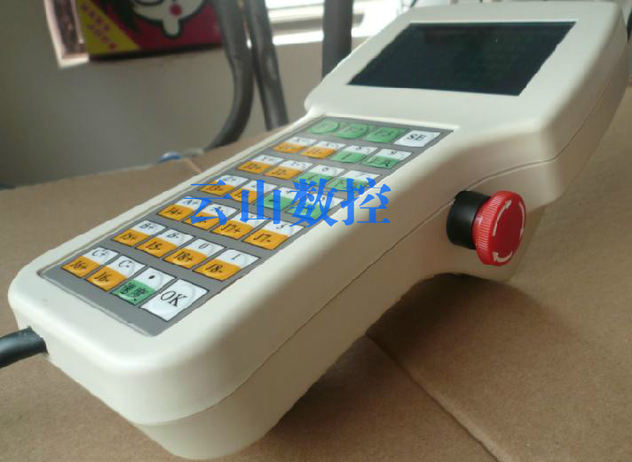

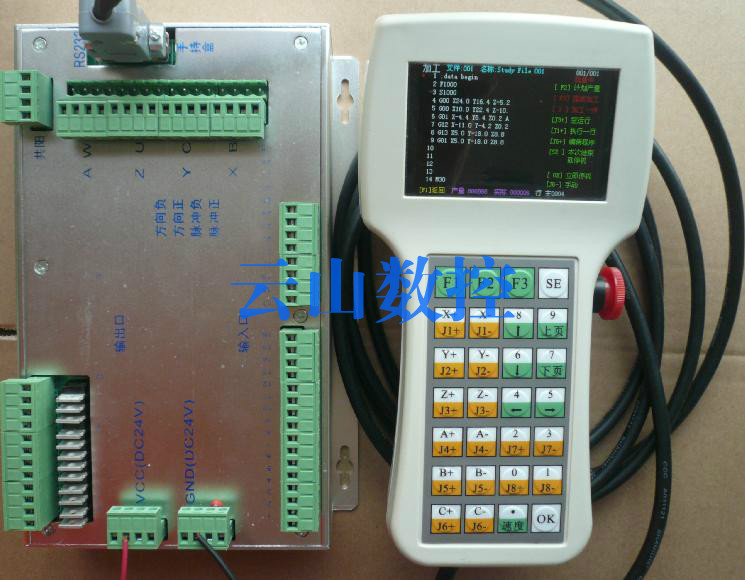

4-х (5-ти или 6-ти) осевой DSP пульт с платой развязки
Цены:
T1g5DkFjlaXXXXXXXX_!!0-item_pic.jpg (5452 просмотра) <a class='original' href='./download/file.php?id=92531&mode=view' target=_blank>Загрузить оригинал (107.8 КБ)</a>
T1Wja6FhFgXXXXXXXX_!!0-item_pic.jpg (5445 просмотров) <a class='original' href='./download/file.php?id=92532&mode=view' target=_blank>Загрузить оригинал (31.87 КБ)</a>

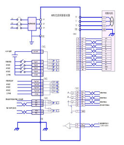

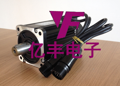

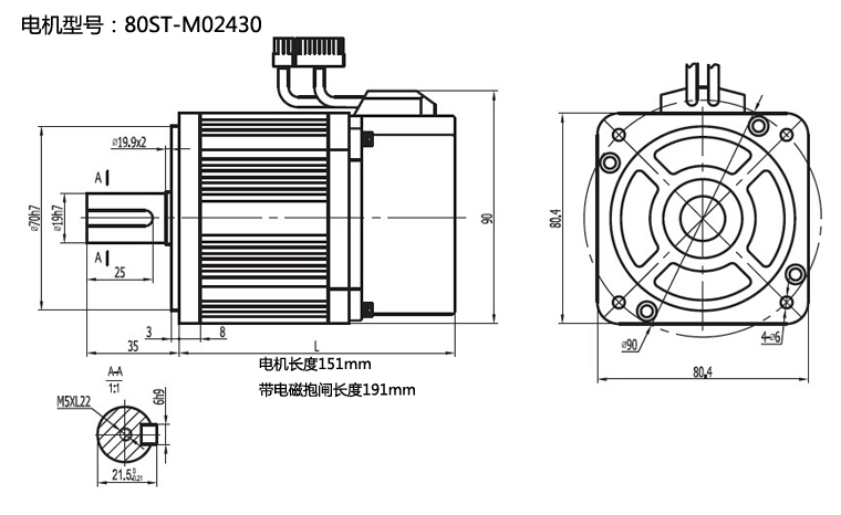

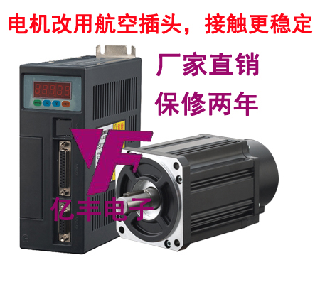

Самый быстро раскупаемый серво комплект (драйвер + мотор) на 750W за 180$
Фланец - 80 мм
Максимум - 3000 об/мин
Момент - 25 кг*см
Энкодер - 2500P
https://world.taobao.com/item/16667444864.htm ( English )
Есть и другие часто покупаемые сервопаки
