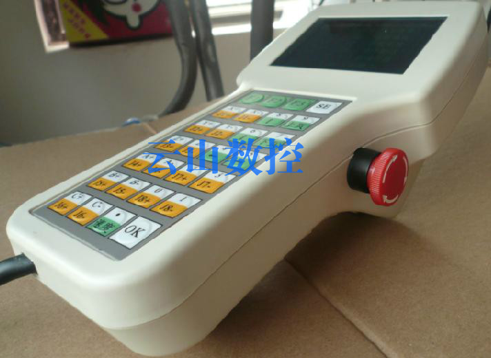

4-х (6-ти или 8-ми) осевой DSP пульт с платой развязки
Цены:
  • 4 оси - 223$
  • 6 осей - 298$
  • 8 осей - 373$
https://world.taobao.com/item/20236726709.htm

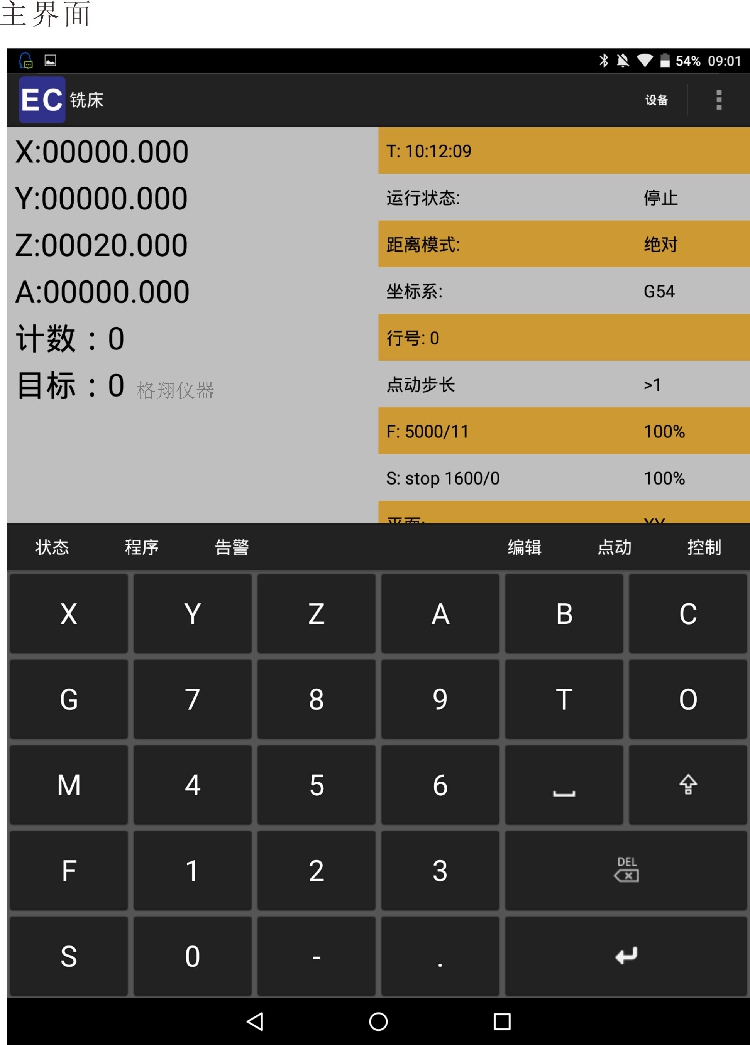

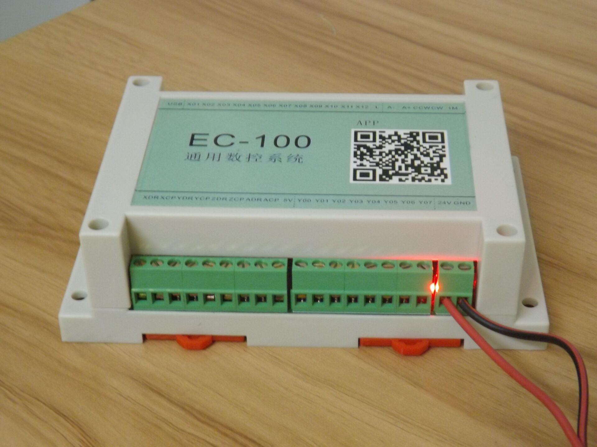

4-х (6-ти) осевой автономный контроллер. Управление идёт по Bluetooth из Android приложения. С поддержкой USB флэшек. Аналоговое управление шпинделем (0-10V) со входом для энкодера. Представлен в 3-х вариантах.
Цены и описание:
  • 4 оси, 12 входов, 8 выходов, без входа под энкодер шпинделя - 90$
  • 6 осей, 8 входов/выходов, вход под энкодер шпинделя - 105$
  • 6 осей, 18 входов, 12 выходов, вход под энкодер шпинделя, RS485 интерфейс - 120$
https://world.taobao.com/item/530315285482.htm

Re: Находки c taobao.com
Сообщение Taganrog »
Интересно а софт только на китайском ? Есть возможность настроить входы на что либо кроме концевиков ?
Сообщения: 7490
Taganrog писал(а):Интересно а софт только на китайском ? Есть возможность настроить входы на что либо кроме концевиков ?
Я как-то переводил небольшое андроид приложение на русский - не очень долго получается. Нигде не сказано под что именно эти входы/выходы, значит, под что угодно (и концевики в том числе). Можно, канеш, спросить (на китайском) и ответят.
Taganrog
Сообщения: 1238
Репутация: 284
Откуда: Брянск
не ,пока брать не планирую. раз можно норм комп поставить,думаю так будет лучше и гибче. уж очень хочется в проекте автосмену прикрутить :)
Если появиться баг какой всегда можно обойти или костыль прикрутить. а с ней ? у китайцев абгрейд прошивки трясти?
Сообщения: 7490
Быстро на вопросы отвечают, спросил инструкцию - сразу выдали (смотреть выше).
Прочитал инструкцию и могу смело сказать, что автосмена там поддерживается и на уровне кода, и на уровне входов/выходов. Все входы/выходы полностью настраиваются.
Мне даже показалось, что программная часть взята частично с LinuxCNC. Кроме множества G/M кодов, поддерживаются подпрограммы (O коды, sub), переменные (#1, #2, ..), функции и разные операторы (if, while, AND, OR, SIN(), COS(), ..)

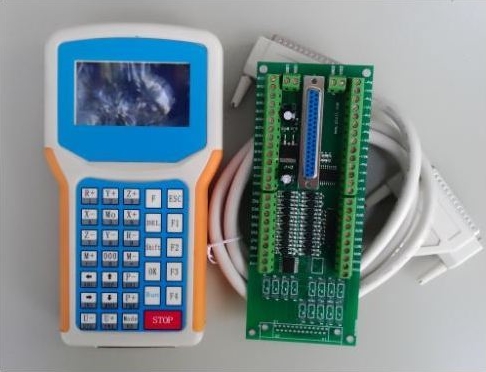

4-х (5-ти или 6-ти) осевой DSP пульт с платой развязки
Цены:
T1g5DkFjlaXXXXXXXX_!!0-item_pic.jpg (5923 просмотра) <a class='original' href='./download/file.php?id=92531&mode=view' target=_blank>Загрузить оригинал (107.8 КБ)</a>

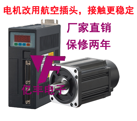

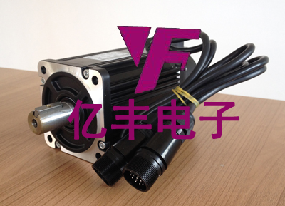

Самый быстро раскупаемый серво комплект (драйвер + мотор) на 750W за 180$
Фланец - 80 мм
Максимум - 3000 об/мин
Момент - 25 кг*см
Энкодер - 2500P
https://world.taobao.com/item/16667444864.htm ( English )
Есть и другие часто покупаемые сервопаки
TB1cmGgIXXXXXbDXFXXXXXXXXXX_!!0-item_pic.jpg (5880 просмотров) <a class='original' href='./download/file.php?id=92577&mode=view' target=_blank>Загрузить оригинал (136.97 КБ)</a>

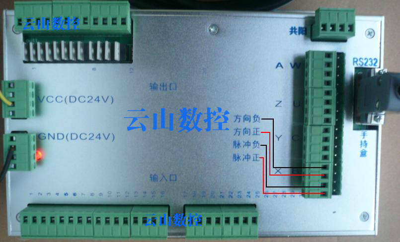

А где можно почитать про это подробнее?
Сообщения: 7490
Да там по фотке видно, что куда подключать. А 10-ти пиновый разъем подходит для пульта с энкодером, типа такого - https://www.aliexpress.com/item/CALT-pr ... 14948.html. Распиновка ниже на странице.
