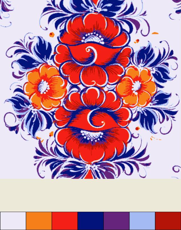

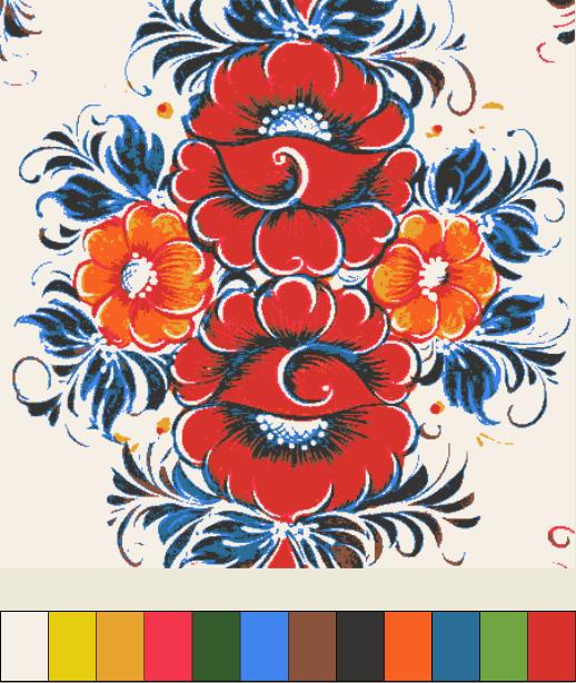

Пробный камешек, простое отсечение, без распространения ошибки и подмешивания шумовой.
142.JPG (4223 просмотра) <a class='original' href='./download/file.php?id=2668&mode=view' target=_blank>Загрузить оригинал (71.08 КБ)</a>

А что за алгоритм? Как выбиралось количество цветов?
Мне видятся такой недостаток результата: зеленого на картинке почти нет, а в палитре аж два цвета, в ущерб красному...

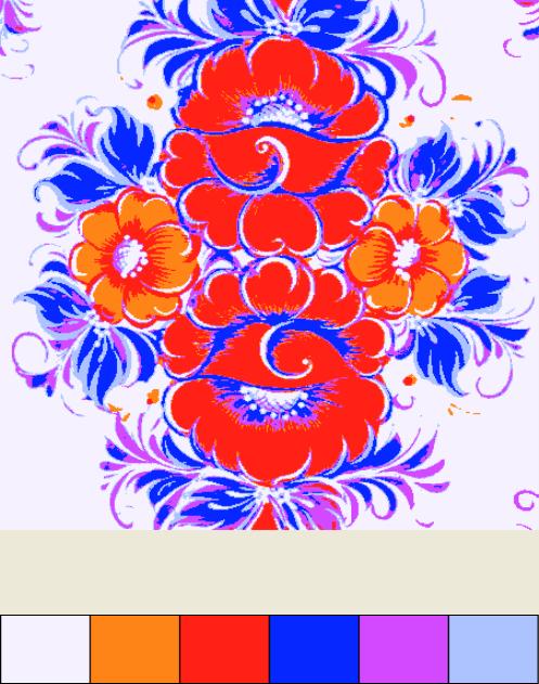

Вот так в восьмицветной палитре
143.JPG (4221 просмотр) <a class='original' href='./download/file.php?id=2669&mode=view' target=_blank>Загрузить оригинал (71.36 КБ)</a>

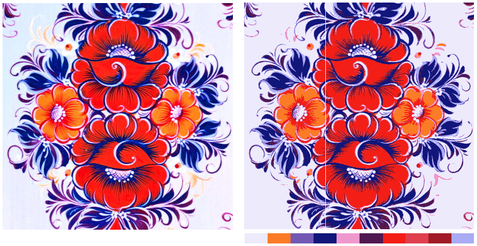

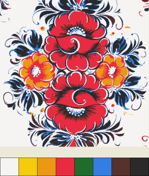

А вот так было бы в оргинальной палитре. Однако, точнее всего, не смотря на самое малое количество цветов в палитре.
144.JPG (4221 просмотр) <a class='original' href='./download/file.php?id=2670&mode=view' target=_blank>Загрузить оригинал (70.51 КБ)</a>

spike писал(а):А что за алгоритм?
Выбор ближайщего цвета в трехмерном пространстве (т.е. длинна вектора между цветом пикселя и цветом из палитры).
Но видно, что четкости нет. Поэтому выбор нужно делать, видимо как я и говорил, по совпадению спектров, т.е. например, темнокрасный рисовать красным, а не синим, как это скорее всего получается сейчас.
spike писал(а):Как выбиралось количество цветов?
Да как практически от балды.

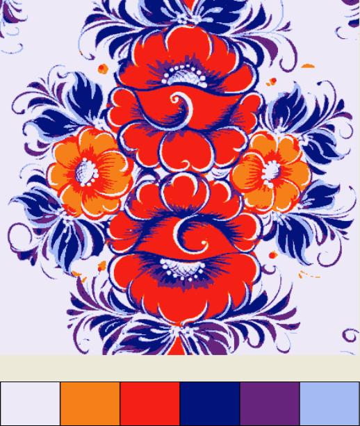

Вот так будет выглядеть, если работать в нормализованных цветах (т.е. одно из RGB составляющих == 255). Четкости почему-то не добавилось, а скорее наоборот.
зы: вообще-то, вру, добавилось. Появились тонкие линни, но они желтого цвета, вместо синего. Видимо, правильным курсом идем (с)
145.JPG (4216 просмотров) <a class='original' href='./download/file.php?id=2671&mode=view' target=_blank>Загрузить оригинал (68.79 КБ)</a>

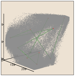

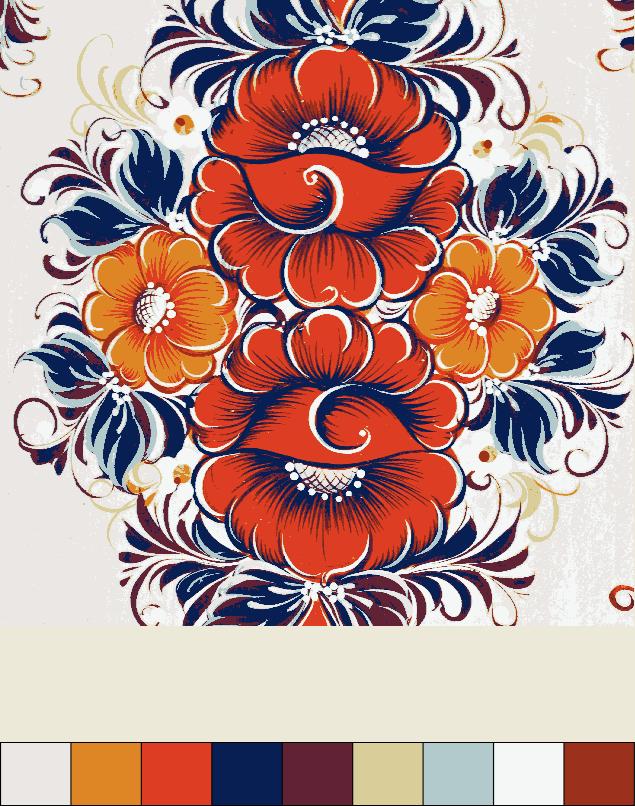

Ну наконец добрался до маткада... вот палитра и результат:
flower in10.png (4212 просмотров) <a class='original' href='./download/file.php?id=2672&mode=view' target=_blank>Загрузить оригинал (498.95 КБ)</a>
Вот так выглядит RGB-пространство этой картинки, серые точки - картинка, красные точки - палитра (линией соединены только для наглядности):
3D.png (4212 просмотров) <a class='original' href='./download/file.php?id=2673&mode=view' target=_blank>Загрузить оригинал (66.08 КБ)</a>
Вот та же задача, но входная картинка меньшего размера. Видно что палитра в итоге оказывается другой.
flower_r комплект.png (4212 просмотров) <a class='original' href='./download/file.php?id=2674&mode=view' target=_blank>Загрузить оригинал (148.27 КБ)</a>
Как численно оценить качество результата я не нашел...

Первая - неплохо, вторая - хуже, чем моя крайня.
По поводу предыдущих методов суть в следующем. Тонкие штрихи, которые я и пытаюсь вытащить, нарисованы синим по красному. Красный вообще самый мерзкий цвет - закрывается очень плохо. Поэтому, эти штрихи, которые кажутся темно синими, по факту темнокрасные, что и приводит к тому, что они теряют совсем или смазываются. Т.е. должно быть достаточно добавить темнокрасный в палитру. Но это только для данного конкретного случая. Для универсальности все-таки нужно отталкиваться от векторного представления - границы все проги находят весьма неплохо. А затем в этих границах уже делать заливку требуем цветом.

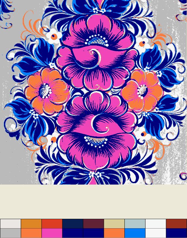

Добавил в прогу вторую (выходную) палитру - стали видны скрытые дефекты. И в т.ч. дефекты оригинала.
149.JPG (4370 просмотров) <a class='original' href='./download/file.php?id=2677&mode=view' target=_blank>Загрузить оригинал (149.7 КБ)</a>

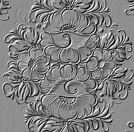

В редакторе древнего пакета ACDsee есть опция Emboss, поднимает цвет в рельеф и назначает угол освещения. Может подойдет?[attachment=0]flower2.JPG
flower2.JPG (4366 просмотров) <a class='original' href='./download/file.php?id=2678&mode=view' target=_blank>Загрузить оригинал (69.32 КБ)</a>
