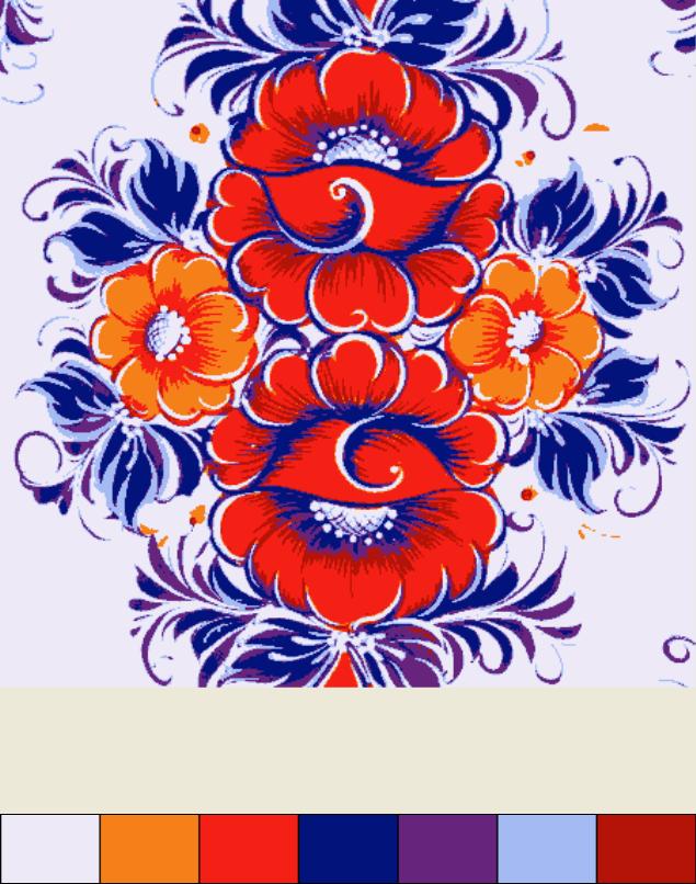

Пробный камешек, простое отсечение, без распространения ошибки и подмешивания шумовой.
142.JPG (4232 просмотра) <a class='original' href='./download/file.php?id=2668&mode=view' target=_blank>Загрузить оригинал (71.08 КБ)</a>

А что за алгоритм? Как выбиралось количество цветов?
Мне видятся такой недостаток результата: зеленого на картинке почти нет, а в палитре аж два цвета, в ущерб красному...

spike писал(а):А что за алгоритм?
Выбор ближайщего цвета в трехмерном пространстве (т.е. длинна вектора между цветом пикселя и цветом из палитры).
Но видно, что четкости нет. Поэтому выбор нужно делать, видимо как я и говорил, по совпадению спектров, т.е. например, темнокрасный рисовать красным, а не синим, как это скорее всего получается сейчас.
spike писал(а):Как выбиралось количество цветов?
Да как практически от балды.

Вот так будет выглядеть, если работать в нормализованных цветах (т.е. одно из RGB составляющих == 255). Четкости почему-то не добавилось, а скорее наоборот.
зы: вообще-то, вру, добавилось. Появились тонкие линни, но они желтого цвета, вместо синего. Видимо, правильным курсом идем (с)
145.JPG (4225 просмотров) <a class='original' href='./download/file.php?id=2671&mode=view' target=_blank>Загрузить оригинал (68.79 КБ)</a>

По поводу предыдущих методов суть в следующем. Тонкие штрихи, которые я и пытаюсь вытащить, нарисованы синим по красному. Красный вообще самый мерзкий цвет - закрывается очень плохо. Поэтому, эти штрихи, которые кажутся темно синими, по факту темнокрасные, что и приводит к тому, что они теряют совсем или смазываются. Т.е. должно быть достаточно добавить темнокрасный в палитру. Но это только для данного конкретного случая. Для универсальности все-таки нужно отталкиваться от векторного представления - границы все проги находят весьма неплохо. А затем в этих границах уже делать заливку требуем цветом.

Собственно, вот - добавил всего лишь один темнокрасный и штрихи стали гораздо качественнее. Можно было бы продолжать в том же духе, но это не правильное направление, т.к. картинка рисована шестью цветами и в палитре хотелось бы иметь только шесть.
146.JPG (4388 просмотров) <a class='original' href='./download/file.php?id=2675&mode=view' target=_blank>Загрузить оригинал (94.8 КБ)</a>

В общем, вот. Я уже доволен - получается так, как я хочу. Должен сказать, что чуть-чуть ошибался, на счет красного с синим. Оно конечно не перекрывает, но в данном случае в большей степени сказалось сжатие размеров, т.е. как раз темносиний сложился с красным и получился темнокрасный. Использование исходной картинки в разрешении один к одному снимает эту проблему. Исходник, конечно, могу залить если нужно, но он будет довольно большой.
147.JPG (4387 просмотров) <a class='original' href='./download/file.php?id=2676&mode=view' target=_blank>Загрузить оригинал (126.2 КБ)</a>
