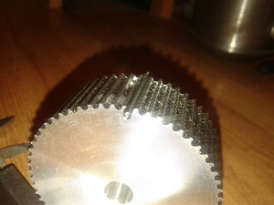

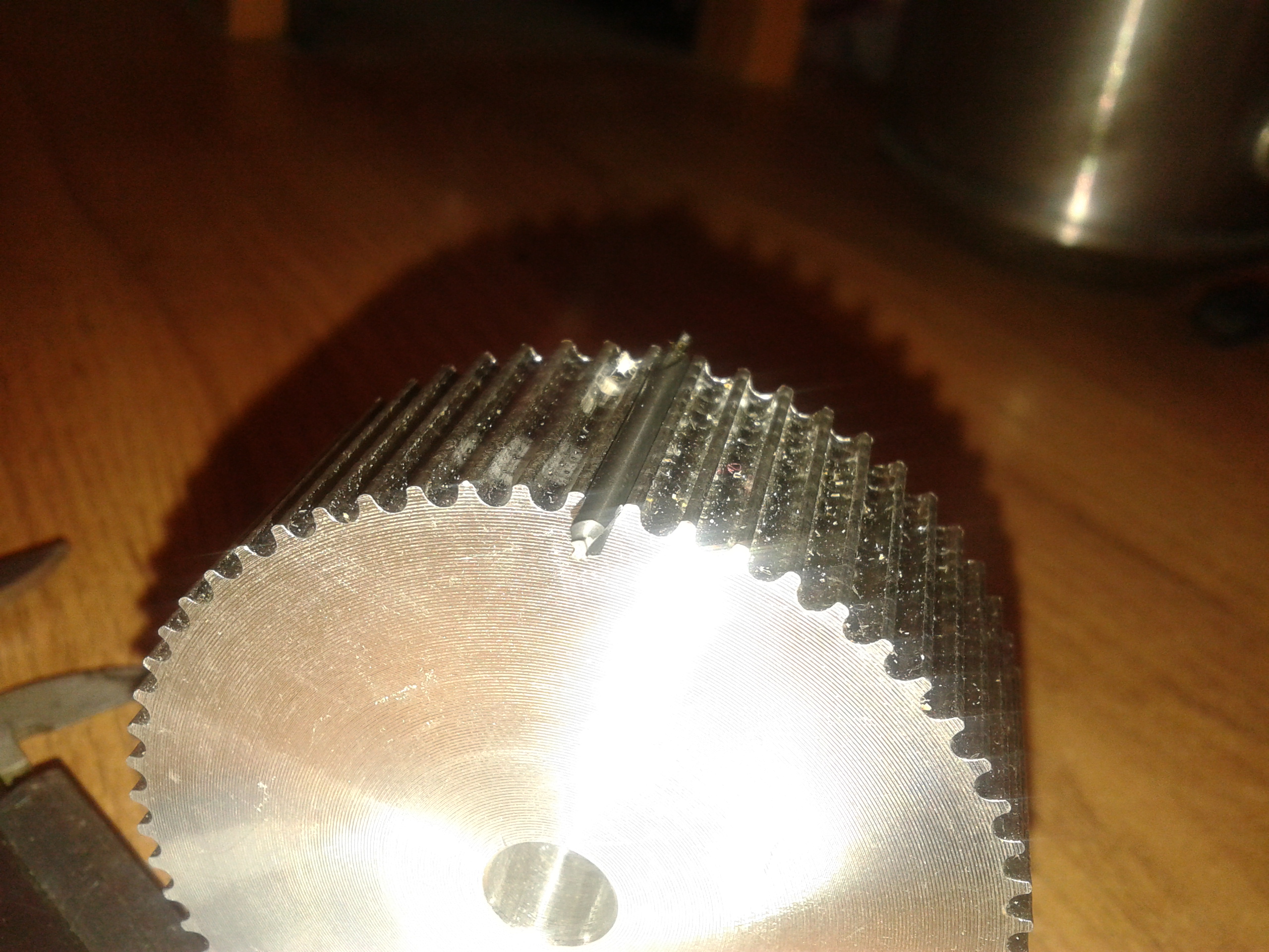

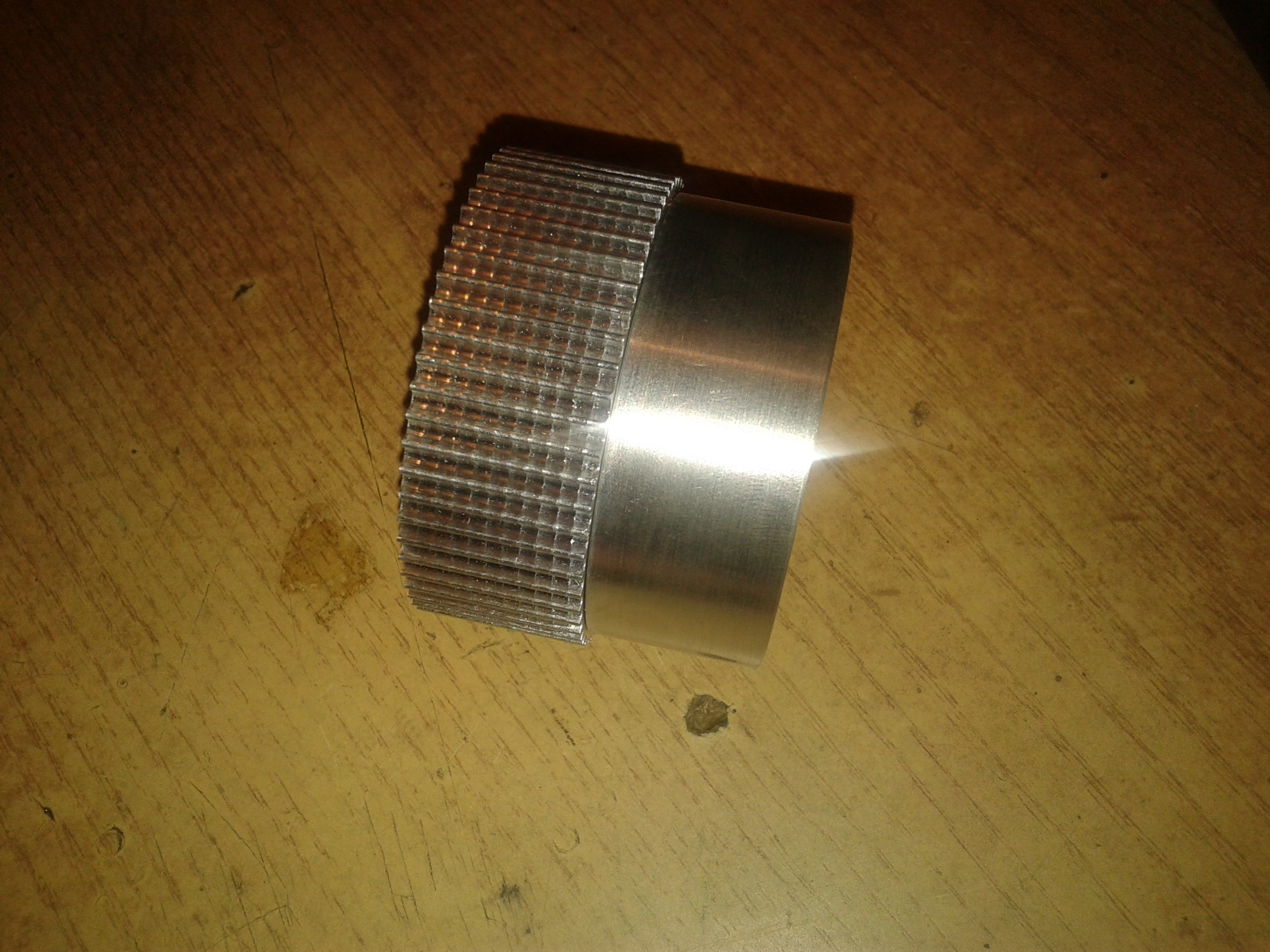

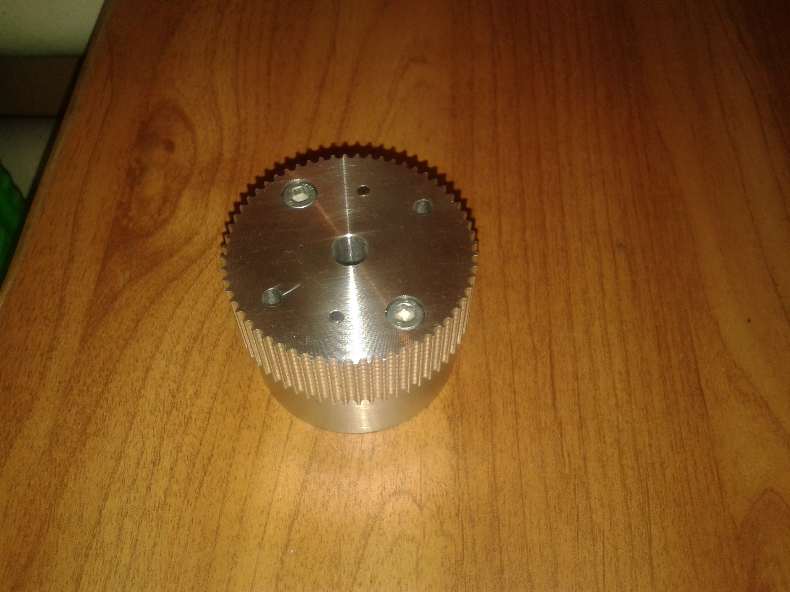

Спасибо всем еще раз за советы - с большим шкивом в общих чертах понимание почти пришло. Ведь и в самом деле не факт что его в зуборезку точно засунули - правильнее базироваться от самих зубьев.
Посадил насадку на горячую, скрепил винтами, заштифтовал.
В зубья "3М" отлично ложится ролик диаметром 2мм. в моем случае это будут твердосплавные центровочные сверла.
Итак нужно сделать втулку с внутренним диаметром равным диаметру шкива с вложенными роликами и стенками миллиметров пять.
Только я так и не понял зачем после разрезания что-то протачивать и как. Сам я токарить не умею но нужно объяснить человеку который будет делать что я хочу. Специалист он хороший но нюансы именно такой расточки может и не знать.
Кстати может и не нужно резать? если втулка будет из дюраля со стенками миллиметров пять то патрон ее и так продавит, верно?

Затем что когда ты его достал истинный центр ушел, что бы вернуть его надо проточить.
просто для того что бы достать деталь там чуть требуется раздвинуть патрон и так же зажать.

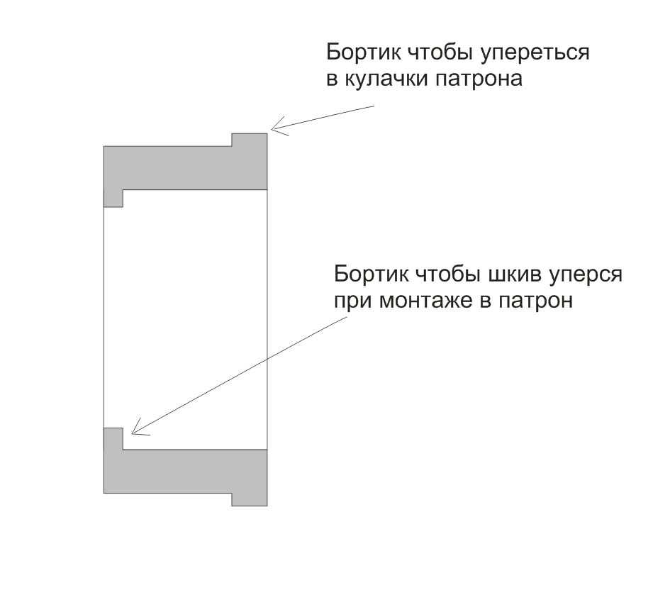

Перечитал еще раз внимательно всю тему и особенно ваши посты. В принципе все ясно но проворот все же смущает. Шкив получается, не прокручивается во втулке на роликах только за счет того что они вминаются во втулку при зажиме?
И все же как лучше? Разрезная втулка или прочто с нетолстыми стенками чтобы за счет деформации зажала?

aegis
Сообщения: 3115
Репутация: 1810
Настоящее имя: Михайло
Re: Как правильно (соосно) расточить зубчатый шкив?
Сообщение aegis »
Александр_ писал(а):В принципе все ясно но проворот все же смущает
его не будет.
Александр_ писал(а):не прокручивается во втулке на роликах только за счет того что они вминаются во втулку при зажиме?
вминается. или трение возникает. какая разница, главное что это работает
Александр_ писал(а):Разрезная втулка или прочто с нетолстыми стенками чтобы за счет деформации зажала?
разрезная втулка. правильно сделанная разрезная втулка дает все то же круглое отверстие при диапазоне зажима в десятку-две без смещения центра. что более чем достаточно

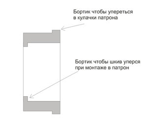

я правильно себе представляю конструкцию втулки?
Untitled-1 copy.jpg (4819 просмотров) <a class='original' href='./download/file.php?id=87060&mode=view' target=_blank>Загрузить оригинал (34.44 КБ)</a>
