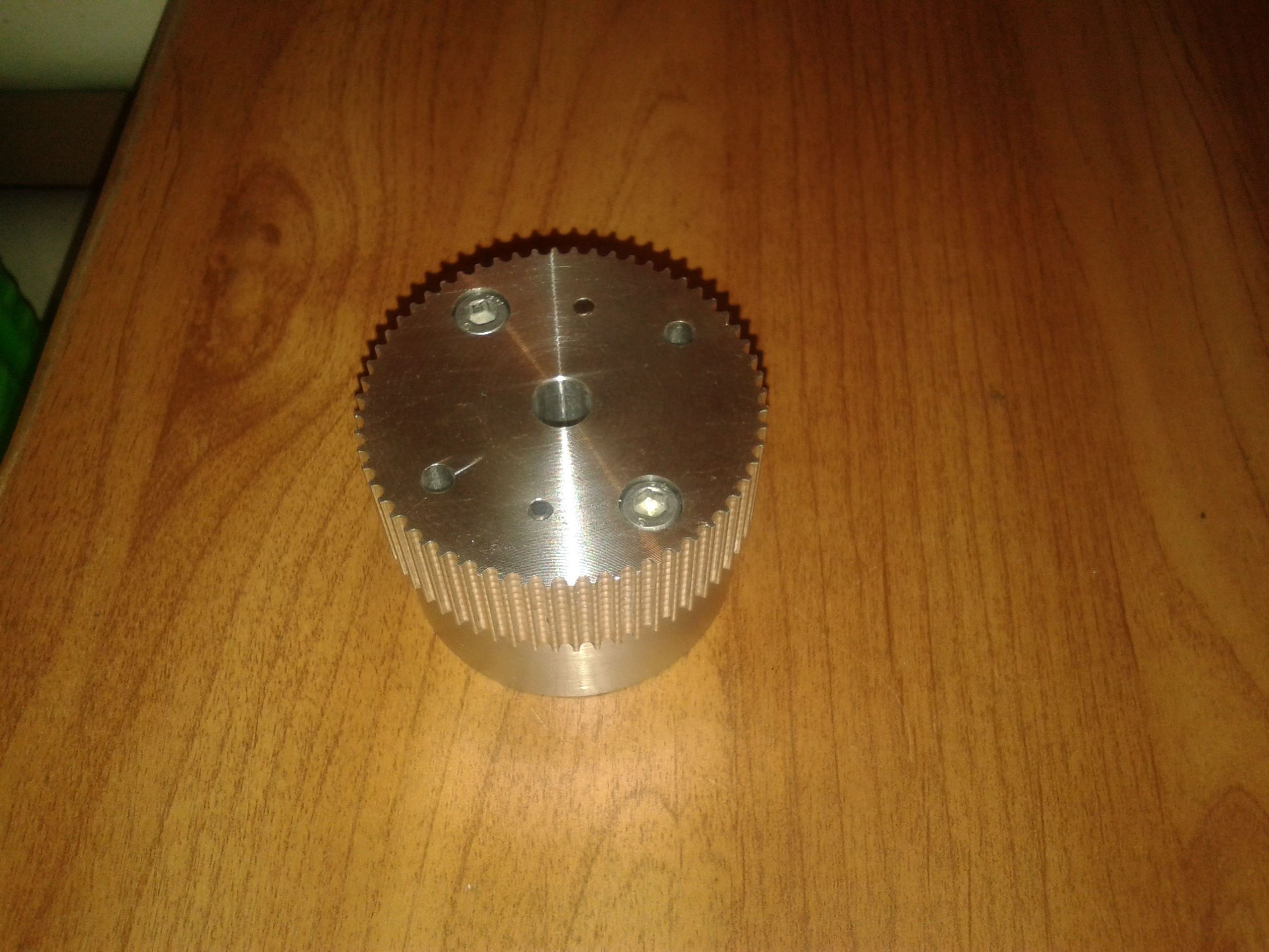

Спасибо всем еще раз за советы - с большим шкивом в общих чертах понимание почти пришло. Ведь и в самом деле не факт что его в зуборезку точно засунули - правильнее базироваться от самих зубьев.
Посадил насадку на горячую, скрепил винтами, заштифтовал.
В зубья "3М" отлично ложится ролик диаметром 2мм. в моем случае это будут твердосплавные центровочные сверла.
Итак нужно сделать втулку с внутренним диаметром равным диаметру шкива с вложенными роликами и стенками миллиметров пять.
Только я так и не понял зачем после разрезания что-то протачивать и как. Сам я токарить не умею но нужно объяснить человеку который будет делать что я хочу. Специалист он хороший но нюансы именно такой расточки может и не знать.
Кстати может и не нужно резать? если втулка будет из дюраля со стенками миллиметров пять то патрон ее и так продавит, верно?

Затем что когда ты его достал истинный центр ушел, что бы вернуть его надо проточить.
просто для того что бы достать деталь там чуть требуется раздвинуть патрон и так же зажать.

а, то есть проточили втулку с припуском, разрезали, вставили в патрон, проточили вчистую и уже в таком виде прямо в станок вставляем шкив и зажимаем?

да

а как можно расточить вчистую разрезанную втулку которая априори нежесткая? ее же патрон не зажмет.

она что у вас 0.5мм ? когда винты свои протачивал 12 так болванка была ф30

Шкивы поставляются либо с каким-то отверстием, либо со сделанной центровкой. Эти отверстия/центровки и сделаны на заводе именно для того, чтобы обозначить правильный центр шкива.
Сверлить/растачивать такие шкивы не просто, а очень просто:
Токарный станок: Ставите на станок планшайбу, прикладываете к ней шкив, конусом задней бабки прижимаете шкив к планшайбе, упирая конус в отверстие/центровку шкива, и в этом положении крепите шкив к планшайбе штатными прижимами. Можете сверлить и/или растачивать.
Фрезерный станок: Кладёте шкив на стол, любым подходящим конусом, установленным в шпиндель прижимаете шкив к столу, упирая конус в отверстие/центровку шкива, и в этом положении крепите шкив к столу штатными прижимами. Можете сверлить и/или растачивать расточной головкой или фрезой.
Я таким образом "растачивал" шкивы просто на хорошем сверлильном станке сначала сверлом, потом развёрткой.

так все-таки: лучше разрезную втулку или зажать в патрон без разреза чтобы стенки чуть деформировались и этим обеспечили фиксацию?
и я не пойму почему шкив не будет крутиться внутри на этих роликах - по сути это же роликовый подшипник выйдет.

Александр_, последний раз отписываюсь в этой теме. разрезную втулку. как ее делать я 2 или 3 раза тут описал. кататься ничего не будет.

Перечитал еще раз внимательно всю тему и особенно ваши посты. В принципе все ясно но проворот все же смущает. Шкив получается, не прокручивается во втулке на роликах только за счет того что они вминаются во втулку при зажиме?
И все же как лучше? Разрезная втулка или прочто с нетолстыми стенками чтобы за счет деформации зажала?

Александр_ писал(а):В принципе все ясно но проворот все же смущает
его не будет.
Александр_ писал(а):не прокручивается во втулке на роликах только за счет того что они вминаются во втулку при зажиме?
вминается. или трение возникает. какая разница, главное что это работает
Александр_ писал(а):Разрезная втулка или прочто с нетолстыми стенками чтобы за счет деформации зажала?
разрезная втулка. правильно сделанная разрезная втулка дает все то же круглое отверстие при диапазоне зажима в десятку-две без смещения центра. что более чем достаточно
