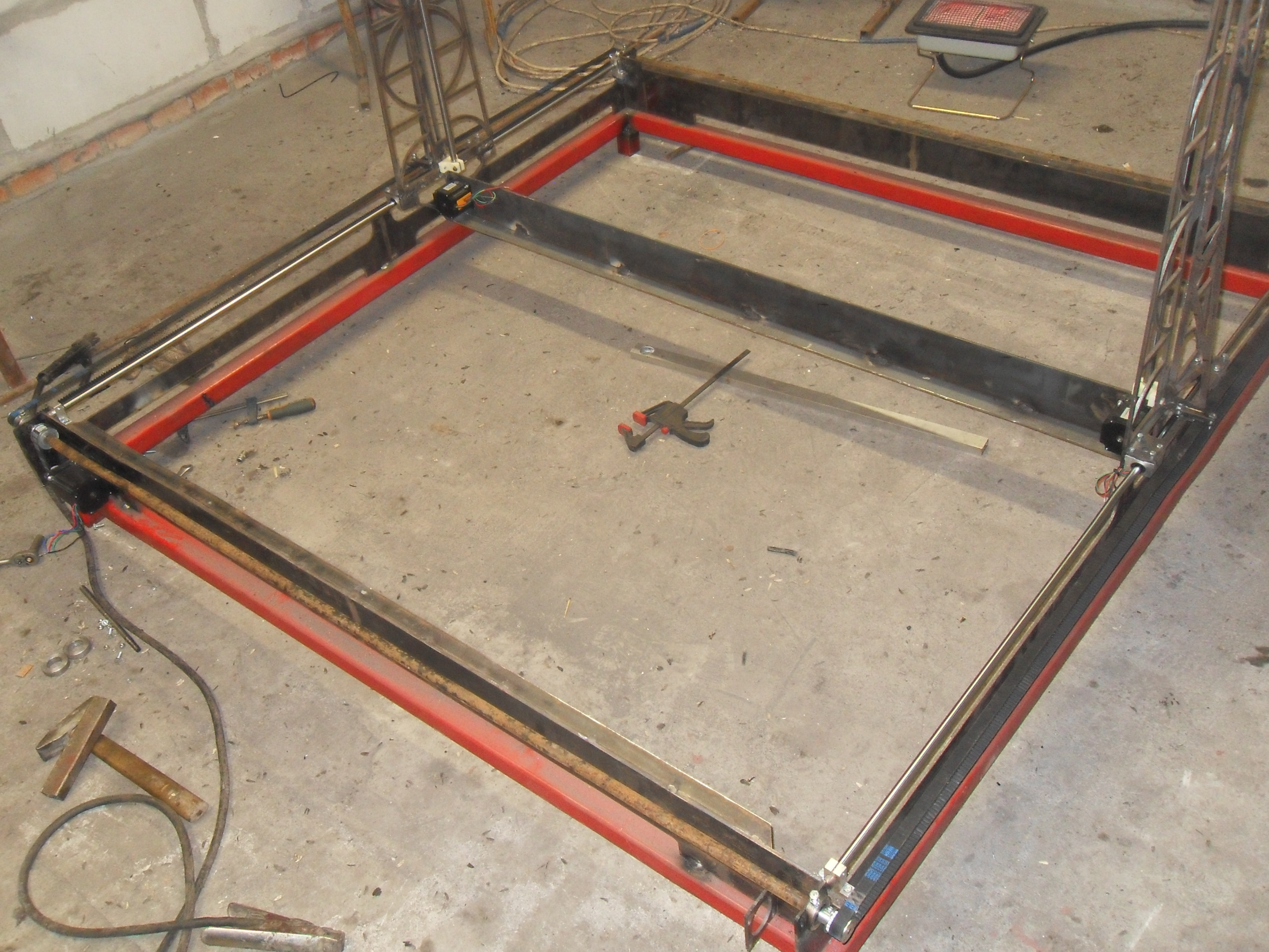

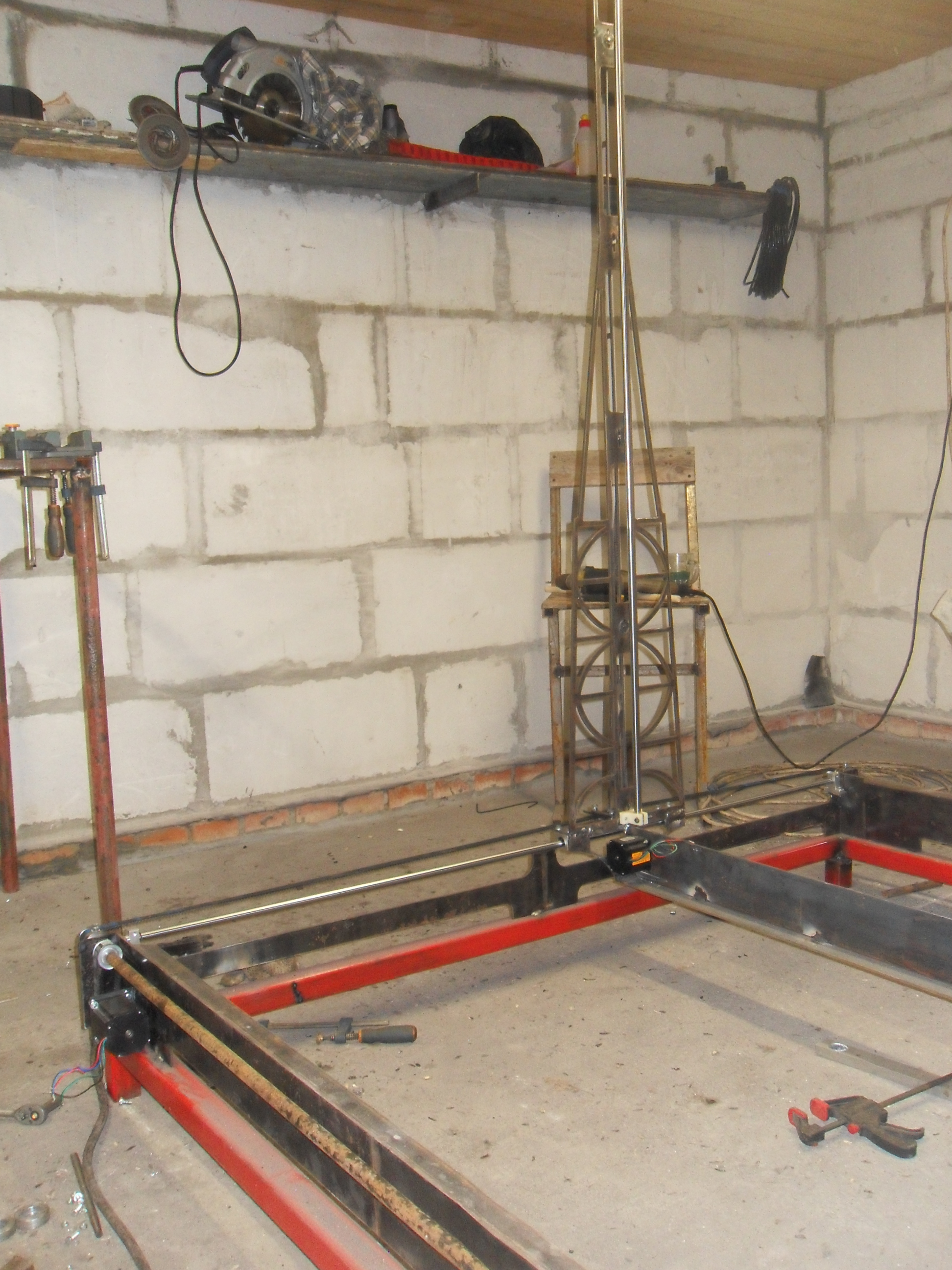

Вот мое "чудо".
Сильно не пинать слепил из того что было. (почти) :)
Жаль что контроллер на три оси.
SDC11567.JPG (3786 просмотров) <a class='original' href='./download/file.php?id=95075&mode=view' target=_blank>Загрузить оригинал (2.21 МБ)</a>
SDC11568.JPG (3786 просмотров) <a class='original' href='./download/file.php?id=95076&mode=view' target=_blank>Загрузить оригинал (2.12 МБ)</a>
Работа продолжается, точнее пытаюсь исправить свои косяки. :hehehe: :hehehe: :hehehe:
