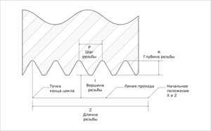

G76 Многозаходный цикл нарезания резьбы
G76 P- Z- I- J- R- K- Q- H- E- L-
Это ошибка, если:
  • Активная рабочая плоскость не ZX (не G18).
  • Указаны другие координаты X- или Y-.
  • Значение R- меньше чем 1.0.
  • Не указаны все необходимые параметры.
  • P-, J-, K- или H- отрицательные.
  • E- больше чем половина длинны привода.
emc2 G76 threading cycle.png (18356 просмотров) <a class='original' href='./download/file.php?id=3768&sid=f39f903a68c04e3312b9cdee93e82d4f&mode=view' target=_blank>Загрузить оригинал (43.77 КБ)</a>
Изображение: G76 Нарезание резьбы
Линия прохода Линия проходящая через начальное положение по X параллельно оси Z.
P- Шаг резьбы в расстоянии за 1 оборот.
Z- Положение конца резьбы. В конце цикла инструмент останется в положении Z-.
I- "Вершина резьбы" отступ от линии прохода. Отрицательное значение I используется для внешних резьб, а положительное для внутренних резьб. Обычно материал стачивает до этого размера перед циклом G76.
J- Положительное значение обозначающее "глубину начального прохода". Первый проход будет на расстояние J- за вершиной резьбы.
K-
Положительное число задающее "полную глубину резьбы". Конечный проход будет за вершиной резьбы на величину К-.
Опциональные параметры:

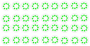

Есть такая задача.
Есть у меня программа на мой старенький станок (управление РУХ4) с двумя подпрограммами. Первая зеленые кружочки фрезерует (на самом деле там не кружочки, а на капли острием к центру кружков направлены), а вторая вызывает первую нужное количество раз поворачивая систему координат. Вот рисунок для наглядности.
пример.png (17519 просмотров) <a class='original' href='./download/file.php?id=5804&sid=f39f903a68c04e3312b9cdee93e82d4f&mode=view' target=_blank>Загрузить оригинал (48.37 КБ)</a>
И начиная с нижнего левого угла основная прога, меняя абсолютное смещение координат вызывает вторую подпрограмму нужное количество раз. При это новый ноль оказывается в центре обрабатываемой заготовки. Подпрограммы написаны в абсолютных координатах и нет никакого желания их переписывать.
Как такое сделать в LinuxCNC?
P.S. Не смотрите, что рисунок кривой. У меня, почему-то не получается. Шаг сетки с заготовками может мыть неравномерным. Сейчас я на станке устанавливаю 24 заготовки.

xentaur писал(а):и нет никакого желания их переписыват
Ну несколько строк написать все же придется :)
Все это удобно обернуть в ngcgui-один раз написать мастер-и ставь заготовок сколько душа пожелает(станок позволяет)

Мне не нужен мастер. Я просто хочу менять подпрограммы для формы и количества отверстий. Там (на старой белорусской проге под DOS РУХ4) это было просто. Есть две G команды задания новой нулевой точки относительно и абсолютно и две G команды на относительный и абсолютный поворот. Причем эти задание происходят без перемещения.
