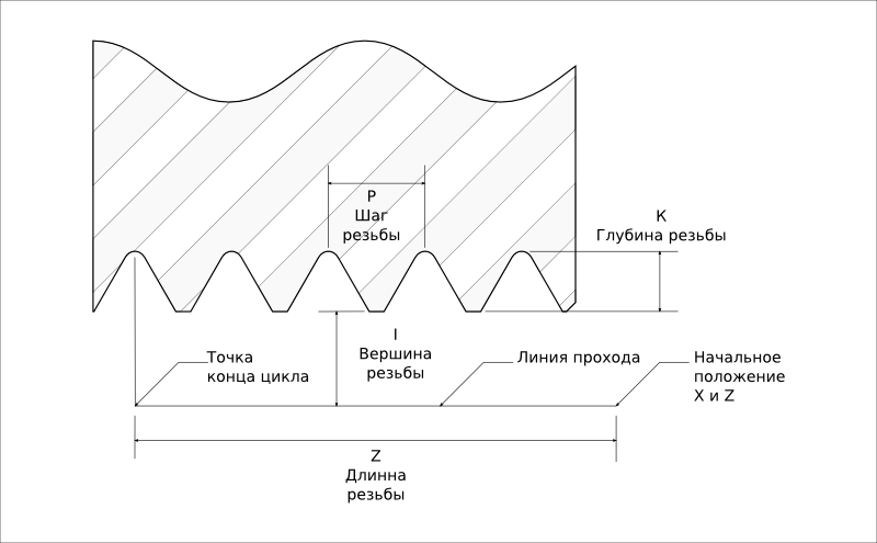

G76 Многозаходный цикл нарезания резьбы
G76 P- Z- I- J- R- K- Q- H- E- L-
Это ошибка, если:
  • Активная рабочая плоскость не ZX (не G18).
  • Указаны другие координаты X- или Y-.
  • Значение R- меньше чем 1.0.
  • Не указаны все необходимые параметры.
  • P-, J-, K- или H- отрицательные.
  • E- больше чем половина длинны привода.
emc2 G76 threading cycle.png (18374 просмотра) <a class='original' href='./download/file.php?id=3768&mode=view' target=_blank>Загрузить оригинал (43.77 КБ)</a>
Изображение: G76 Нарезание резьбы
Линия прохода Линия проходящая через начальное положение по X параллельно оси Z.
P- Шаг резьбы в расстоянии за 1 оборот.
Z- Положение конца резьбы. В конце цикла инструмент останется в положении Z-.
I- "Вершина резьбы" отступ от линии прохода. Отрицательное значение I используется для внешних резьб, а положительное для внутренних резьб. Обычно материал стачивает до этого размера перед циклом G76.
J- Положительное значение обозначающее "глубину начального прохода". Первый проход будет на расстояние J- за вершиной резьбы.
K-
Положительное число задающее "полную глубину резьбы". Конечный проход будет за вершиной резьбы на величину К-.
Опциональные параметры:
