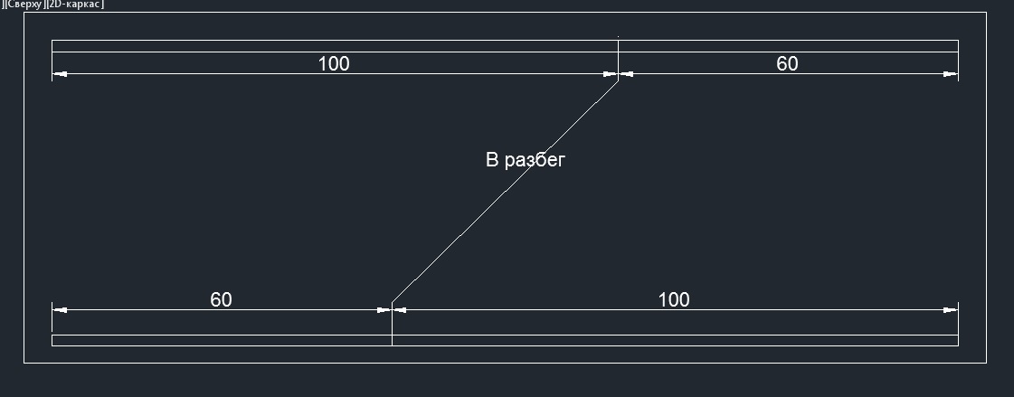

dinozavr писал(а): А вы рейки длинные брали или стык есть?
на оси У стык и на рейках и на рельсах по два с каждой стороны(в разбег)

что означает "вразбег" ?

dinozavr писал(а):что означает "вразбег" ?
См. ниже.
в разбег.jpg (2307 просмотров) <a class='original' href='./download/file.php?id=75945&mode=view' target=_blank>Загрузить оригинал (40.04 КБ)</a>

с разбегом понял. Спасибо.
