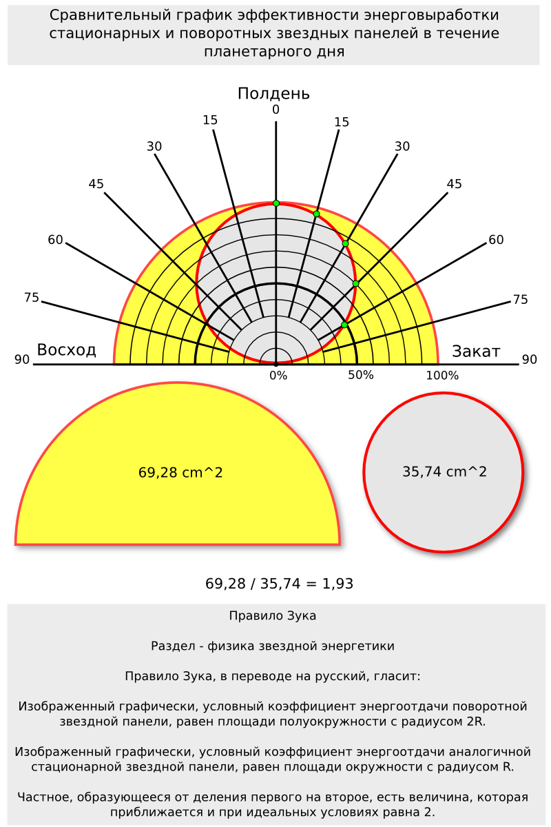

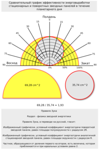

Ну вот, доктор, я же просил не смеяться. Тогда второе не покажу )))kalinvick писал(а):DMexico писал(а):Поворачивать панели не сложно. И не дорого. Намного дешевле, чем покупать вторую
панель, чтобы поднять энерговыработку.Очевидно, что у вас 1 (одна ) панель, поэтому столь наивные рассуждения о том что поворачивать не сложно и не дорого.DMexico писал(а):Производители поворотных механизмов для солнечных панелей утверждают, что
коэффициент энереговыработки возрастает в 2,7 раза. Другие исследователи из Томского
политехнического университета выясняли, что производительность возрастает на 40%.
Первым верилось слабо, вторым тоже особо не доверялось. Хотелось знать лично, из
первоисточника.
Так сказать из практики.
Предположим, что есть крыша и стена дома. Стена дома, выходящая на юг.
Заниматься с 1 панелькой, для получения электричества - имхо, онанизм.
К сожалению, нет фоток кремниевой долины родственника. Но он все это проделал. Обвешал крышу и стену.
Установил все стационарно и пользуется безо всяких поворотных приблуд.
Ибо дождь. Ибо снег. Ибо ветер. Ибо птицы садятся. Или ловко срут, пролетая. Ибо мыть надо от грязи. Ибо любое гамно падает вертикально и хочет разбить горизонтальное.
Вертикальные панели на южной стене в 100500 раз практичнее при 146% меньшем геморрое.
Покупка лишней панели уберегает от веселого секаса с поворотками и управлением.
Так сказать: Шашечки Versus Ехать.
Томичи - не врут!!!
Конечно же это экспериментальная штучка. Одноосная. Проверить уменьшение потерь на поворот. Приблизится к идеалу коэффициента Зука.
Но есть и вторая. Чуть мощнее и автономнее. Стоит на крыше 25 этажного дома, в котором я не живу. Он стоит напротив меня за километр. Зачем мне ставить на крышу этого дома солнечную станцию "подсолнечник-улитка"? Подсолнечник - понятно. Улитка - потому что прячется от дождя и на ночь, уезжая в ящик.
Чтобы питать автономное устройство. Не лампочку. Другое.
