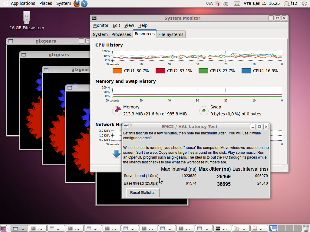

Скриншот, тестировалось мин 20. НТ отключен, при нем оч. дурные значения латенси
Screenshot.png (6800 просмотров) <a class='original' href='./download/file.php?id=2234&mode=view' target=_blank>Загрузить оригинал (202.17 КБ)</a>

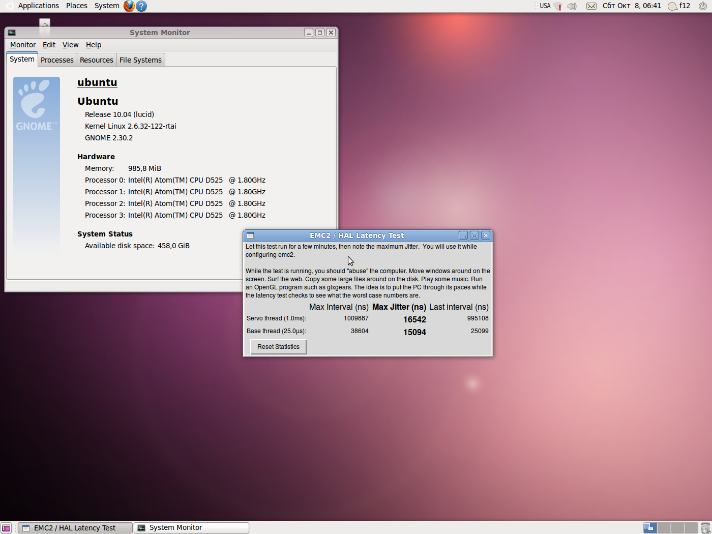

Краткая характеристика:Intel D525 (miniITX)
Latency:
  • Max jitter Base thread: 16542 ns
  • Max jitter Servo thread: 15094 ns

latency.png (6739 просмотров) <a class='original' href='./download/file.php?id=3140&mode=view' target=_blank>Загрузить оригинал (502.6 КБ)</a>

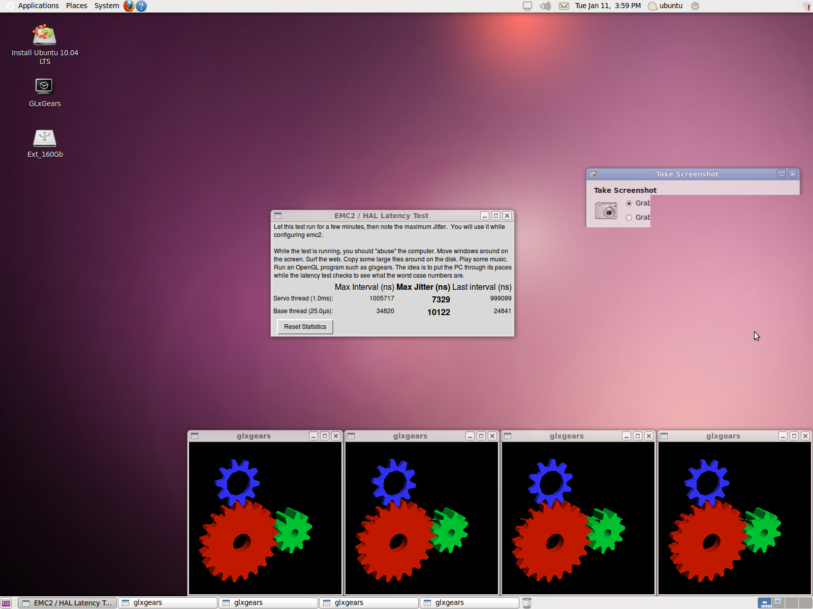

Краткая характеристика: FOXCONN D41S, Intel Atom D410 1.66GHz, N10 Family Integrated Graphics Controller
BIOS Setup:
Hyper Threading Technology - disable
ACPI Suspend Type S1 (POS - Power On Suspend)
Гонял под тестом часа 4-5....
Latency:
  • Max jitter Base thread: 10122 ns
  • Max jitter Servo thread: 7329 ns

Скориншот:
Screenshot.png (6708 просмотров) <a class='original' href='./download/file.php?id=3284&mode=view' target=_blank>Загрузить оригинал (613.64 КБ)</a>

Хороший результат! Долго гонял?

Мать ‏D525MW Atom D525, Intel NM10, 2xDDR3 SODIMM, VGA, Mini-Itx‎
http://www.intel.com/content/www/us/en/ ... 525mw.html
Пока не сделал isolcpus, латенси был примерно на 5500 больше. Удручает то, что с тремя порциями шестеренок проц занят на 85-100 процентов. И при попытке запустить наутилус латенси скакнул с 10к на 20к. :problem:
02.png (6597 просмотров) <a class='original' href='./download/file.php?id=3380&mode=view' target=_blank>Загрузить оригинал (80.31 КБ)</a>
PKM
Сообщения: 4132
Репутация: 705
Re: latency-tests results
Сообщение PKM »
Morzhovich писал(а):Пока не сделал isolcpus, латенси был примерно на 5500 больше.
То есть меньше?
Вообще, чтото D525MW испортились... у меня тоже такая петрушка, а первые пользователи говорили о 8000-10000 нс.

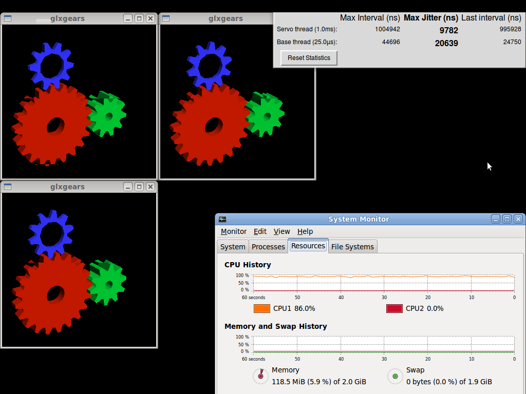

Сообщение намбаван »
кто больше! :lol:
шестеренки запускаются glxgears в терминале.я вот не знал,давно б сделал :monkey:
куда писать isolcpu?
нужна какая то стандартная методика измерений использующая встроенный софт.
Screenshot.png (6585 просмотров) <a class='original' href='./download/file.php?id=3395&mode=view' target=_blank>Загрузить оригинал (256.9 КБ)</a>
А скачек латенси происходит при запуске шестеренок или просто во время работы?
ЗЫ можно запускать glxgears &, тогда он будет запускаться в отдельном процессе и тогда не понадобится запускать 4 терминала.
можно вообще запустить 4 штуки так: glxgears & glxgears & glxgears & glxgears &
