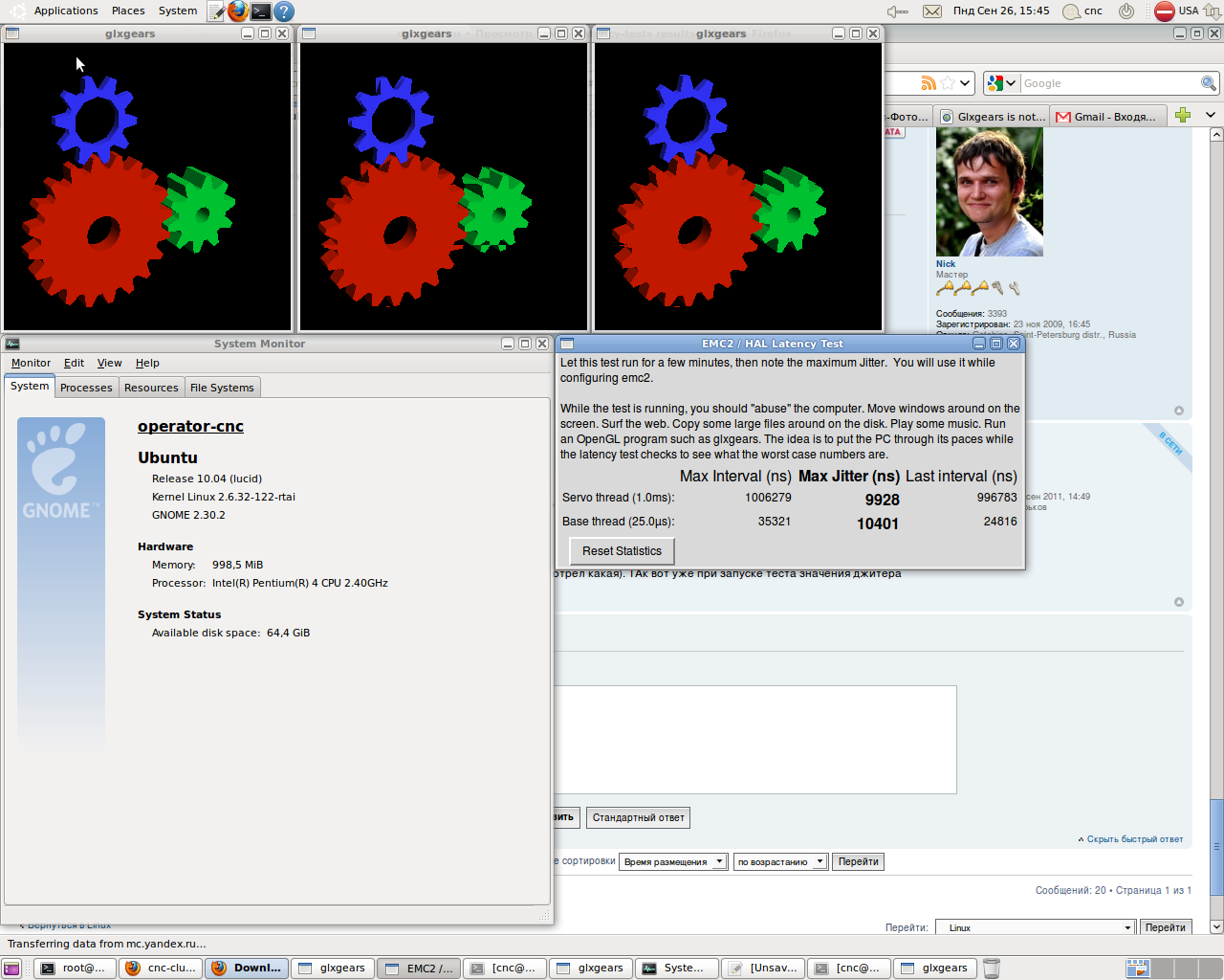

Скриншот, тестировалось мин 20. НТ отключен, при нем оч. дурные значения латенси
Screenshot.png (6772 просмотра) <a class='original' href='./download/file.php?id=2234&mode=view' target=_blank>Загрузить оригинал (202.17 КБ)</a>
Re: latency-tests results
Иногда на двух ядрах, процесс кидается системой с яда на ядро и это вызывает провалы в latency. Вообще, в современных процессорах есть большая вероятность получения плохого латенси.
Да, для того, чтобы избежать проблемы переброса процесса с ядра на ядро, как говорил PKM, нужно использовать параметр isolcpus.
Т.е. проблема может быт решена, но при простом тестировании это может быть не учтено.

Тоесть Base thread был гдет то 25600. А поначалу действительно было 9000 нс, пока третий gears не запустил. К сожалению старые модели мамок и процов стараются выводить из оборота и их не достать.

Сообщение намбаван »
кто больше! :lol:
шестеренки запускаются glxgears в терминале.я вот не знал,давно б сделал :monkey:
куда писать isolcpu?
нужна какая то стандартная методика измерений использующая встроенный софт.
Screenshot.png (6557 просмотров) <a class='original' href='./download/file.php?id=3395&mode=view' target=_blank>Загрузить оригинал (256.9 КБ)</a>
А скачек латенси происходит при запуске шестеренок или просто во время работы?
ЗЫ можно запускать glxgears &, тогда он будет запускаться в отдельном процессе и тогда не понадобится запускать 4 терминала.
можно вообще запустить 4 штуки так: glxgears & glxgears & glxgears & glxgears &
уже не вспомню,попытался повторить-вроде все то же самое делаю,а цифры 27,5 и 22,5 :?
ниче не понятно , таблицам веры нету короче :)
