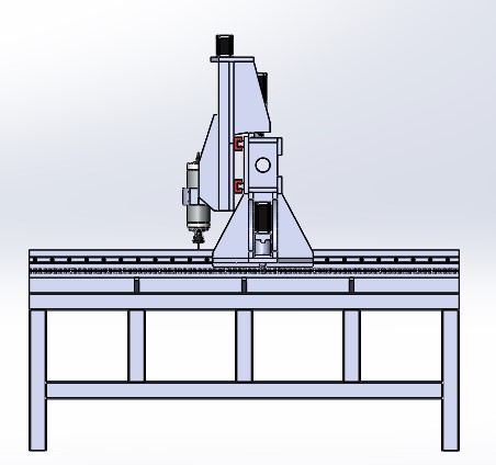

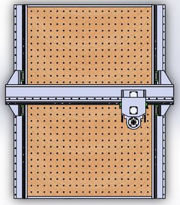

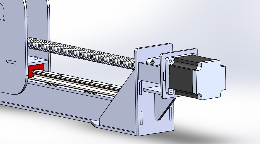

Atom42 писал(а):Нужно крепко подумать, как будешь выставлять опоры ШВП. Задача состоит в том что-бы опорные плоскости опор были параллельны друг другу и перпендикулярны направляющим, на картинке выше не видно, что есть возможность регулировки опор. Еще нужно помнить что ось винта швп должна быть параллельна направляющим.
Так же нужно продумать как гайка ШВП будет к порталу крепиться, там тоже нужно гаку четко закрепить и желательно иметь возможность регулировки.
Под стол я бы добавил труб, три мало, по своему проекту сужу.
Так, как вся конструкция сборная, из 6 мм. листового металла, поэтому думаю, что винт с рельсом будут параллельны, винт с опорой перпендикулярны. Каким образом можно регулировать опоры?
Screenshot_3.jpg (2653 просмотра) <a class='original' href='./download/file.php?id=73463&mode=view' target=_blank>Загрузить оригинал (69.66 КБ)</a>

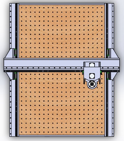

UAVpilot писал(а):О эти ужасные торчащие моторы! :wik:
И это при таких-то размерах станка...
Хорошо, жду вашего мнения. Как, тогда лучше их разместить.

Dimooon писал(а):Так, как вся конструкция сборная, из 6 мм. листового металла, поэтому думаю, что винт с рельсом будут параллельны
Какая взаимосвязь между материалом и параллельностью? Иллюзий, что все ровно вырезается и сваривается или еще как, питать не стоит, все будет кривым.
Dimooon писал(а):Каким образом можно регулировать опоры?
Дак вот и думай как потом регулировать будешь, на тот случай, если все кривое будет. Каждый проектирует опираясь на свои возможности и технологии в обработке деталей.

Хорошо, что можете посоветовать, как лучше спроектировать?
Re: Станок по дереву 1000х1000х150
Dimooon писал(а):Хорошо, жду вашего мнения. Как, тогда лучше их разместить.
Вариантов полно: хоть ременную передачу применить, хоть задвинуть моторы внутрь станины - ноги портала это вполне позволяют.

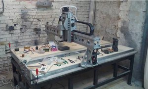

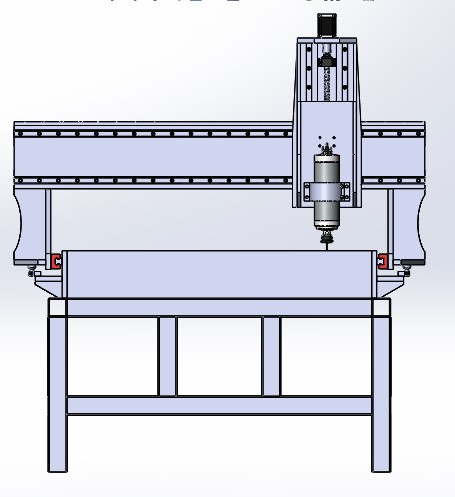

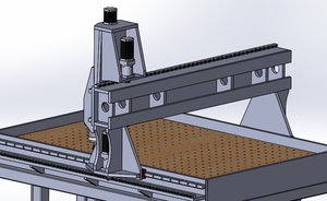

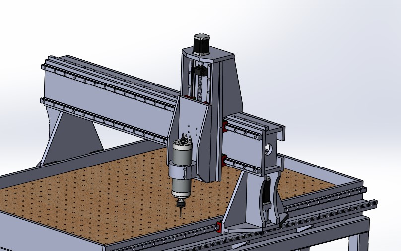

Переделал проект полностью! Весь станок из алюминия Д16Т.Спрятал двигатели, вместо швп зубчатая передача.Двигатели осей Y и X на редукторах. Станина сварная, из профильной трубы 60х60 мм. Жду Вашей критики! Что доделать, что переделать!)
Пример брал отсюда (2520 просмотров) <a class='original' href='./download/file.php?id=74209&mode=view' target=_blank>Загрузить оригинал (165.37 КБ)</a>
Пример брал отсюда

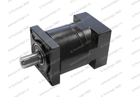

Ещё подскажите, стоит ли ставить вот такие редукторы?
Планетарный редуктор с фланцем 57мм, серия PX (2500 просмотров) <a class='original' href='./download/file.php?id=74215&mode=view' target=_blank>Загрузить оригинал (26.64 КБ)</a>
ridirt
Сообщения: 654
Репутация: 277
Откуда: Спб
Сообщение ridirt »
Dimooon писал(а):Ещё подскажите, стоит ли ставить вот такие редукторы?
нет
есть у меня такой люфт просто гиганский
LexaK
Сообщения: 113
Зарегистрирован: 30 ноя 2013, 15:38
Репутация: 63
Откуда: Новороссийск
Сообщение LexaK »
Лучше такие: http://darxton.ru/catalog_section/plane ... lantsevye/
Люфт руками не ощущается. Но дорогие.
Dimooon
Сообщения: 15
Зарегистрирован: 15 фев 2016, 16:16
Сообщение Dimooon »
LexaK писал(а):Лучше такие: http://darxton.ru/catalog_section/plane ... lantsevye/
А если поставить без редуктора, но помощнее шаговые двигатели?
ridirt
Сообщения: 654
Репутация: 277
Откуда: Спб
Сообщение ridirt »
Dimooon писал(а):А если поставить без редуктора, но помощнее шаговые двигатели?
ну большинство так и делает и скорости выше будут.
LexaK писал(а):Но дорогие.
да тот тоже стоит почти 6к
У меня шаговики без редукторов стоят, Nema34 118 мм. Единственный совет - под рейку и крепление шаговика подложить резину, а то тарабанить будет мама не горюй. Это бюджетный вариант. Лучше, конечно, хороший редуктор и серву вонзить.
