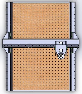

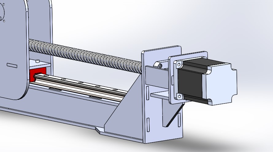

Atom42 писал(а):Нужно крепко подумать, как будешь выставлять опоры ШВП. Задача состоит в том что-бы опорные плоскости опор были параллельны друг другу и перпендикулярны направляющим, на картинке выше не видно, что есть возможность регулировки опор. Еще нужно помнить что ось винта швп должна быть параллельна направляющим.
Так же нужно продумать как гайка ШВП будет к порталу крепиться, там тоже нужно гаку четко закрепить и желательно иметь возможность регулировки.
Под стол я бы добавил труб, три мало, по своему проекту сужу.
Так, как вся конструкция сборная, из 6 мм. листового металла, поэтому думаю, что винт с рельсом будут параллельны, винт с опорой перпендикулярны. Каким образом можно регулировать опоры?

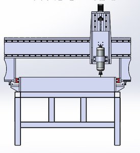

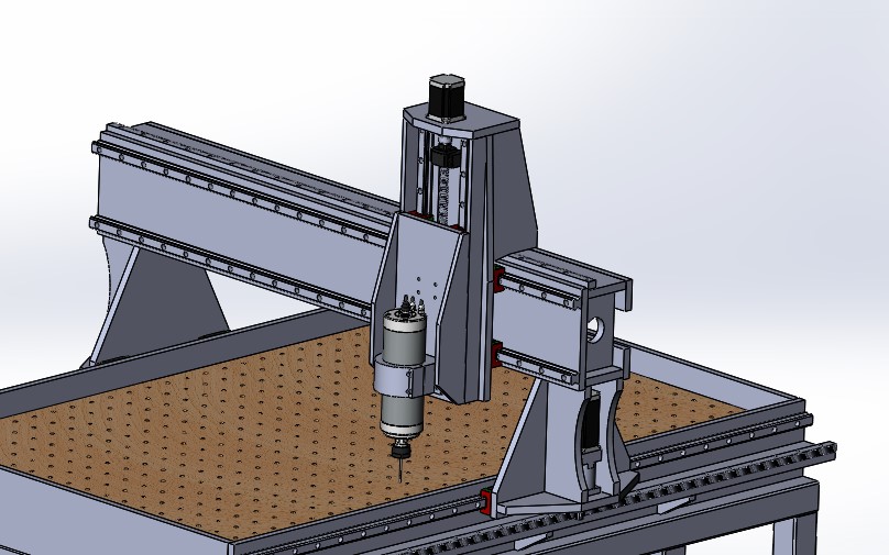

UAVpilot писал(а):О эти ужасные торчащие моторы! :wik:
И это при таких-то размерах станка...
Хорошо, жду вашего мнения. Как, тогда лучше их разместить.

Dimooon писал(а):Так, как вся конструкция сборная, из 6 мм. листового металла, поэтому думаю, что винт с рельсом будут параллельны
Какая взаимосвязь между материалом и параллельностью? Иллюзий, что все ровно вырезается и сваривается или еще как, питать не стоит, все будет кривым.
Dimooon писал(а):Каким образом можно регулировать опоры?
Дак вот и думай как потом регулировать будешь, на тот случай, если все кривое будет. Каждый проектирует опираясь на свои возможности и технологии в обработке деталей.

Хорошо, что можете посоветовать, как лучше спроектировать?

Dimooon писал(а):Хорошо, жду вашего мнения. Как, тогда лучше их разместить.
Вариантов полно: хоть ременную передачу применить, хоть задвинуть моторы внутрь станины - ноги портала это вполне позволяют.

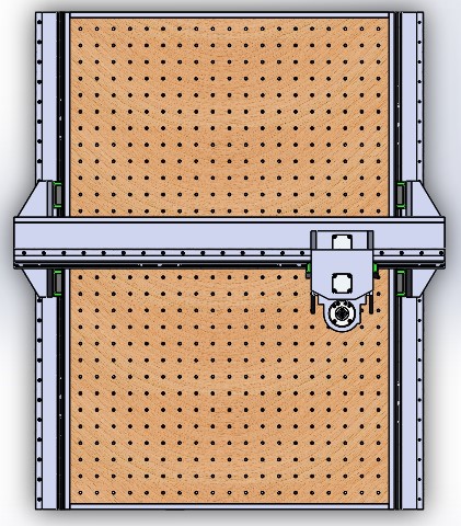

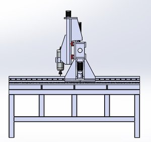

Переделал проект полностью! Весь станок из алюминия Д16Т.Спрятал двигатели, вместо швп зубчатая передача.Двигатели осей Y и X на редукторах. Станина сварная, из профильной трубы 60х60 мм. Жду Вашей критики! Что доделать, что переделать!)
