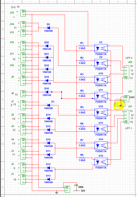

нарисовал схемку кросплаты с опторазвязкой. у кого опытный взгляд посмотрите пожалуйста.. если что не так поправте .
кросплата31.PNG (2164 просмотра) <a class='original' href='./download/file.php?id=42921&mode=view' target=_blank>Загрузить оригинал (56.55 КБ)</a>

меня мучает 1 вопроссссссссс.
Снимокf.GIF (1909 просмотров) <a class='original' href='./download/file.php?id=43058&mode=view' target=_blank>Загрузить оригинал (35.44 КБ)</a>
обведенное, на массу надо или не надо тут соединять с общей массой на этой плате??????
кросплата5.GIF (1909 просмотров) <a class='original' href='./download/file.php?id=43059&mode=view' target=_blank>Загрузить оригинал (294.15 КБ)</a>

master_70 писал(а):обведенное, на массу надо или не надо тут соединять с общей массой на этой плате??????
Если соединить, то можно будет сэкономить на оптронах... ;)
непонял. обоснуй.

mhael
Сообщения: 2400
Репутация: 769
Настоящее имя: Ильдар
Сообщение mhael »
master_70 писал(а):какие 10 А ты откуда такие чифры взял... на движкке написан 5 А . откуда ьы взял 10А????????????
5А на фазу. У шаговика две фазы (если биполярный). Соответственно мотор в положении между двумя полными шагами (когда обе фазы запитаны на максимум) потребляет 10А.
master_70 писал(а):как можно подключтьб ЩЖ на 1 обмотку???
подключтьб ЩЖ - это как раскодируется?
master_70 писал(а):непонял. обоснуй.
От обоснуя слышу! ;)
Ну если ты земли соединишь, то никакой гальванической развязки уже не будет...
aftaev писал(а):подключтьб ЩЖ - это как раскодируется?
"подключить шаговый двигатель". :)
zarvydas
Сообщения: 29
Зарегистрирован: 30 янв 2015, 11:18
Репутация: 27
Настоящее имя: Arvydas Petrauskas
Сообщение zarvydas »
UAVpilot писал(а):Ну если ты земли соединишь, то никакой гальванической развязки уже не будет...
Земли можно развязать? Общие провода же обоих блоков питания компьютера и станка (минусы) на свои корпуса подключены. От ящика компа и станка идут провода на землю или по сетевым проводам (зеленый провод) они соединяются. Земля общая одна для всех. :)
zarvydas писал(а):Земля общая одна для всех.
Если ты про планету, то тут я с тобой согласен. :)
Однако не в том случае, когда высоковольтный провод лежит на планете...
А если про понятие "земля" в электронике, то нет. В случае гальванической развязки общим ничего быть не может по определению.
Более того, даже когда не требуется гальваническая развязка "земли" бывают разные: силовые, цифровые, аналоговые, и соединять их просто так нельзя.
