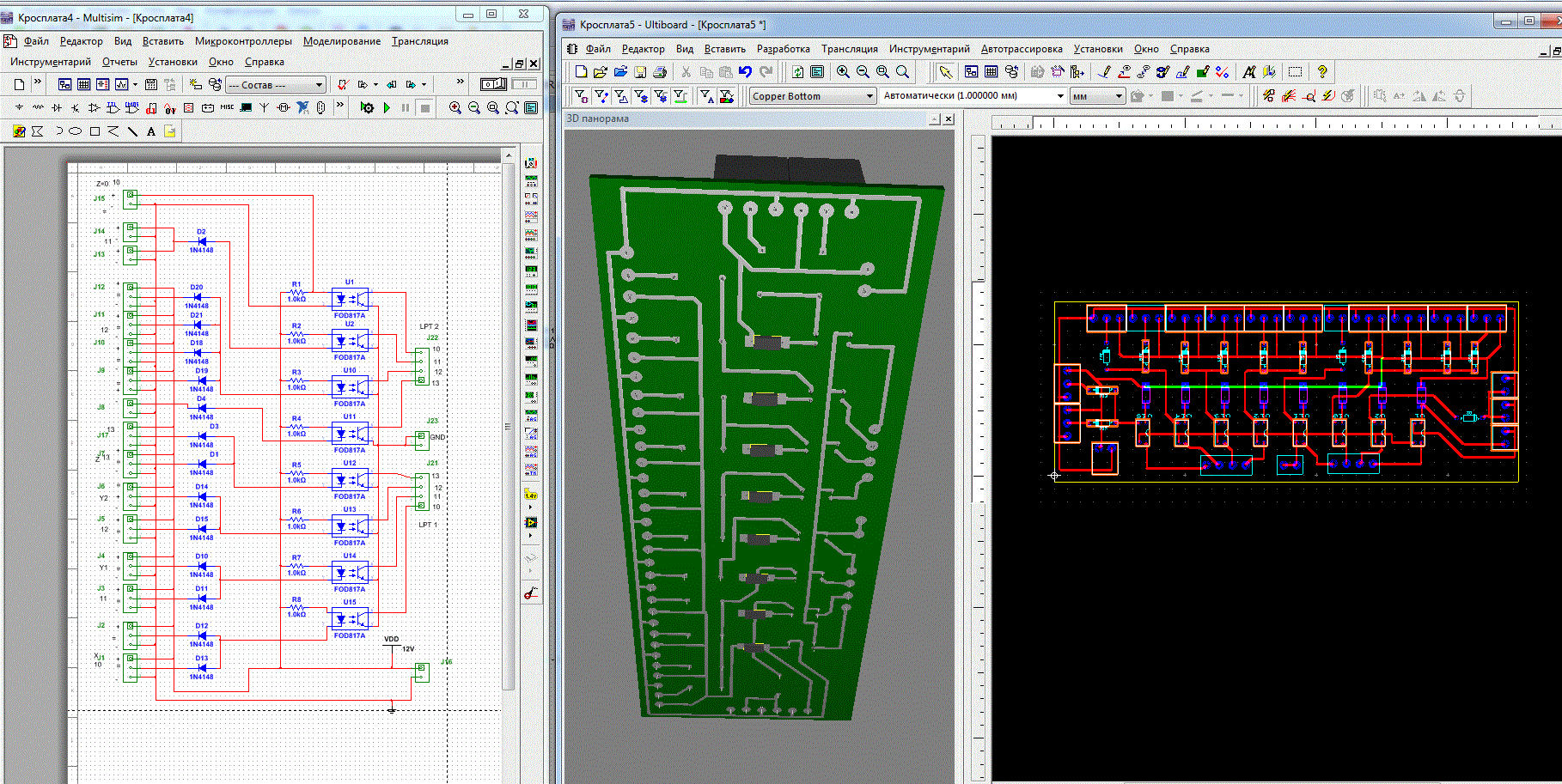

меня мучает 1 вопроссссссссс.
Снимокf.GIF (1755 просмотров) <a class='original' href='./download/file.php?id=43058&mode=view' target=_blank>Загрузить оригинал (35.44 КБ)</a>
обведенное, на массу надо или не надо тут соединять с общей массой на этой плате??????
кросплата5.GIF (1755 просмотров) <a class='original' href='./download/file.php?id=43059&mode=view' target=_blank>Загрузить оригинал (294.15 КБ)</a>
http://www.zavetrom.ru

Сообщения: 21923
master_70 писал(а):обведенное, на массу надо или не надо тут соединять с общей массой на этой плате??????
Если соединить, то можно будет сэкономить на оптронах... ;)
master_70
Сообщения: 1935
Репутация: 317
Откуда: Московская_обл
Сообщение master_70 »
непонял. обоснуй.

Сообщения: 21923
master_70 писал(а):непонял. обоснуй.
От обоснуя слышу! ;)
Ну если ты земли соединишь, то никакой гальванической развязки уже не будет...
aftaev писал(а):подключтьб ЩЖ - это как раскодируется?
"подключить шаговый двигатель". :)
zarvydas
Сообщения: 29
Зарегистрирован: 30 янв 2015, 11:18
Репутация: 27
Настоящее имя: Arvydas Petrauskas
Сообщение zarvydas »
UAVpilot писал(а):Ну если ты земли соединишь, то никакой гальванической развязки уже не будет...
Земли можно развязать? Общие провода же обоих блоков питания компьютера и станка (минусы) на свои корпуса подключены. От ящика компа и станка идут провода на землю или по сетевым проводам (зеленый провод) они соединяются. Земля общая одна для всех. :)
Сообщения: 21923
zarvydas писал(а):Земля общая одна для всех.
Если ты про планету, то тут я с тобой согласен. :)
Однако не в том случае, когда высоковольтный провод лежит на планете...
А если про понятие "земля" в электронике, то нет. В случае гальванической развязки общим ничего быть не может по определению.
Более того, даже когда не требуется гальваническая развязка "земли" бывают разные: силовые, цифровые, аналоговые, и соединять их просто так нельзя.
