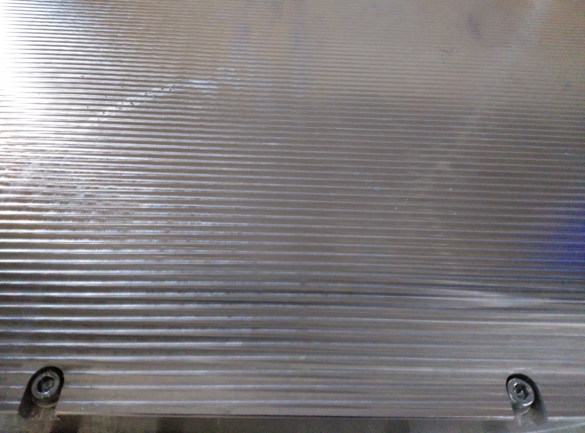

molchec писал(а):величина "гребешка" 0,01мм
Где? В краях или по середине? Вы же говорите разная величина. Или у краёв 0 мм?

"гребешок" по направлению прохода фрезы т.е. если фреза идет слева-направо, то в месте "стыка" двух проходов этот "гребешок" на всю длину слева направо как если бы эта фреза была радиусная, а не прямая.
Перекрытие с фрезой 16 было 6мм (смежный шаг 10мм) с фрезой 8мм перекрытие 3мм(смежный шаг 5мм).
В углу максимально близком к опорам винтов, у меня это дальний правый угол, гладко. Ближний левый угол самые ,на ощуп, суровые гребешки (0,01мм). У краев где гладко индикатор 0 кажет, даже где слабо ощущаются гребешки он 0 показыает, вероятно разрешения не хватает.
После 16-й фрезы даже 0,02мм ловил гребешок в ближнем левом углу, максимально удаленном от опор.
станок портальный с одним винтом по Y

Отгиб фрезы? - фреза под действием сил резания идет не перпендикулярно столу. Получаешь гребешки.... Снизив заглубление финишного прохода можно уменьшить этот эффект
molchec, проверить геометрию станка и перпендикулярность шпинделя.

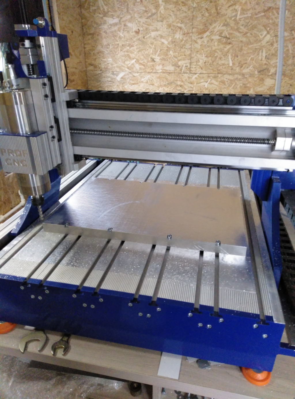

molchec, стыдно фото станка выложить? С указанием проблемных зон.
Или решили выяснить число телепатов на форуме?

lkbyysq писал(а):Стыдно фото станка выложить?
Я ранее указал что станок prof-cnc, полагал что очевидно.
Мне то чего стыдиться, это скорее его создатели должны делать :-)
Фото станка и фото поверхности с телефона, могу с фотика сделать, только карточку где-то затерял.
PS ровнял не той фрезой что на фото, 8-кой с раб. частью 20мм и обточенной до 12мм сковородкой 16мм. съем 0,4мм, подача на зуб для 8-ки 0,04мм, для 16мм 0,06мм. скорость резанья 150 и 300м/с соответственно.
PPS нашел давнишние детальки из Д16Т ровнял 6-кой, заусенок нет, лишь небольшая волнистость на ощуп
PPPS когда ровнял стол, этой же 8-кой небольшая волнистость на ощуп тоже была т.е. в месте стыка проходов как буд-то возвышение, но тогда это списал на то что стратегия была туда-сюда и чередовалось попутное и встречное направление фрезерования.

Конструкция станка не подразумевает однозначного использования поверочных линеек при его производстве. Зато дешевле (без обид).
Кривые рельсы вдоль стола - вертикальной волной.
Плюс кручение портала (сечения портала не видно) - максимальное значение угла скручивания когда шпиндель по центру портала.
Плюс прогиб стола под усилием фрезы - максимальное значение прогиба по длине - по середине длины стола. Еще больше в центре стола.
Складываем все причины - получаем сложную зависимость.
Плита ничего толком не компенсирует.
Вот чего скорее всего нет согласно описанию проблемы.
Кривые рельсы на портале в вертикальной плоскости.
Установка рельс на портале не в плоскости (винтом).

Почему только по углам дефекты.
Потому, что перпендикулярность установки шпинделя выверялась по центру стола и портала.
Приняв эту версию за основу, можно порадоваться за относительную жесткость станка и погрустить за кривизну установки рельсов.

molchec писал(а):PPS нашел давнишние детальки из Д16Т ровнял 6-кой, заусенок нет, лишь небольшая волнистость на ощуп
Выравнивание влево-вправо.
Идет налево - фреза отталкивается от материала при вращении в минус по Y, изгибается , отклоняется.
Идет направо - фреза отталкивается в плюс по Y, отклоняется в другую сторону.
Складываем донышки наклоненных в разные стороны цилиндров (вращающая фреза) - получаем гребешки и впадины.
Изгибается не только фреза при резке, но и прогибается стол, скручивается портал, наклоняются стойки портала, выбираются люфты во всех узлах.
Посему надо смириться, что ровнять лучше в одну сторону, пусть и в полтора-два раза дольше.

Я правильно понял итог вышесказанного: причина хилый и кривой станок и никакими компрессами и припарками это не вылечить ?
lkbyysq
Сообщения: 1723
Репутация: 346
Сообщение lkbyysq »
Был бы станок хилый или с люфтами - гребешки были бы по всему полю.
Был бы станок в хлам кривой - гребешки были бы характерными "пятнами". (Чтоб это более явно проявилось как раз влево-вправо надо ровнять).
А вот то, что выше головы не прыгнуть - увы. Компрессы и припарки не помогут. Вы и так добились впечатляющих результатов.
