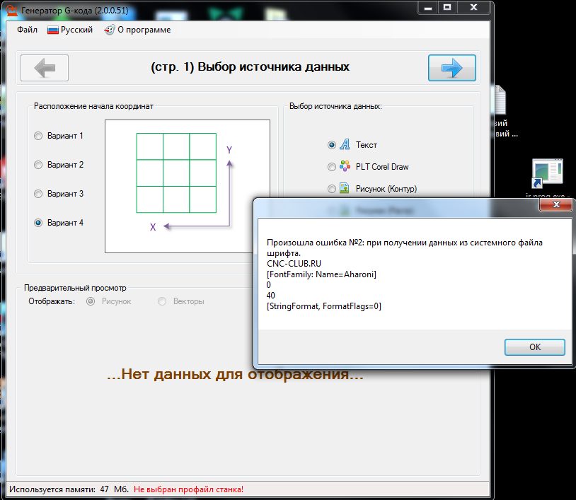

Всем привет!
При переходе с первой страницьі на вторую получаю такую ошибку:
Что не так, что делать?
Спасибо!
G.png (2658 просмотров) <a class='original' href='./download/file.php?id=137876&mode=view' target=_blank>Загрузить оригинал (94.32 КБ)</a>
Проблема связана со шрифтом, который указан в ошибке, данный шрифт ставится с какой-то программой, и библиотека от майкрософта, которой я получаю векторы из текста, на шрифте глючит, примерную проблемму я нашел, но нет пока времени придумать как обойти ее.

Можно обойти проблему указав другой шрифт, или, єто фатально и пока-что я не смогу пользоваться программой?
Спасибо!
AVL4CNC писал(а):Можно обойти проблему указав другой шрифт, или, єто фатально и пока-что я не смогу пользоваться программой?
Спасибо!
Сейчас пока вариант убрать этот шрифт из системы, он находится в папке windows\fonts, для того что-бы программа заработала.

Aharoni шрифта у меня нет на диске "С".
7-й Виндовс.
Есть шанс?
Я в 3-й версии вроде поправил этот косяк, давай попробуем на ней решить твою задачу: http://selenur.ru/?page_id=797 вот отсюда скачай :-)

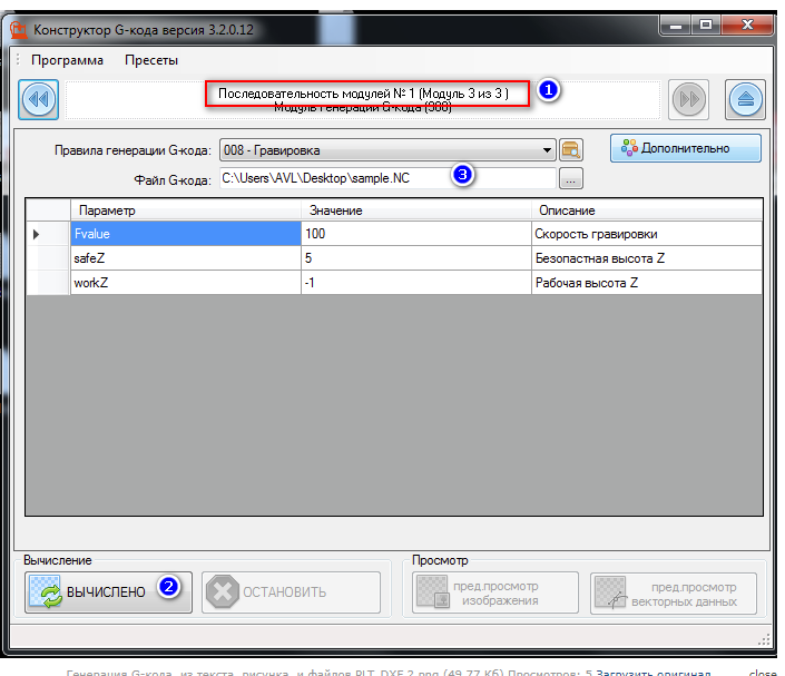

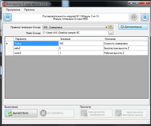

Спасибо, так процесс ид'т без ошибок, но в третьем окне не активно продолжение.
Что делать?
Спасибо!

Продолжения дальше быть не может, т.к. ты выбрал "пресет" который имел последовательность, состоящую из 3-х модулей, и ты оказался в самом последнем (выделение №1)
При нажатии кнопки №2, происходит генерация G-кода в файл №3 ;-)

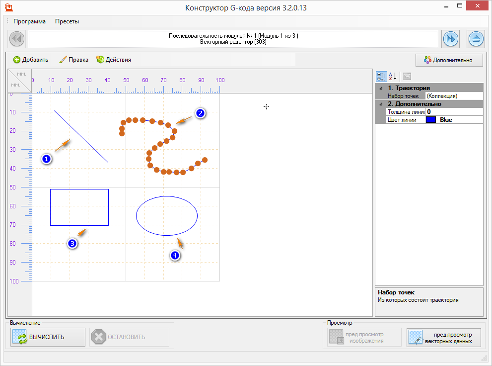

Сделал обновление: http://selenur.ru/?page_id=797
В нем значительно переработал в модуле 102 импорт гербер файлов, и добавил новый модуль 303 - векторный редактор
2018-05-01_235151.png (2358 просмотров) <a class='original' href='./download/file.php?id=138339&mode=view' target=_blank>Загрузить оригинал (44.03 КБ)</a>
Данный модуль пока ещё в зачаточном состоянии, так что прошу сильно не пинать. Временные особенности модуля описал тут: http://selenur.ru/?p=1142

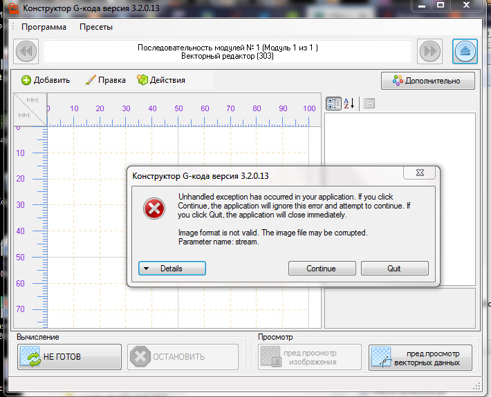

При выборе пресета редактор, ошибка.
2018-05-02 13-57-28-728.jpg (2333 просмотра) <a class='original' href='./download/file.php?id=138371&mode=view' target=_blank>Загрузить оригинал (193.22 КБ)</a>
ошибка.txt
(5.15 КБ) 782 скачивания
