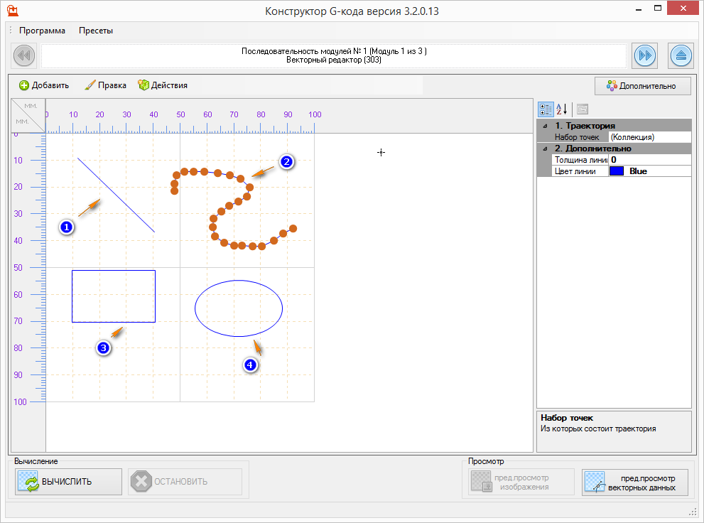

Сделал обновление: http://selenur.ru/?page_id=797
В нем значительно переработал в модуле 102 импорт гербер файлов, и добавил новый модуль 303 - векторный редактор
2018-05-01_235151.png (2347 просмотров) <a class='original' href='./download/file.php?id=138339&mode=view' target=_blank>Загрузить оригинал (44.03 КБ)</a>
Данный модуль пока ещё в зачаточном состоянии, так что прошу сильно не пинать. Временные особенности модуля описал тут: http://selenur.ru/?p=1142
