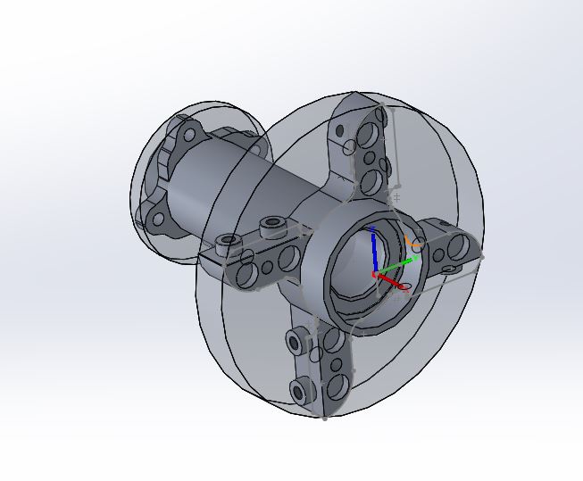

Хорошо - заготовку я нарисую, но получается я не могу использовать любую деталь как заготовку, а только деталь которая так же ориентированна как и изготавливаемая деталь ?
Поясню, при импорте в другие кам программы мы можем вертеть и масштабировать любые элементы... а в связке СВ + СК всё должно быть ориентировано заранее в одну сторону ?
так как вертеть деталь относительно заготовки непонятно как... изменением нулевой точки и системы координат этого не сделать...
хотелось бы понять, я прав или нет ?

Kachik писал(а):но получается я не могу использовать любую деталь как заготовку, а только деталь которая так же ориентированна как и изготавливаемая деталь ?
НЕТ, вы можете использовать любую деталь, просто сделав нужное вам сопряжение в проекте SC . проект SC это та же сборка

на память - выбор xy - тык во внутр. циллиндр. поверхность, 0 по Z - тык в торец, не?
Сообщения: 8408
Re: SolidCAM
Координаты в модели не совпадают с координатой в ск
нужно вращать вдоль Х на опрелеленный угол
или просто сделать эскиз паралельно уступам и по нему точно задать 0

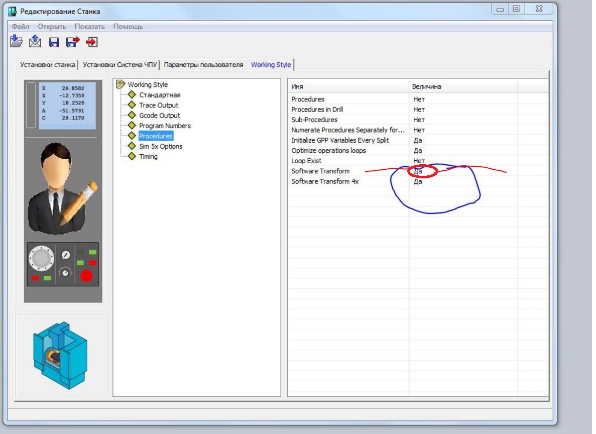

Создал УП под одну деталь.
На станке помещается 4 детали.
Нашел (по Вашей подсказке) операцию трансформация
В solidcam вижу 4 обработки (как и хочу)
После сохранения УП вижу одну обработку
Нашел подсказку
Снимок.JPG (3466 просмотров) <a class='original' href='./download/file.php?id=121102&mode=view' target=_blank>Загрузить оригинал (164.68 КБ)</a>
Но не могу переключить с "НЕТ" на "ДА"
Как это сделать?
UPD
нашел файл Linuxcnc.vmid (по имени машины) и там отредактировал
Спасибо за подсказки.

1. Закрываете SW+SC
2. Ищете где находится папка вида Solidcam2016/Gpptool
3. Находите файл *.prp, соответствующий машине
4. ищете и исправляете на Y (нижняя строчка):
   ;Procedures control
    gen_procs                 = N
    drill_proc                = N
    gen_internal_proc         = N
    optimize_jobs_loop        = Y
    loop_exist                = N
    software_transform        = Y

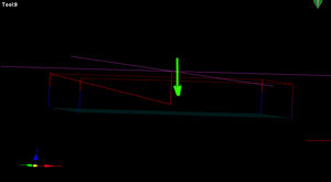

Всё пропало).
Мужики, есть у кого рабочий постпроцессор SolidCam 2015 для Mach3? Вечно у меня после всяких обновлений сбои и неразбериха...

У меня не проканало, ныряет сначала в заготовку, как и на моём посте из сборки.

Сообщения: 8408
Re: SolidCAM
Покажи код
скорее всего нужно удалить g28g91z0
Ну или прописать эту штуку в станке
через g28.1 задать референтную точку по Зет

Да, в коде есть g28g91z0. Разбираюсь сейчас, что убрать в постпроцессоре, чтобы не лез этот код. В станке менять ничего не хочу, так как в нём коды от PowerMill и ArtCam работают отлично.
Сообщения: 8408
Re: SolidCAM
В мач это штука работает
нужно тока указать эту точку
с ней вобще удобно и безопаснее работать
но если не нужно , то смотри в посте процедуру хоуминга, там перед этими кодами поставь ; и они не будут выводиться
тока проверь еще в конце программы и после м0, тоже может выдавать этот код

Сообщения: 8408
Re: SolidCAM
смотри скрин где нужно поставить крыжики
ставить в начале строчки , перед процедурой
Снимок.JPG (3388 просмотров) <a class='original' href='./download/file.php?id=121117&mode=view' target=_blank>Загрузить оригинал (72.74 КБ)</a>
