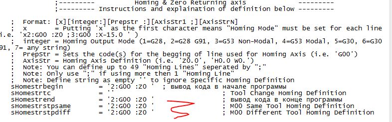

У меня не проканало, ныряет сначала в заготовку, как и на моём посте из сборки.
Безымянный.jpg (4071 просмотр) <a class='original' href='./download/file.php?id=121115&sid=ce4c9425bdbb225251721d412f5ffc93&mode=view' target=_blank>Загрузить оригинал (72.46 КБ)</a>
Re: SolidCAM
Покажи код
скорее всего нужно удалить g28g91z0
Ну или прописать эту штуку в станке
через g28.1 задать референтную точку по Зет
Дрюня
Сообщения: 1986
Репутация: 1504
Откуда: Днепр
Re: SolidCAM
Сообщение Дрюня »
Да, в коде есть g28g91z0. Разбираюсь сейчас, что убрать в постпроцессоре, чтобы не лез этот код. В станке менять ничего не хочу, так как в нём коды от PowerMill и ArtCam работают отлично.
Re: SolidCAM
В мач это штука работает
нужно тока указать эту точку
с ней вобще удобно и безопаснее работать
но если не нужно , то смотри в посте процедуру хоуминга, там перед этими кодами поставь ; и они не будут выводиться
тока проверь еще в конце программы и после м0, тоже может выдавать этот код

Re: SolidCAM
смотри скрин где нужно поставить крыжики
ставить в начале строчки , перед процедурой
Снимок.JPG (4057 просмотров) <a class='original' href='./download/file.php?id=121117&sid=ce4c9425bdbb225251721d412f5ffc93&mode=view' target=_blank>Загрузить оригинал (72.74 КБ)</a>

Re: SolidCAM
Сообщение Дрюня »
Спасибо, мужики. Пост от NightV работает. Сейчас только добавлю, чтобы перед стартом на безопасную высоту поднимался. А то идёт на координату начала на высоте в которой фреза находится.
