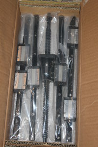

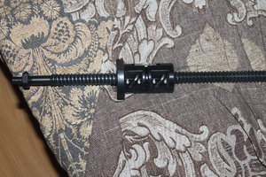

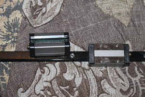

Итак, приехала посылка.
Всё крутится и ходит плавно и плотно, без каких либо намёков на люфт!!!

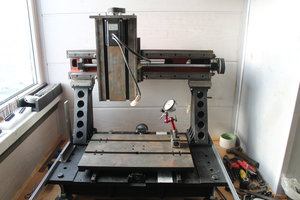

Во сколько можно оценить данную конструкцию(если продать)?
Без электроники, движков(ремни, шкивы) и шпинделя.
Только без приколов, вполне серьёзный вопрос.

Хоть бы фотку, чтоб освежить память)

Собственно фото, только без движков, шкивов и ремней.

А чё по геометрии? Есть какие данные?

Atom42 писал(а):А чё по геометрии? Есть какие данные?
Максимально отклонение от геометрии не более 0.02

Но плита- фрезеровка, шлифовка, балка тоже, стойки(фрезеровка), стол фрезеровка.

То же склоняюсь к 60 за станину. Тут еще зависит, как быстро продать нужно.

Сообщение Atom42 »
Очень неплохо, даже отлично, надо брать, если конечно правда 0.02 ;) Я бы думал над покупкой, но по мне стойки тонковаты, или высоковаты

Malyarka74 писал(а):То же склоняюсь к 60 за станину. Тут еще зависит, как быстро продать нужно.
А я бы 100 дал, если стойки бы солиднее были ;), а может и побольше

Мне к примеру балка 200х100х600 фрезеровка и отжиг обошлись в 7000 + еслибы бы покупал металл 3000. Основа примерно тоже в 10000. Так что 50-60 примерно норм должно быть. Но тут еще свое время можно нактнуть

В теме есть где то по поводу геометрии, выставлялось всё относительно кареток стола, сам стол не фрезерован. Размер стойки выс.-240, это сама стойка, но если присмотреться, то там ещё проставка стоит, собственно её можно убрать.
Ширины оснований стойки 90 мм. мало?
