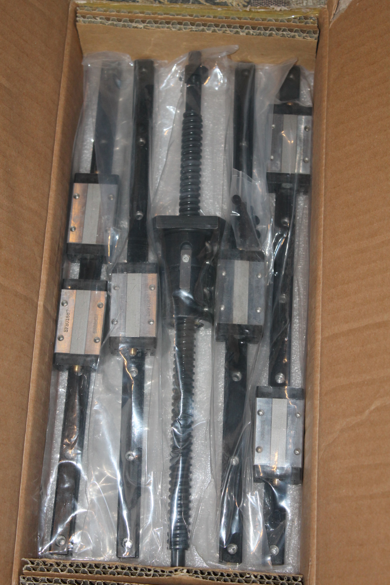

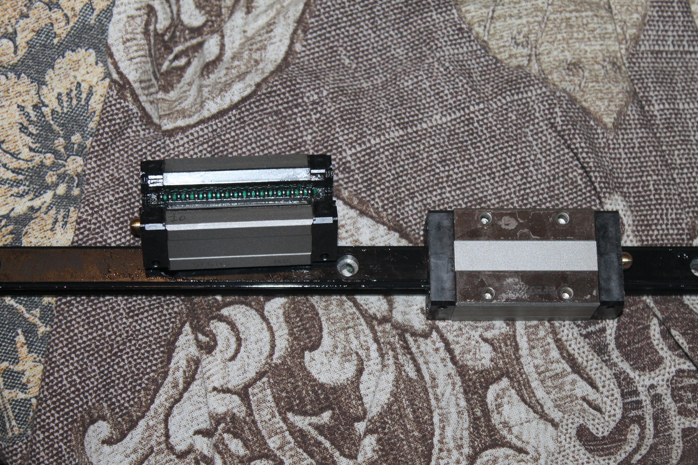

Итак, приехала посылка.
Всё крутится и ходит плавно и плотно, без каких либо намёков на люфт!!!

Lafayette
Сообщения: 3349
Репутация: 445
Re: Портальник по металлу (дубль 2)
Сообщение Lafayette »
Вопрос на засыпку! :wik:
Во сколько можно оценить данную конструкцию(если продать)?
Без электроники, движков(ремни, шкивы) и шпинделя.
Только без приколов, вполне серьёзный вопрос.
