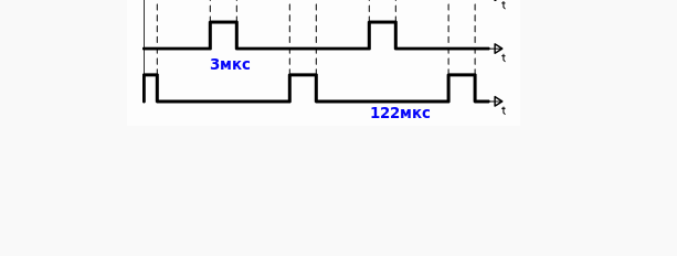

вот бы кто подсказал:
как минимум - можно ли сделать так на одном таймере мк (ардуины в частности)??
как максимум - как это сделать?
один "канал" :
один "канал" :

Повторите вопрос помедленнее. Что именно надо сделать? Два сигнала со сдвигом? Я думаю, что можно но не чисто на таймере.

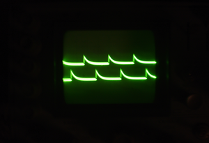

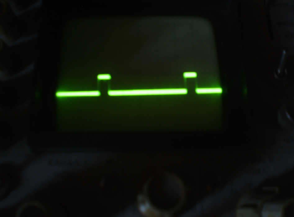

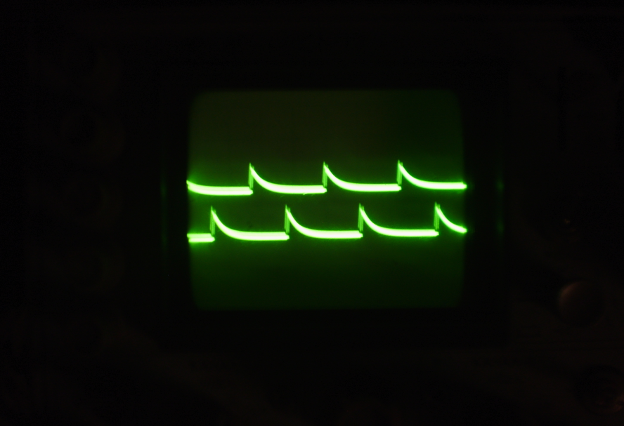

получилось чисто на таймере:Bmax77 писал(а):Я думаю, что можно но не чисто на таймере.
