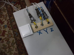

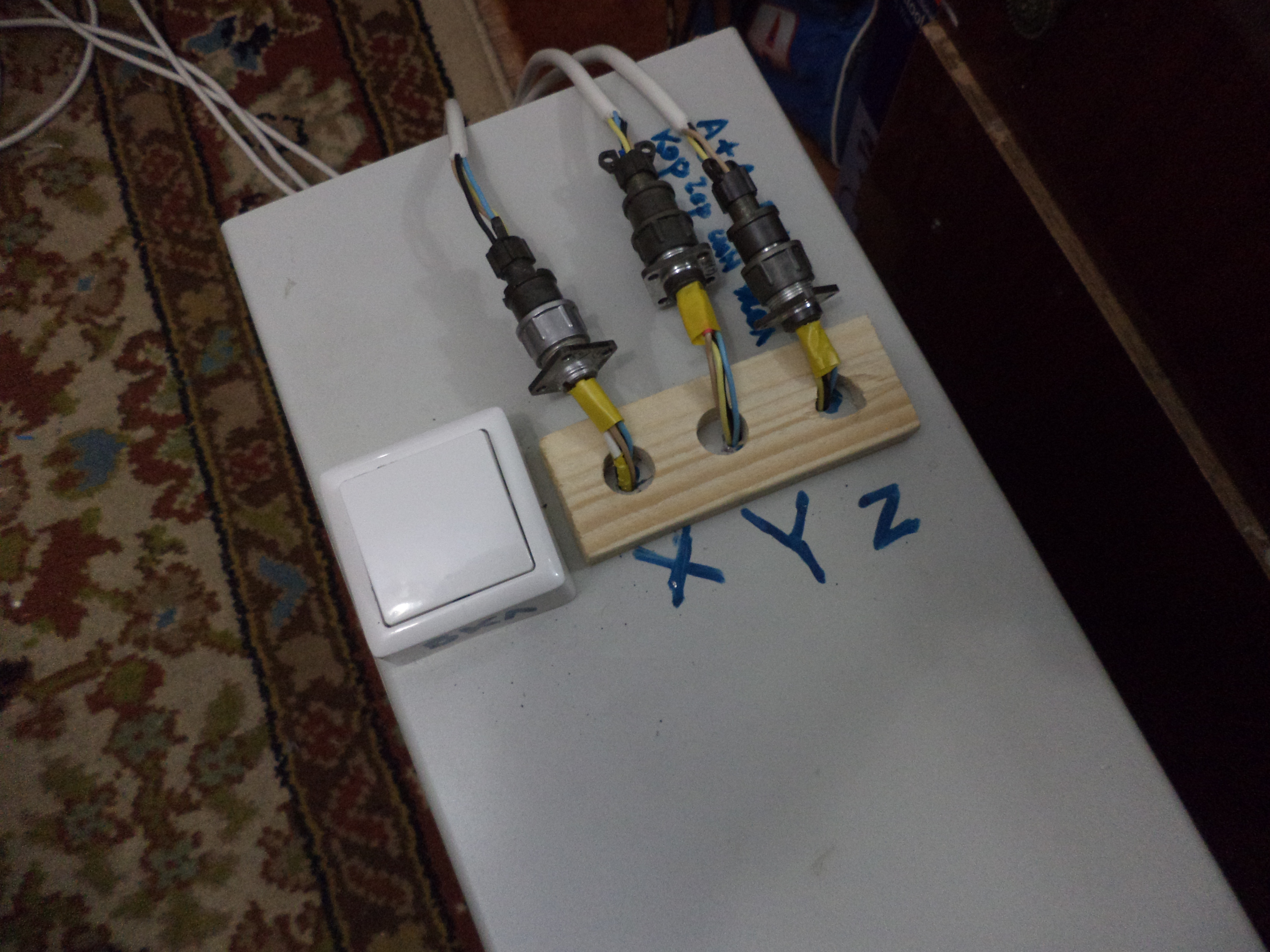

Конечно, выкладывать успешные проекты куда приятнее... но куда деваться таким как я...
показываем людям как делать не льзя :hehehe:
Вообще, да сегодняшнего дня паял один раз. И то... :yawn:
Сегодня купил разъемы ШР, а там контакты такие маленькие... Но куда деваться, раз начал. В итоге что-то получилось. Потратил немалого часа два.
Все пошло не так, как хотел. После пайки провода не пролезали в отверстия... В итоге получилось так. Оставлю пока.

Все нормально сделано. Только вот проводки для шаговиков тонковатые мне кажется. Посчитайте или померьте сопротивление провода. Оно должно быть много меньше чем сопротивление обмотки движка. Ну хотя бы раз в 10 меньше, иначе значительная часть энергии будет идти на нагрев провода. Я где то видел как подключали шаговики кабелем от компьютерной сети Ethernet, там жилки тонюсенькие. Потом удивлялись почему движок слабо крутит.

rean32 писал(а):Все нормально сделано. Только вот проводки для шаговиков тонковатые мне кажется. Посчитайте или померьте сопротивление провода. Оно должно быть много меньше чем сопротивление обмотки движка. Ну хотя бы раз в 10 меньше, иначе значительная часть энергии будет идти на нагрев провода.
Это так кажется. Раза в два толще чем родные, что выходят из шаговиков.

Подтверждаю ! Однажды использовал ленточный блок аудио-проводов. Блок солидный ! Ширина 40 мм, толщина 5 мм, в блоке 4 провода- мечта !! Подключил, а вместо работы станка- ни одного шага! Прозвонил- все супер! Разрезал провода, а там.... 90 процентов блока- резина, а проводки жалкий многожил суммарным диаметром примерно 0,3 мм. Поставил четыре монтажных провода, многожил миллиметра полтора в обхвате.

Вы на эти провода не смотрите, у шаговика вывода хоть тонкие но короткие, не больше 20 см. Общий их вклад в сопротивление цепи незначительный. А если ваш кабель будет длиной метра 2, то вклад его будет намного больше. Это легко посчитать.

Сегодня не успел, завтра думаю движки подцеплю, попробую покрутить. Узнаю все опытным путем. Кабель только сегодня покупал, а сечение уже забыл... вроде 0,75 кв. Длина около 2 метров. Сейчас больше волнуют места спайки. Вдруг что не припаялось... или куда хуже,проводки перепутал на разъемах. Вроде смотрел в оба)

colosimo писал(а): а сечение уже забыл... вроде 0,75 кв. Длина около 2 метров.
Если сечение 0,75 мм2 тогда не стоит волноваться. При такой длине проблем не будет.
А вот разьемы обязательно звонить перед подачей питания, а то ваша плата и ей подобные очень любят фейерверки пускать при малейшем подозрении на неправильное подключение.
