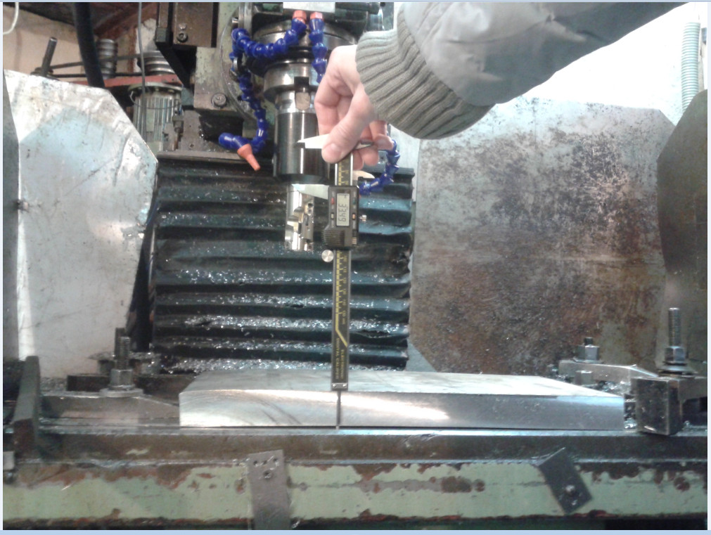

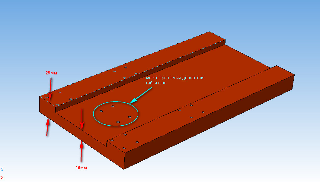

Срочно нужен СОВЕТ!!!
Возникла проблема с алюминием для оси Зет, плита для подвижной части оси где будет крепится шпиндель оказался горбатым, в пределах 4мм.
По чертежу данная деталь должна быть шириной 200мм и длиной 400мм, толщиной 29мм, а в середине 19мм. Что если уменьшить толщину до 25мм? А середина останется 19мм. А не станет ли хлипковатым? Данная деталь делается на сторонке, по заказу.

Боотур писал(а):останется 19мм
извиняюсь, толщина в середине станет 15мм.

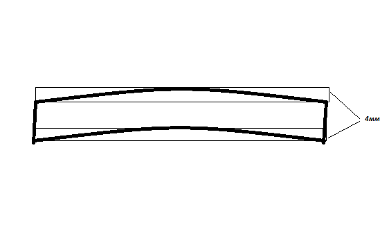

Снять 4 мм, если при этом останется необработанная поверхность то лучше сверху где отверствия под каретки и со стороны шпинделя. Можно еще и лесенку сделать.
Сообщения: 21923
Re: Проект станка с рабочим полем 2200х1200х200мм
Если плита изогнута, то если с обеих сторон снять по 4 мм от самой высокой точки, то общая толщина плиты уменьшится всего на 4 мм. :)
Под каретки можно и 4мм прокладки потом сделать...
Сообщение vovafed »
:wik: вроде так или я чего не понимаю
а если прессом выпрямить или останется напряжение и потом гнуть ее будет
vovafed
Сообщения: 1822
Репутация: 325
Откуда: башкортостан
Сообщение vovafed »
мля дошло :oops: :oops: извините что ввел в заблуждение
4 мм

Сообщения: 34042
Боотур писал(а):Что если уменьшить толщину до 25мм? А середина останется 19мм. А не станет ли хлипковатым? Данная деталь делается на сторонке, по заказу.
Ежели по нормальному делать то нужно сделать черновую обработку, отжечь после этого сделать чистовую.
Большая вероятность что после того как снимут эту заготовку с фрезерного она будет кривая. Когда будешь забирать ее кинь обратно на стол фрезерного и если есть щупы подсунь под неё. Или на крайний случай проверить можно на коробление так: положи ее на ровную поверхность(стол фрезерного) и постучи по углам этой детали кулаком. Если деталь ровная она будет лежать всеми 4мя сторонами(углами) на столе и звенеть не будет. Если деталь повело после снятия то она будет звенеть при обстукивании.

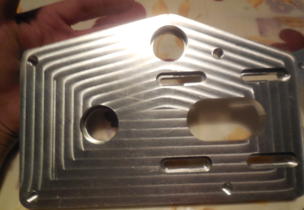

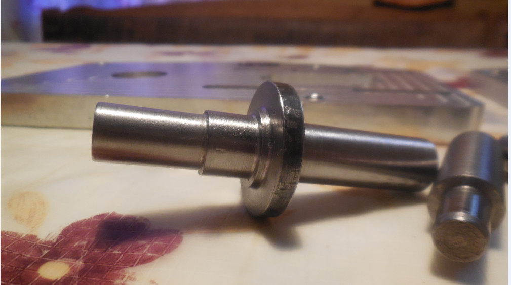

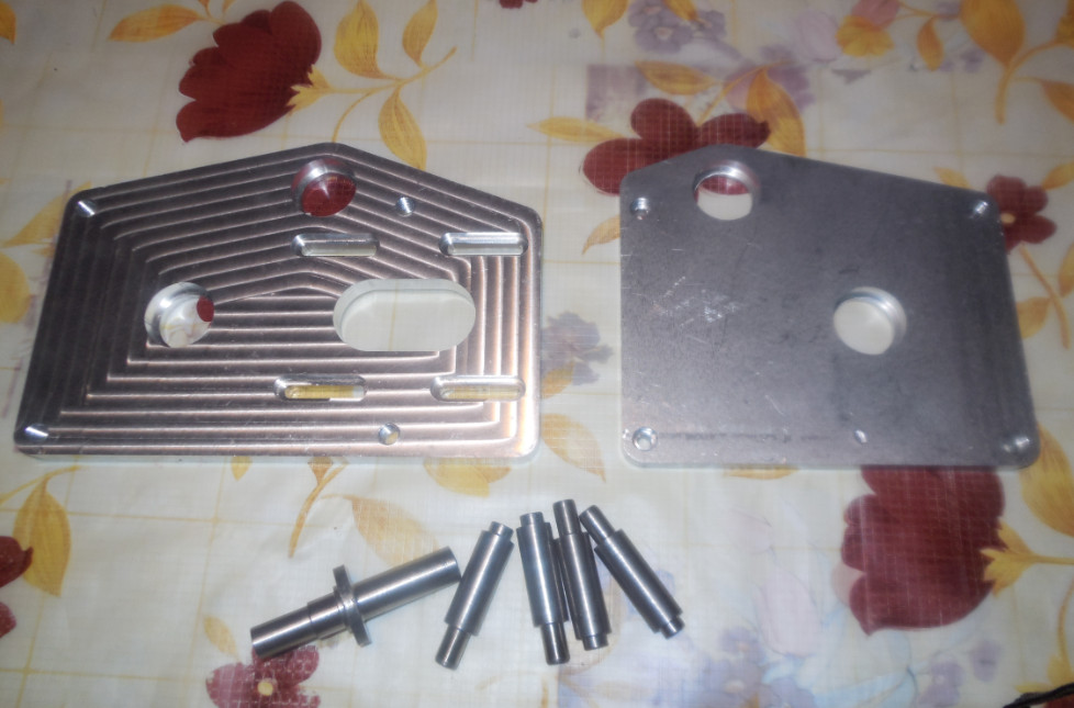

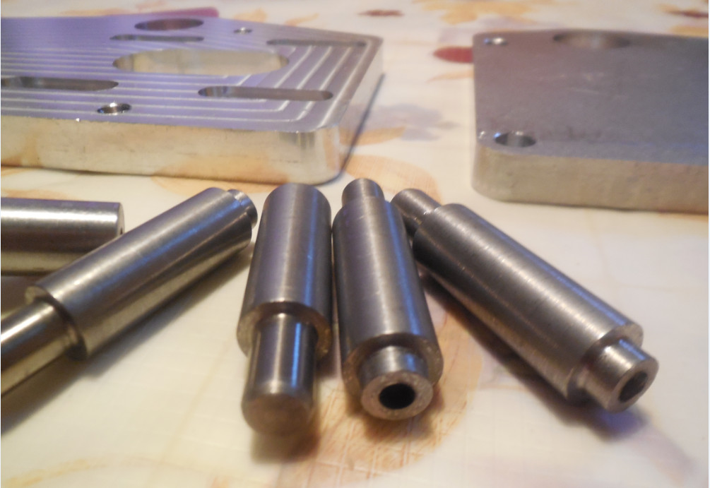

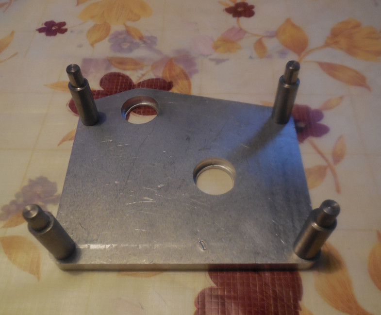

Сегодня получил посылку с деталями на мой редуктор.
Корпуса сделаны из ала, валы и стойки из стали. Осталось нарезать реьбы на корпусах и стойках, жалею что не согласился чтоб нарезали мне эти резьбы.
Дело потихоньку продвигается, груз с Даркстона пока еще не добрался до Якутска, а ту горбатую плиту фрезеровщик отдал на терморихтовку, надеюсь что все будет Ок.
На фотосессиях детали 1 редуктора. С шкивами пока еще не разобрался.

Сообщения: 22776
Выглядит серьезно!
