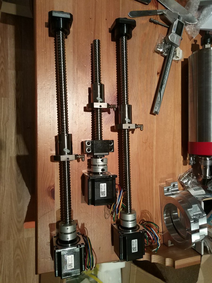

1. Не сильно страшно будет, если я куплю ШВП не 407мм и 417мм, а оба по 400 ровно (на али хочу взять, а там не "кастомные", только с шагом 50мм идут)? Нашел в соседней теме ответ от frezeryga "2 по 400 и 1 на 250".
2. Я так понимаю, в данном станке в качестве опоры для ШВП идут FK12 (на осях X, Y) и BK12 (ось Z). Но в таком случае, как "подпирается" с другой стороны ШВП? Обычно опоры идут FK\FF, BK\BF... Нашел фото от frezeryga, я так понял, просто берется муфта и прямо на вал шаговика насаживается, верно (https://aliexpress.com/item/33008007487.html)? Но даже так, как тогда подпирается ось Z?
Спасибо!
IMG_20170213_201037.jpg (6730 просмотров) <a class='original' href='./download/file.php?id=172377&mode=view' target=_blank>Загрузить оригинал (245.96 КБ)</a>
Последний раз редактировалось dingoapp 23 ноя 2019, 14:37, всего редактировалось 2 раза.
Re: По проекту "Мелкий станочек 300х200х100" от frezeryga
1526422437_podxg4vuco0-768x326.jpg (6727 просмотров) <a class='original' href='./download/file.php?id=172378&mode=view' target=_blank>Загрузить оригинал (28.18 КБ)</a>

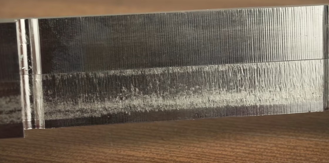

2019-11-23_23_45_25.jpg (6519 просмотров) <a class='original' href='./download/file.php?id=172395&mode=view' target=_blank>Загрузить оригинал (130.5 КБ)</a>
Сообщение Mamont »
arkhnchul писал(а): не попасть в целый миллиметр на таком размере - это станок должен быть ну совсем хтоническим ужасом.
Да запросто: вырезаем детали на более менее нормальных режимах (ф6, F=1000мм/мин, H=1-2мм).. одни детальки по часовой стрелке(попутное фрезерование) , другие - против (встречное фрезерование).
На висящих валах может отгибать всю систему на 0.25мм, тогда одни детали +0.5мм, другие -0.5мм. Разница между ними 1мм
Дробление поверхности на верхней пластине - от недостатка жесткости, по мне там без криминала. На нижней пластине похоже что финальный проход был с встречным фрезерованием, он оставляет "лохматость" на торце.
Я веду к тому что как бы можно работать на всем что угодно, приноровиться, приспособиться, выбрать не жесткие режимы... Но когда идет речь о зарабатывании на этом деле, станок нужен нормальный, жесткий, с выставленной геометрией, без люфтов.
