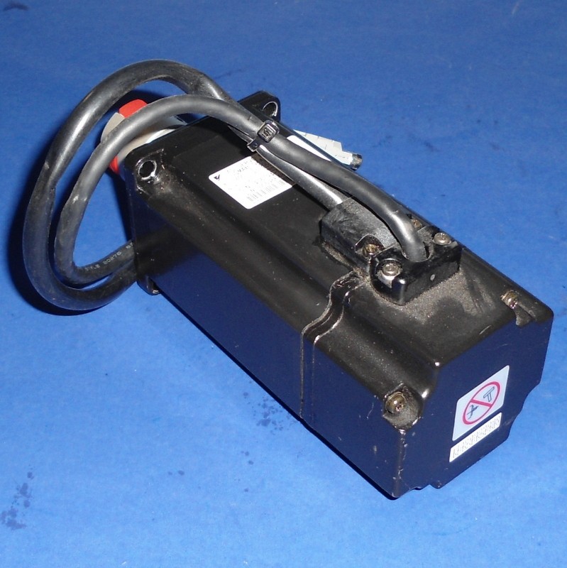

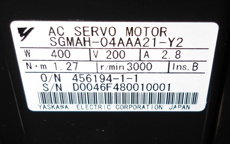

Вот мотор и его момент:
558894815_o.jpg (3575 просмотров) <a class='original' href='./download/file.php?id=9431&mode=view' target=_blank>Загрузить оригинал (89.47 КБ)</a>
558894829_o.jpg (3575 просмотров) <a class='original' href='./download/file.php?id=9432&mode=view' target=_blank>Загрузить оригинал (125.46 КБ)</a>
Ось 30-40 кг .
Передача 1\1 мотор напрямую к винту.
