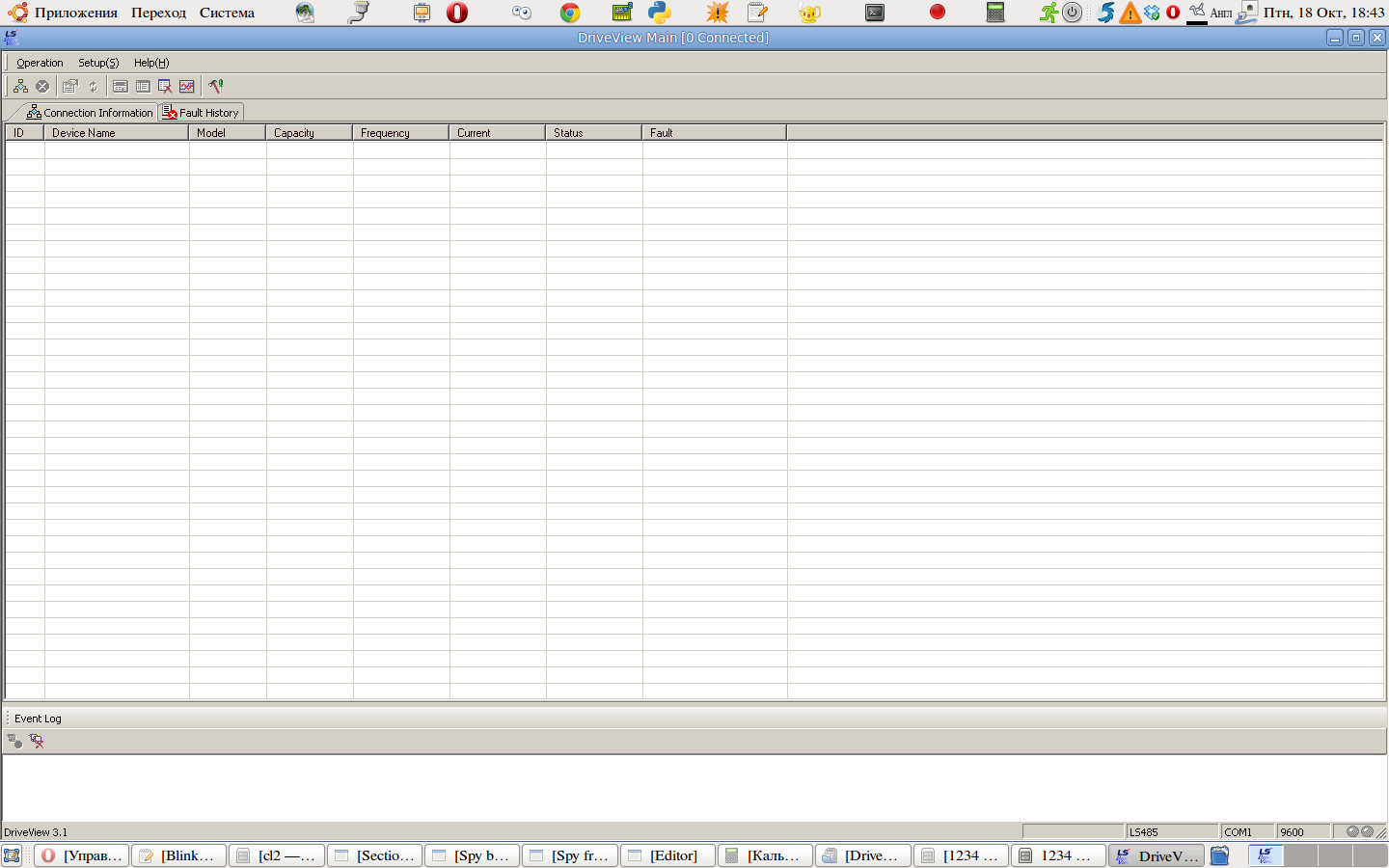

freeform писал(а):Ковырять виндовый экзешник?
прекрасно запустилась под wine:
Рабочий стол 1_024.png (4273 просмотра) <a class='original' href='./download/file.php?id=19804&sid=64063bb4000ac00f0cfb99a3230a369c&mode=view' target=_blank>Загрузить оригинал (58.31 КБ)</a>

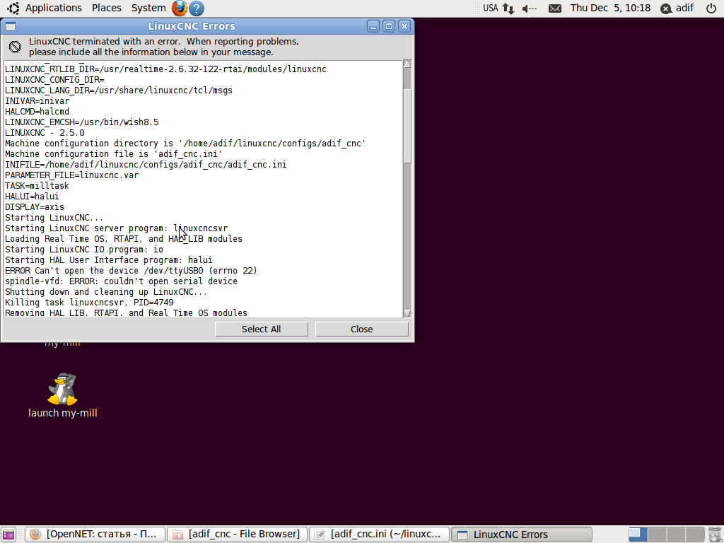

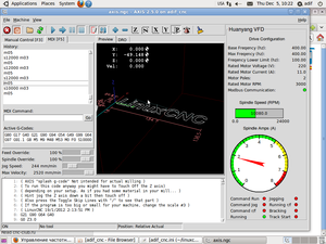

Запустил и я шпиндель через modbus. Но проблема! Через несколько секунд работы, максимум минута зависает управление шпинделем. Сам linuxcnc работает меняется M03 на M05 в параметрах а шпиндель не останавливается, не меняет обороты панель шпинделя просто зависает в одном положении. Вот например:
Screenshot-1.png (4049 просмотров) <a class='original' href='./download/file.php?id=21957&sid=64063bb4000ac00f0cfb99a3230a369c&mode=view' target=_blank>Загрузить оригинал (150.96 КБ)</a>
Панель отображает обороты шпинделя в процессе торможения с 12000 и завис на 10080, в реальности шпиндель остановился но панель отображает одно и тоже. Остановка шпинделя и изменение оборотов ничего не дают, ни шпиндель не реагирует ни панель не отображает.
При перезапуске linuxcnc вылетает ошибка:
Screenshot.png (4049 просмотров) <a class='original' href='./download/file.php?id=21958&sid=64063bb4000ac00f0cfb99a3230a369c&mode=view' target=_blank>Загрузить оригинал (93.82 КБ)</a>
Здесь видно что не находит usb устройство,т.е. преобразователь usb-rs485. Если вытянуть и вставить преобразователь usb-rs485, то опять нормально запускается linuxcnc, шпиндель слушается команд но опять зависает через несколько секунд.
В чем может быть проблема? Есть подозрение что засыпает usb порт, но где это исправить?

конвертер самодельный на микросхеме FT232.
Serg-tmn писал(а):я к тому, что может сбоить USB-конвертор из-за помех от частотника.
Да, есть такое! Только что вычислил. Пока гоняю станок без включения шпинделя все нормально,только шпиндель подрубаю - зависает. И как же убрать эти помехи? :thinking:
