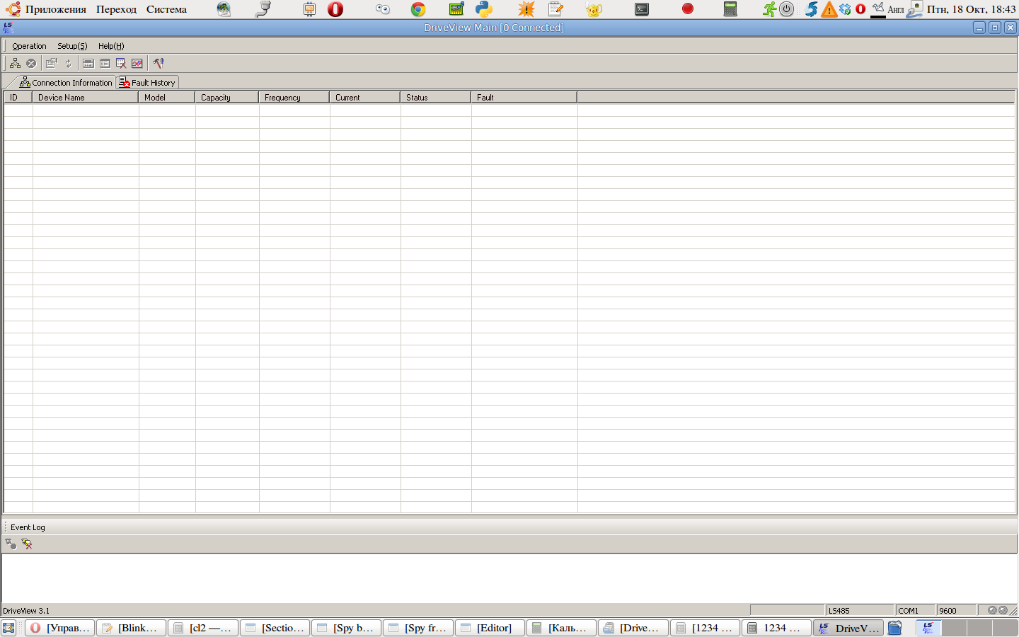

freeform писал(а):Ковырять виндовый экзешник?
прекрасно запустилась под wine:
Рабочий стол 1_024.png (4138 просмотров) <a class='original' href='./download/file.php?id=19804&mode=view' target=_blank>Загрузить оригинал (58.31 КБ)</a>
