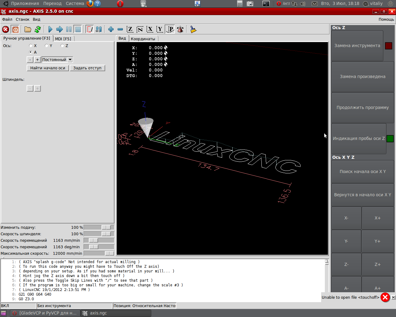

сделай скрин после нажатия кнопки (с ошибкой)

остался последний вопрос-
покажи содержимое твоего файла touchoff.ngc

nkp писал(а):покажи содержимое твоего файла touchoff.ngc
не могу,сейчас на работе,вечером
Re: GladeVCP и PyVCP для начинающих
Ошибка говорит, что не может открыть файл... может в имени фала какая-то проблема, может какая-то буква русская или большая?
o<touchoff>sub
G38.2 Z-10 F100
G00 Z3 f50
G38.3 Z-11
G92 Z0
G00 z5 F300
o<touchoff>endsub

nkp писал(а):сделай скрин после нажатия кнопки (с ошибкой)
Снимок-2.png (2435 просмотров) <a class='original' href='./download/file.php?id=6279&mode=view' target=_blank>Загрузить оригинал (130.49 КБ)</a>

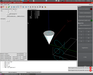

Виталий писал(а):да ,ошибки нет ,есть плохой контакт.
получается дело не в контакте
провел эксперемент, запуск пробы с кнопки 0 раз с 10 (читает 1 строчку)
запуск обычным кодом пробы 10 с 10 (читает все строчки)
Как проверял?
Что значит читает, =выполняет?
попробуй добавить в код (MSG, Ура заработало!) в конец процедуры и тогда точно увидишь, сколько раз доработало до конца.
ЗЫ Я бы убрал M2 оттуда. М2 - конец программы, если он вдруг каким-то образом выполнится, очень много чего сбросится.

Nick писал(а):попробуй добавить в код (MSG, Ура заработало!) в конец процедуры и тогда точно увидишь, сколько раз доработало до конца
прикольно спасибо.сообщение появляется только тогда,когда обычны ж код.ну а на счет о кода то там печальней выполняется одна строчка
работа о кода (2393 просмотра) <a class='original' href='./download/file.php?id=6297&mode=view' target=_blank>Загрузить оригинал (128.42 КБ)</a>
работа о кода
посмотри, что у тебя на ножке probe-in в halscope?
