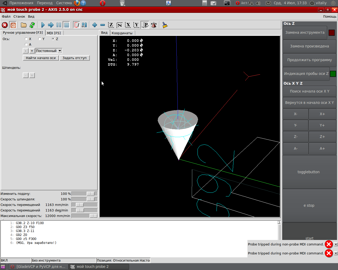

остался последний вопрос-
покажи содержимое твоего файла touchoff.ngc
Виталий
Сообщения: 223
Зарегистрирован: 26 янв 2012, 20:30
Откуда: Полтава
Re: GladeVCP и PyVCP для начинающих
Сообщение Виталий »
nkp писал(а):покажи содержимое твоего файла touchoff.ngc
не могу,сейчас на работе,вечером
o<touchoff>sub
G38.2 Z-10 F100
G00 Z3 f50
G38.3 Z-11
G92 Z0
G00 z5 F300
o<touchoff>endsub
m2
Сообщение Виталий »
nkp писал(а):сделай скрин после нажатия кнопки (с ошибкой)
Снимок-2.png (2270 просмотров) <a class='original' href='./download/file.php?id=6279&mode=view' target=_blank>Загрузить оригинал (130.49 КБ)</a>

Сообщения: 8340
Репутация: 1589
Сообщение nkp »
Вот конф :
cnc.tar
(40 КБ) 374 скачивания
запусти ее без станка

Сообщение nkp »
ну может точно что то с названием файла?
мож попробовать его удалить и заново создать?
просто уже не знаю че оно хотит :)
Виталий
Сообщения: 223
Откуда: Полтава
Сообщение Виталий »
поменял название файла ,работает но через раз .грешу на хреновый контакт.спасибо

Сообщение Виталий »
nkp писал(а):но теперь файл то находит всегда?
да ,ошибки нет ,есть плохой контакт.сейчас пытаюсь подключить лед 2 (индикатор пробы)
думаю так
net motion.probe<=halui.motion.probe-input
net motion.probe=>gladevcp.hal_led2

Виталий писал(а):да ,ошибки нет ,есть плохой контакт.
получается дело не в контакте
провел эксперемент, запуск пробы с кнопки 0 раз с 10 (читает 1 строчку)
запуск обычным кодом пробы 10 с 10 (читает все строчки)
Сообщения: 22776
Как проверял?
Что значит читает, =выполняет?
попробуй добавить в код (MSG, Ура заработало!) в конец процедуры и тогда точно увидишь, сколько раз доработало до конца.
ЗЫ Я бы убрал M2 оттуда. М2 - конец программы, если он вдруг каким-то образом выполнится, очень много чего сбросится.

Nick писал(а):ЗЫ Я бы убрал M2 оттуда. М2 - конец программы, если он вдруг каким-то образом выполнится, очень много чего сбросится.
убрал
Nick писал(а):попробуй добавить в код (MSG, Ура заработало!) в конец процедуры и тогда точно увидишь, сколько раз доработало до конца
прикольно спасибо.сообщение появляется только тогда,когда обычны ж код.ну а на счет о кода то там печальней выполняется одна строчка
работа о кода (2228 просмотров) <a class='original' href='./download/file.php?id=6297&mode=view' target=_blank>Загрузить оригинал (128.42 КБ)</a>
посмотри, что у тебя на ножке probe-in в halscope?
