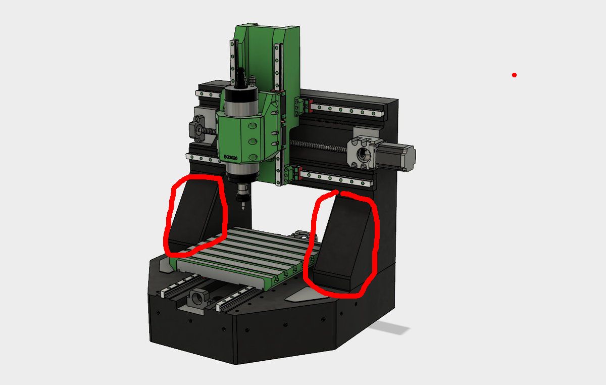

Вопрос. А как будут отливаться вот эти штуки? Или форма будет такая глубокая?
также опытные полимербетонщики (немцы) делают сейчас проекты с неразборной стальной опалубкой.
Думал я как-то на эту тему.
Вот как они делают так, чтобы смола всегда отскакивала от формы?
Ведь готовят форму разные люди, чуть где недомазал разделителем - абзда ведь отливке, а то и форме, если она из чего помягче... И не только они. Столешницы и прочий искусственный камень - как это обеспечивается, никто не в курсе?

Тщательным покрытием разделителем на много (5+) слоёв с промежуточной сушкой.
Ошибки обруливаются тщательностью, и опытом, который появляется после первого залипа.
По простому коль, - разок влетит композитчик на деньги, и появится контрольный лист, исчезнут отвлекающие моменты, и т.п.
Композиты, это сложно, если нужно получить гарантированное качество и повторяемость.
А неразборная стальная опалубка .., это они просто то что под опалубкой показывать не хотят :-)) Такая там "красота".

Бармалей писал(а):Вопрос. А как будут отливаться вот эти штуки? Или форма будет такая глубокая?
Как отольются, покажу. Ничего особо хитрого там нет. Обычная опалубка.
