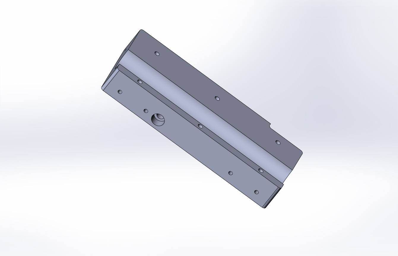

ultrus писал(а):Портал дополнительно крепится к боковинам снизу двумя болтами
ultrus писал(а):
А почему на картинке не видно крепления снизу к порталу. Если я правильно понял, это должно быть крепление к внутренней боковине?

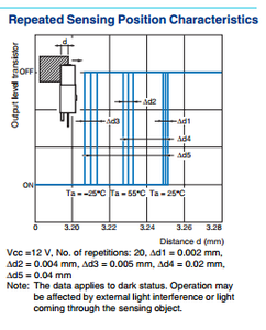

Из оптических щелевых быстрым поиском нашел вот такую модельку: Omron EE-SX67 - у них есть модели с монтажными ушами, метровым кабелем. Выходы как NPN, так и PNP.
Вот каталог, на второй странице хвостатые датчики http://www.mouser.com/ds/2/307/ee-sx47_ ... -40324.pdf
Повторяемость, но его надо будет прятать от внешнего света, для улучшения характеристик:
2017-03-17_11-42-08.png (2305 просмотров) <a class='original' href='./download/file.php?id=106246&mode=view' target=_blank>Загрузить оригинал (19.93 КБ)</a>

smoke писал(а):А почему на картинке не видно крепления снизу к порталу. Если я правильно понял, это должно быть крепление к внутренней боковине?
Так это файл для фрезеровщика. Отверстия с боков сам сверлить буду. А на общем плане станка этих отверстий не видно.
Боковина внутренняя снизу.JPG (2280 просмотров) <a class='original' href='./download/file.php?id=106260&mode=view' target=_blank>Загрузить оригинал (126.25 КБ)</a>

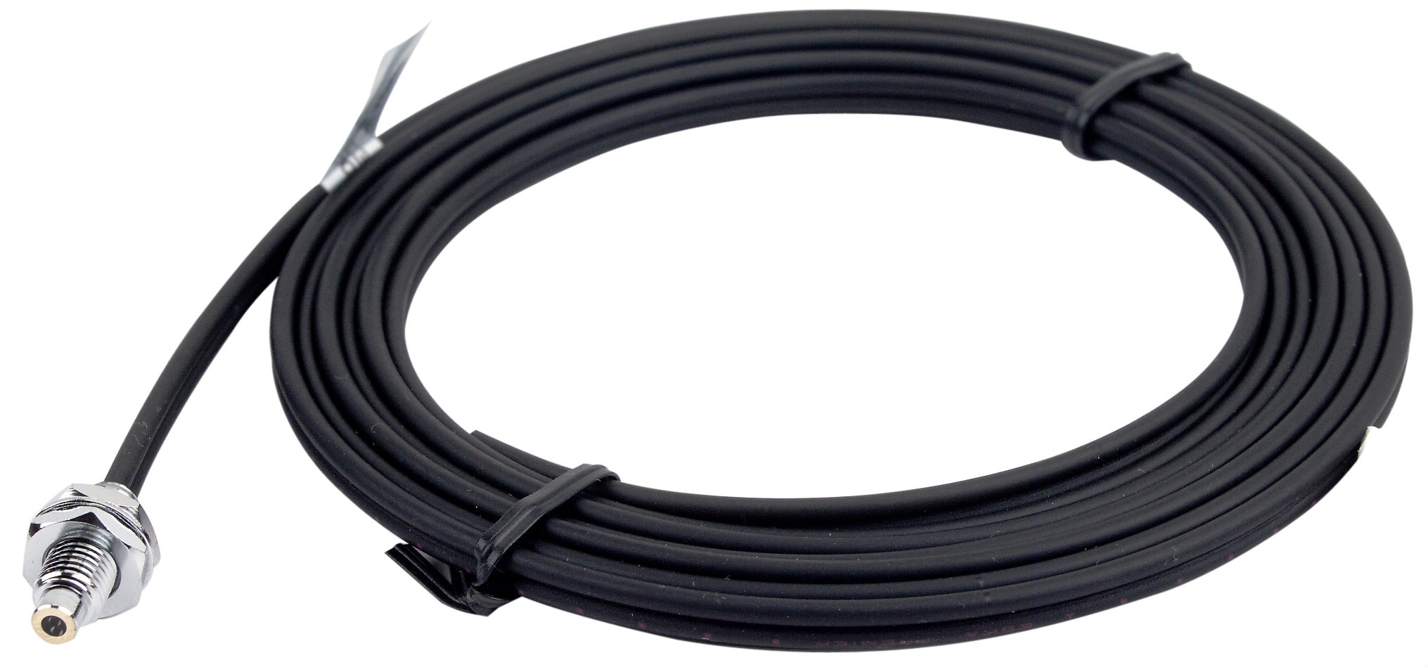

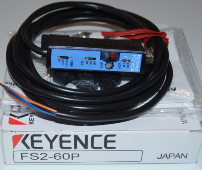

ScrewDriver писал(а):Про keyence я конечно загнул... там цены - пол станка купить можно =)
Раз пошёл разговор про оптику, то у меня на заводе взрывоопасное производство и вся электроника вынесена из цехов в отдельные помещения.
На оборудовании стоят вот такие оптоволоконные датчики FS2-60P, PNP NO, 12-24 VDC:
FS2-60P-keyence-fiber-amplifier.jpg (2227 просмотров) <a class='original' href='./download/file.php?id=106261&mode=view' target=_blank>Загрузить оригинал (371.27 КБ)</a>
Вот с такими оптокабелями:
fd-620-10.jpg (2227 просмотров) <a class='original' href='./download/file.php?id=106262&mode=view' target=_blank>Загрузить оригинал (494.92 КБ)</a>
Может на них сделать хоумы? Оптические усилители смонтировать в ящике, а на станок протянуть световоды?

Re: «Кроссовер», станок 450х370х100 из алюминиевого профиля
Сообщение ScrewDriver »
ultrus писал(а): Может на них сделать хоумы? Оптические усилители смонтировать в ящике, а на станок протянуть световоды?
Можно (будет точно точнее всяких индуктивных датчиков), при монтаже световодов следить за радиусами изгиба.
Для пущей красоты надо будет оптику подрезать спец резалкой, со стороны где она в голову вставляется - перед вставкой непосредственно.
Я думаю у тебя она должна быть, раз вы эти датчики используете. Серая такая штука, в виде прищепки и отверстиями.
Но! По моему опыту у этих датчиков иногда уплавает настройка дальности (или не дальность она - калибровка в общем) - правда там условия были.... 60 градусов жары, пыль, сумасшедшие вибрации.
Мануал на них говорит о фиксированной задержке в 250 мкС от момента обнаружения - что для твоих целей как бы пойдет. Но точность опять же не фиксирована.
Чтобы более точно говорить - надо знать что за оптика стоит. Она у них различается.
Мой Ютуб канал.
Сообщение ultrus »
ultrus писал(а):Может на них сделать хоумы?
Не не вариант. Такими датчиками только бутылки ловить хорошо получаетя. :lol:
Пошёл в цех, поигрался с этикетавтоматом, покрутил настройки оптического усилителя, но внятной работы так и не добился.
Непонятный алгоритм срабатывания и большая задержка.
Буду ставить щелевую оптику, как ScrewDriver рекомендовал. Ось на двух движках надо хоумит максимально точно.
ultrus писал(а): Пошёл в цех, поигрался с этикетавтоматом, покрутил настройки оптического усилителя, но внятной работы так и не добился.
Плохо игрался =) Такие датчики стоят на линии, где "продукт" летит со скоростью 1000 штук в минуту, а по сигналу датчика наносится штрих код в поле 1смX1см =)
Их калибровать надо правильно, тогда сработка будет хорошей. Очень сильно зависит от того, как объект подходит - острой гранью или нет,цвета объекта, его..... плоскости что ли.
Щелевые, конечно лучше. Но если эти бесплатно.... :hehehe:
