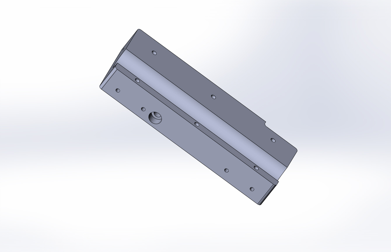

ultrus писал(а):Портал дополнительно крепится к боковинам снизу двумя болтами
ultrus писал(а):
А почему на картинке не видно крепления снизу к порталу. Если я правильно понял, это должно быть крепление к внутренней боковине?

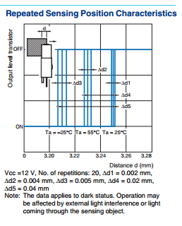

Из оптических щелевых быстрым поиском нашел вот такую модельку: Omron EE-SX67 - у них есть модели с монтажными ушами, метровым кабелем. Выходы как NPN, так и PNP.
Вот каталог, на второй странице хвостатые датчики http://www.mouser.com/ds/2/307/ee-sx47_ ... -40324.pdf
Повторяемость, но его надо будет прятать от внешнего света, для улучшения характеристик:
2017-03-17_11-42-08.png (2321 просмотр) <a class='original' href='./download/file.php?id=106246&sid=4c6fc1f5b94cf5583d17bcc97ef419ce&mode=view' target=_blank>Загрузить оригинал (19.93 КБ)</a>
Про keyence я конечно загнул... там цены - пол станка купить можно =)
Это когда чужое предприятие можно о деньгах не думать - если честно никогда и не задумывался сколько они стоят.

smoke писал(а):А почему на картинке не видно крепления снизу к порталу. Если я правильно понял, это должно быть крепление к внутренней боковине?
Так это файл для фрезеровщика. Отверстия с боков сам сверлить буду. А на общем плане станка этих отверстий не видно.
Боковина внутренняя снизу.JPG (2296 просмотров) <a class='original' href='./download/file.php?id=106260&sid=4c6fc1f5b94cf5583d17bcc97ef419ce&mode=view' target=_blank>Загрузить оригинал (126.25 КБ)</a>
