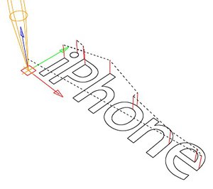

mrKrivedko, наконец-то до конца понял о каком люфте идет речь и зачем пружина.
Вчера делал первую автоматическую фрезеровку из файла примера "iphoneF200".
Получилось ужасно. Видимо, я ошибся. Сейчас смотрю - глубина фрезеровки должна быть 0.2 мм? Или как?
Я сделал следующим образом. Углубил фрезу на 3 мм и запустил станок)) Я думал глубина фрезеровки 3 мм, а сейчас открыл модель - "-0.2 мм".
В общем, не понял, как задать начальное положение фрезы по оси Z. Z щупа пока нет. Но я так думаю можно на глазок, хотя 0.2 мм на глазок сложновато).
С X и Y особых проблем не обнаружил. Там позиционирую стол, как считаю нужным, сбрасываю X, Y координаты. Ну и заранее нужно убедиться в правильном направлении осей X и Y.
Можете описать шаги по установке Z координаты оси перед фрезеровкой? Ведь от этого очень сильно зависит получаемый рисунок.

По началу я делал проще. 0 всегда у меня поверхность материала (это как уп напишешь). Я просто подставлял автомобильный щуп 0.1мм и опускал в ручную (вращая вал передвижения оси Z руками) до уверенного касания, но не закусывания щупа. Убирал щуп и опускал в программе на 0.1 мм.I_am_the_Lexx писал(а):mrKrivedko, наконец-то до конца понял о каком люфте идет речь и зачем пружина.

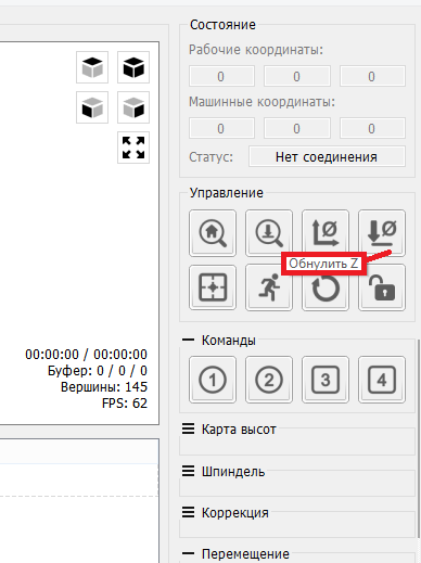

запускаешь Grbl Control, коннектишься с станком, устанавливаешь заготовку на стол, ставишь фрезу. начинаешь через панель перемещения соответствующими кнопками подводить фрезу к начальной точке фрезеровки по X и Y используя шаг перемещения 10мм, 5мм, 1мм, 0.1мм, 0,01мм , обнуляешь соответствующей кнопкой в GrblControl в панели управления координаты Х и Y (эта кнопка находится слева от "обнулить Z"), опускаешь Z используя шаг перемещения 5мм, 1мм, 0.1мм, 0,01мм, пока фреза не коснется заготовки. обнуляешь Z соответствующей кнопкой в программе. смотришь что GrblControl в строке рабочие координаты показывает нули.Значит станок готов к выполнению УП (управляющей программы).I_am_the_Lexx писал(а):Можете описать шаги по установке Z координаты оси перед фрезеровкой? Ведь от этого очень сильно зависит получаемый рисунок.

Возможно скажу глупость, но все же, чем отличается Candle от GrblControl ?
Скачал поставил отличий внешне с первого ходу не нашел.
- mrKrivedko
- Кандидат
- Сообщения: 55
- Зарегистрирован: 02 апр 2017, 13:00
- Репутация: 11
- Настоящее имя: Дима Сибиряк
- Контактная информация:
насамом деле это одна и таже программа, одного и того же разработчика, просто с версии 0.9 называется Candle, а не GrblControl.Niferman писал(а):чем отличается Candle от GrblControl
ну и естественно Candle сделаны доработки и исправления , посравнению с GrblControl

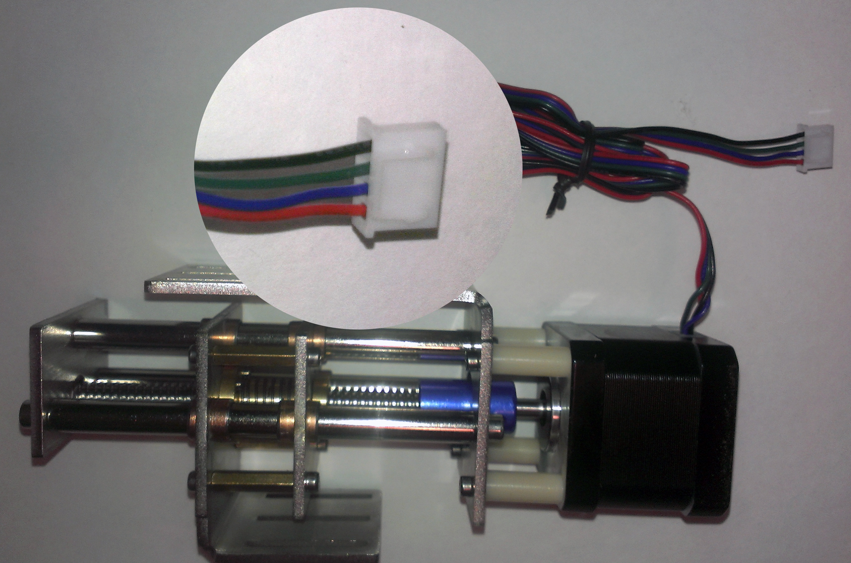

Кто-нибудь знает, как перекинуть провода, чтобы поменять направление вращения (даю комманду вниз, а он ползёт наверх).
drey82
- Мастер
- Сообщения: 611
- Зарегистрирован: 24 авг 2014, 10:29
- Репутация: 82
- Настоящее имя: Drey
- Откуда: Воронеж
привет в идеале - наити концы обмоток и просто в одной !!! из обмоток поменять их местами. на таких штекерах обычно идут 1-2 одна обмотка, 3-4 вторая, но я бы проверил, иначе драйвер сгорит
