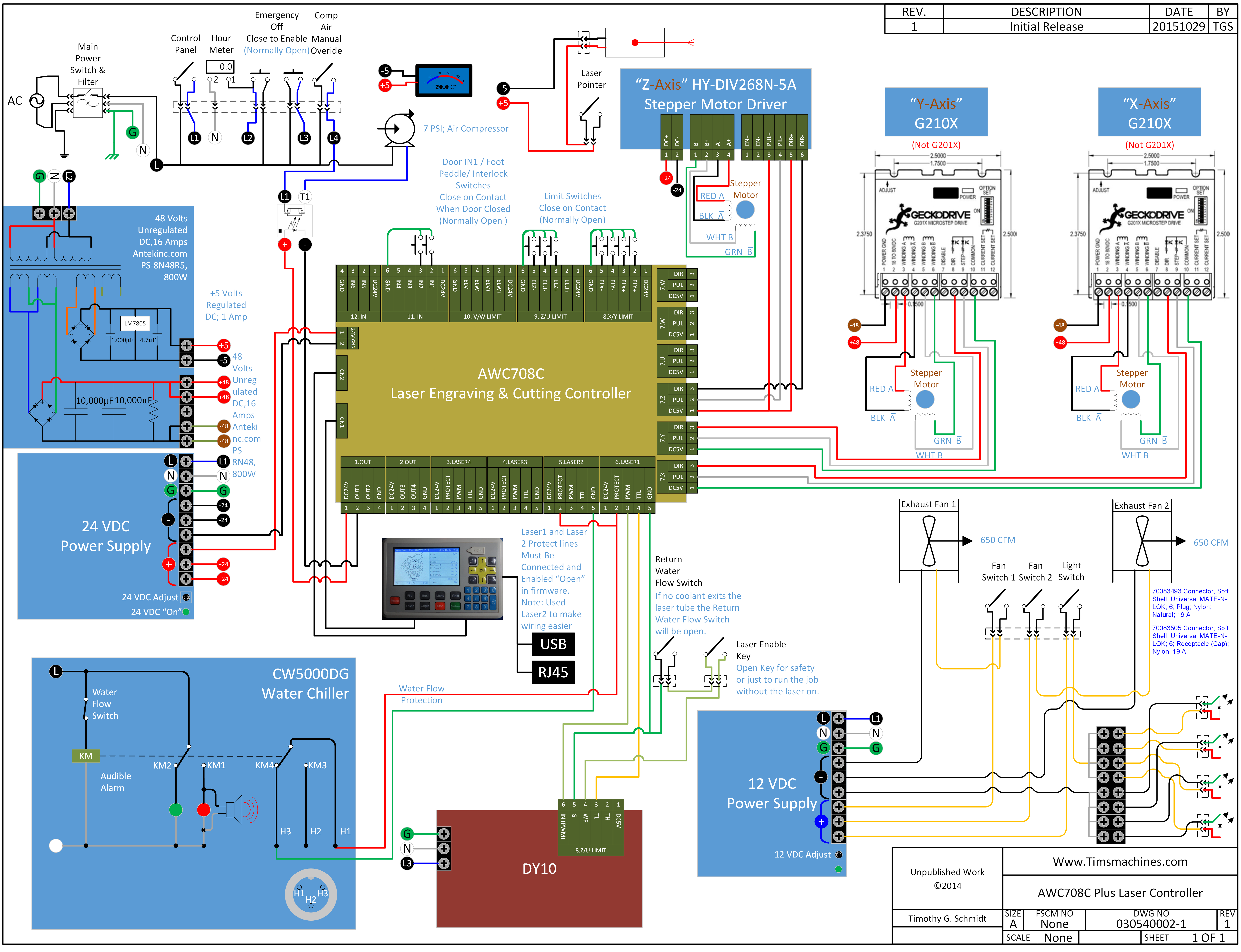

Нашёл такую схему подключения для 708 контроллера:
80W LASER AWC708C SCHEMATIC V1.png (2959 просмотров) <a class='original' href='./download/file.php?id=85364&mode=view' target=_blank>Загрузить оригинал (2.65 МБ)</a>
У них показанно что на IN подаётся PWM.
Интересно, я ничего не пожгу? )

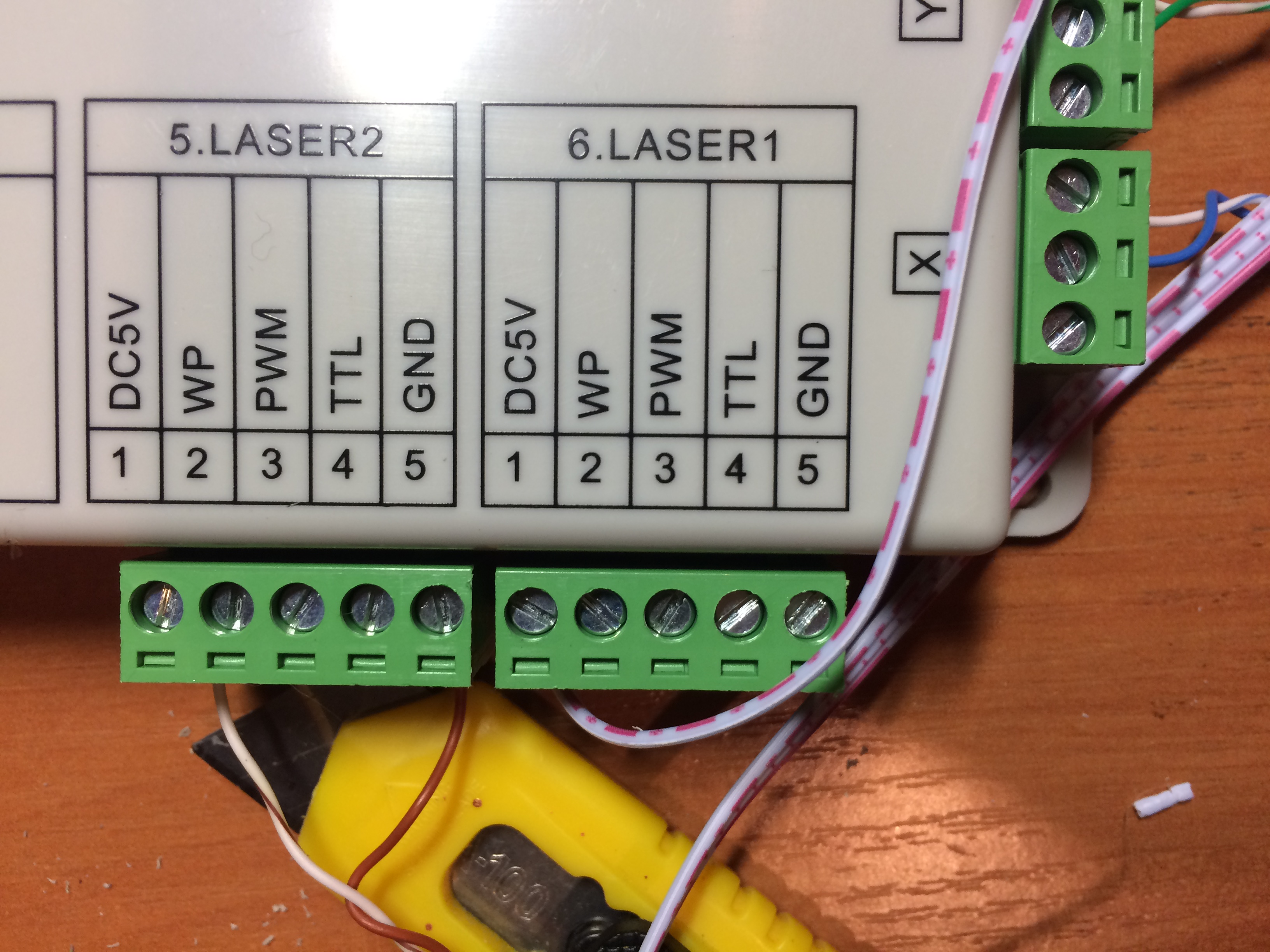

На блоке питания, в свою очередь, у меня есть следующие разъёмы:
L. Как я понял, с его помощью плата управления управляет лазером. То есть его по идее соединяем с контактом TTL.
IN. Аналоговый сигнал управления мощностью лазера. Вот его куда повесить? Или некуда его повесить в данном контроллере?
Всем заранее спасибо за любую помощь!
вот схема с али для подобных блоков, думаю комментарии излишни:

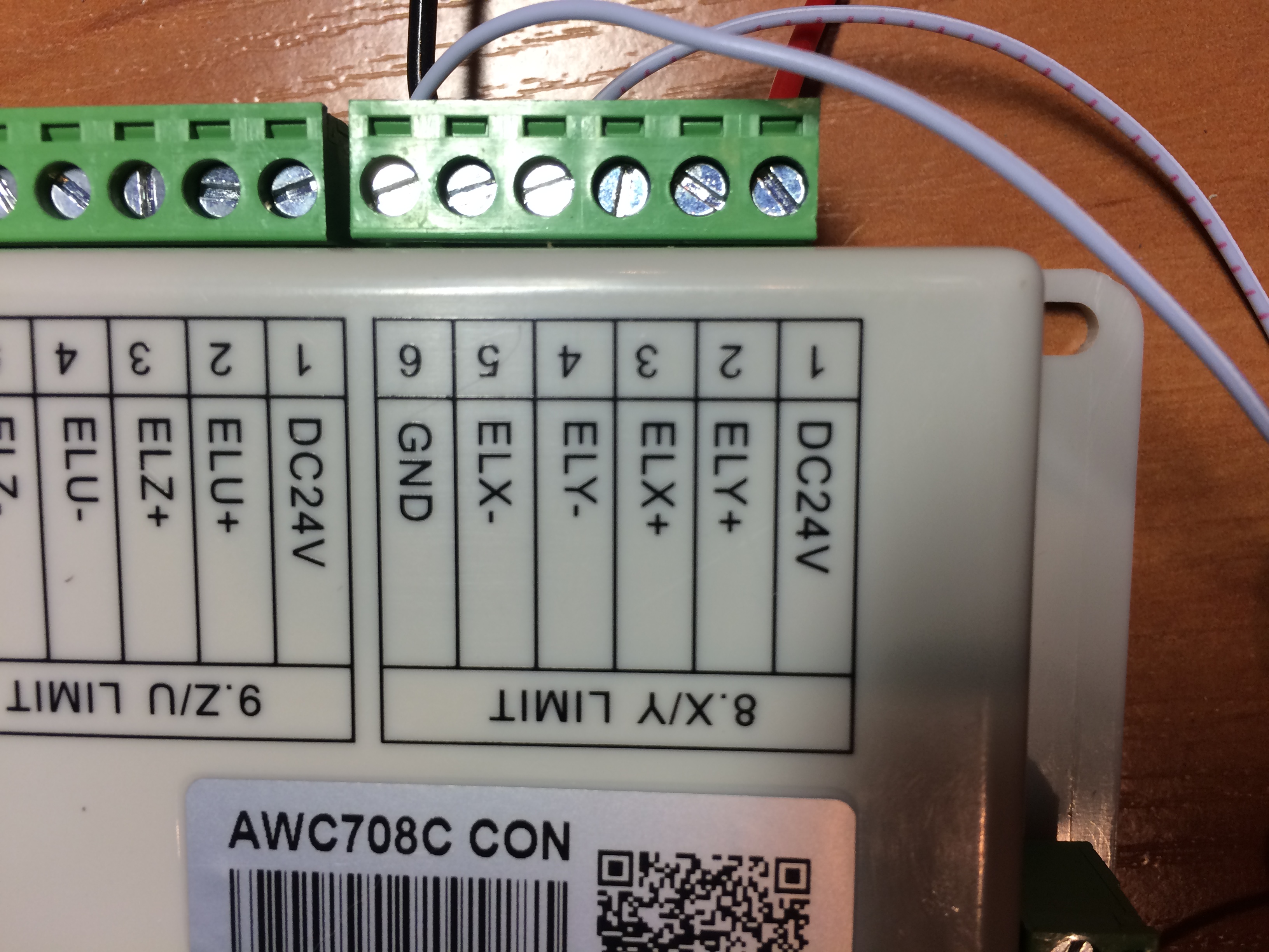

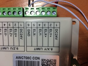

Подключен он следующим образом.
На сколько я понимаю, в контроллере линии +5В, +24В и GND висят на общих шинах. То есть все выходы +5В объединены, все выходые +24В объединены и все выходы GND обединены.
Я взял +5В с свободного выхода, а именно Laser 1 (Труба пока не подключена).
IMG_5654.JPG (2936 просмотров) <a class='original' href='./download/file.php?id=85365&mode=view' target=_blank>Загрузить оригинал (1.42 МБ)</a>
Я взял GND с плашки концевиков.
Я подключил сигнал на вход концевика ELY-.
IMG_5655.JPG (2936 просмотров) <a class='original' href='./download/file.php?id=85366&mode=view' target=_blank>Загрузить оригинал (1.45 МБ)</a>

def писал(а):Получается, мне надо подключить её только одним сигналом - PWM-IN?
нет, дополнительно К+ К-, это TTL. D+ D- это датчик потока воды, его можно не использовать, если датчик подключен к контроллеру (можно кнопку-ключ повесить или просто замкнуть)
def писал(а):Я взял +5В с свободного выхода,
def писал(а):когда же он замкнут, на его выходе порядка 11,5В
свободная энергия? либо о чём-то умалчивается, либо +5 уже не торт :hehehe:

Отключаем датчик, измеряем напряжение между +5 и gnd.
def
Сообщения: 1068
Зарегистрирован: 28 сен 2015, 14:43
Репутация: 92

Re: Лазерный резак на 40Вт по тонкой фанере 1000х800мм за 70
Сообщение def »
Terminator писал(а):далее поочередно все EL c GND
ELY+ 24В
ELX+ 24В
ELY- 24В
ELX-24В
При этом без разницы, что указывать в Limit Polarity, Positive или Negative. Всё равно всегда на выходах EL +24В

Контроллер заточен под индуктивные концевики, внутри подтяжка к +24. А у вас ардуиновские на 5в.

согласен, тоже вариант. Но пятивольтовые точно не вариант.
