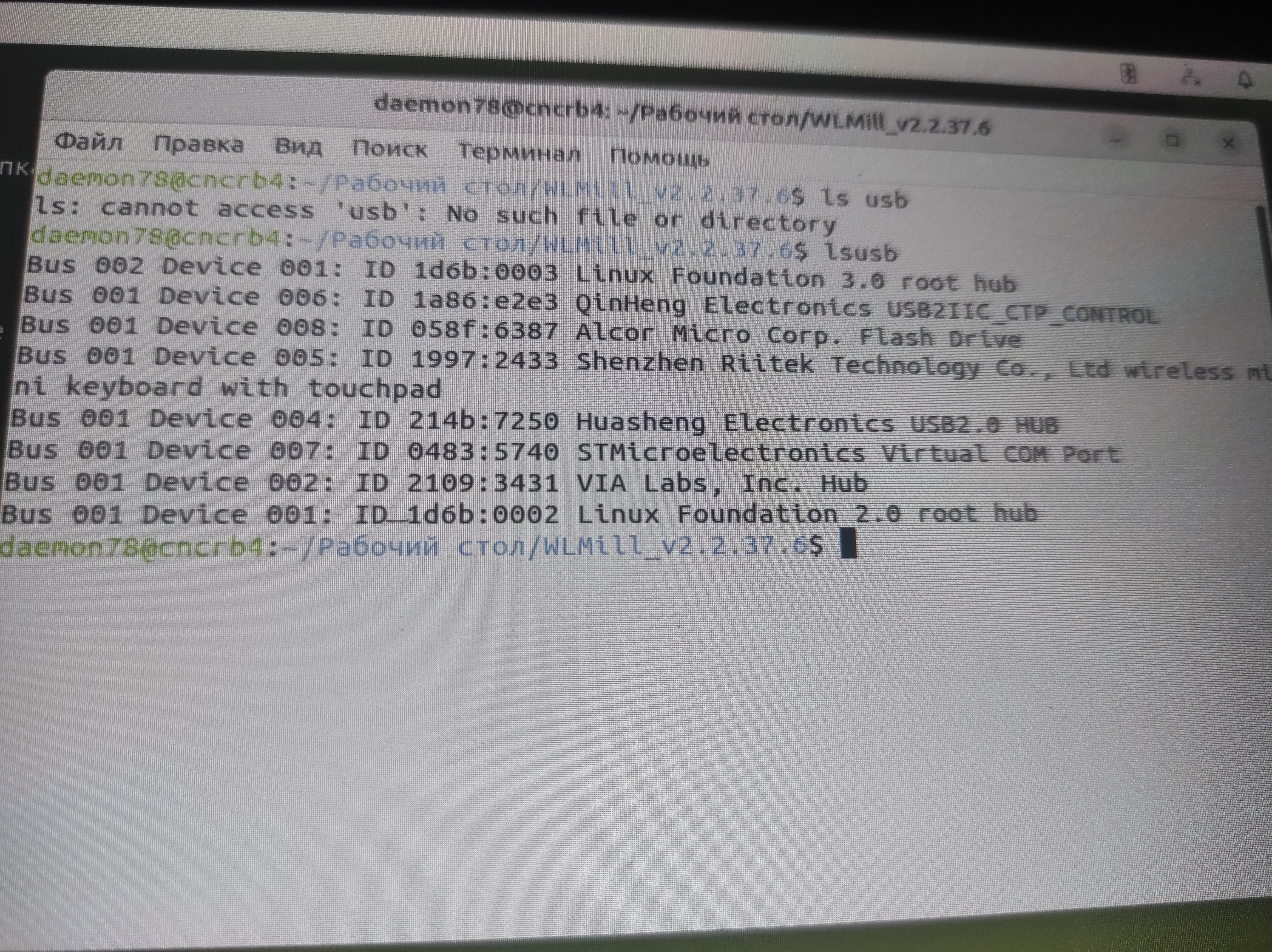

А вот вывод lsusb
IMG_20230909_194822.jpg (814 просмотров) <a class='original' href='./download/file.php?id=209102&sid=2566269479cf8f186e834dc2b52bd726&mode=view' target=_blank>Загрузить оригинал (8.48 МБ)</a>

Все определилось только после запуска sudo ./wlmill
Что то не так с правами, хотя из под акка с рутовыми правами

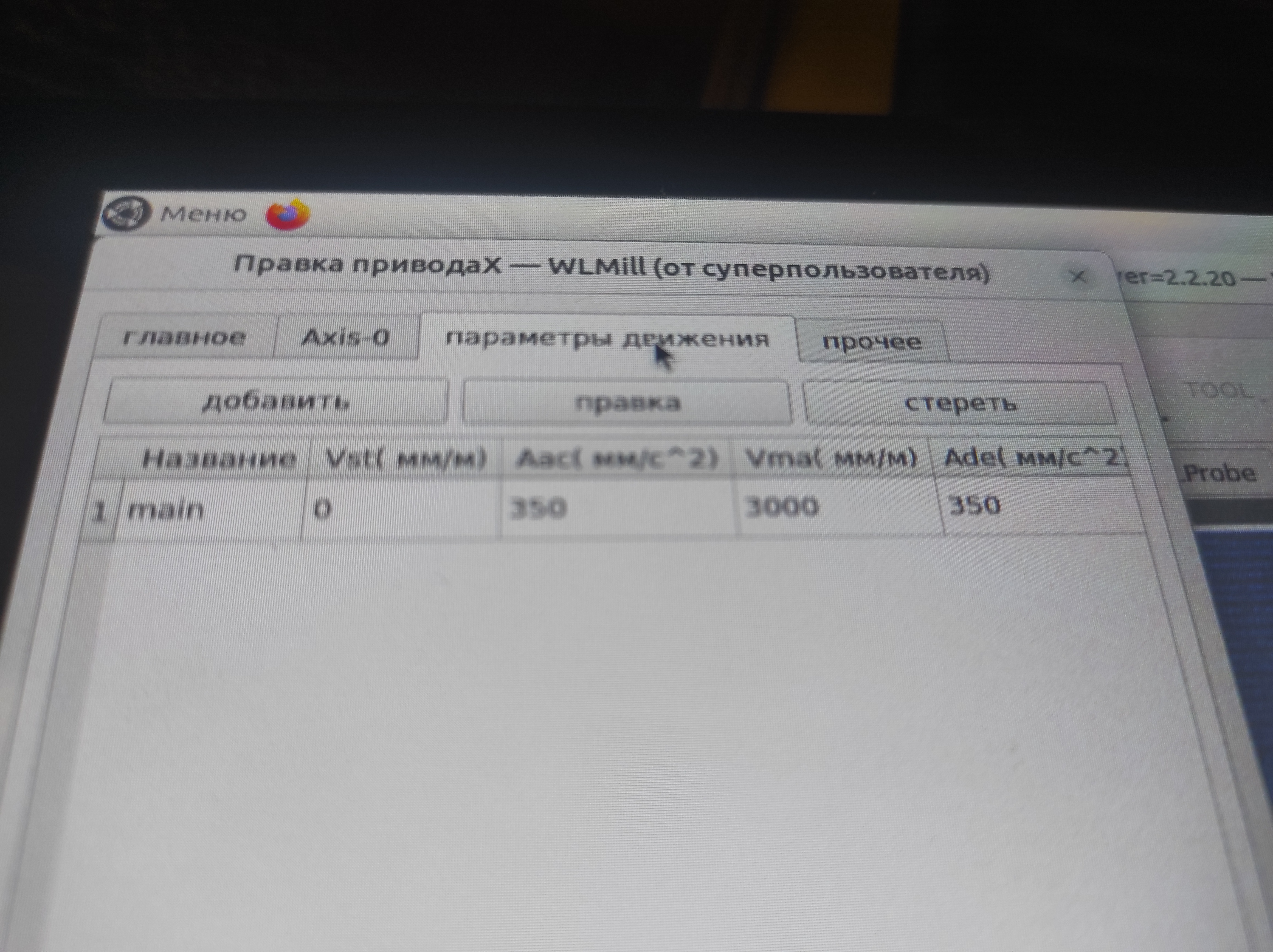

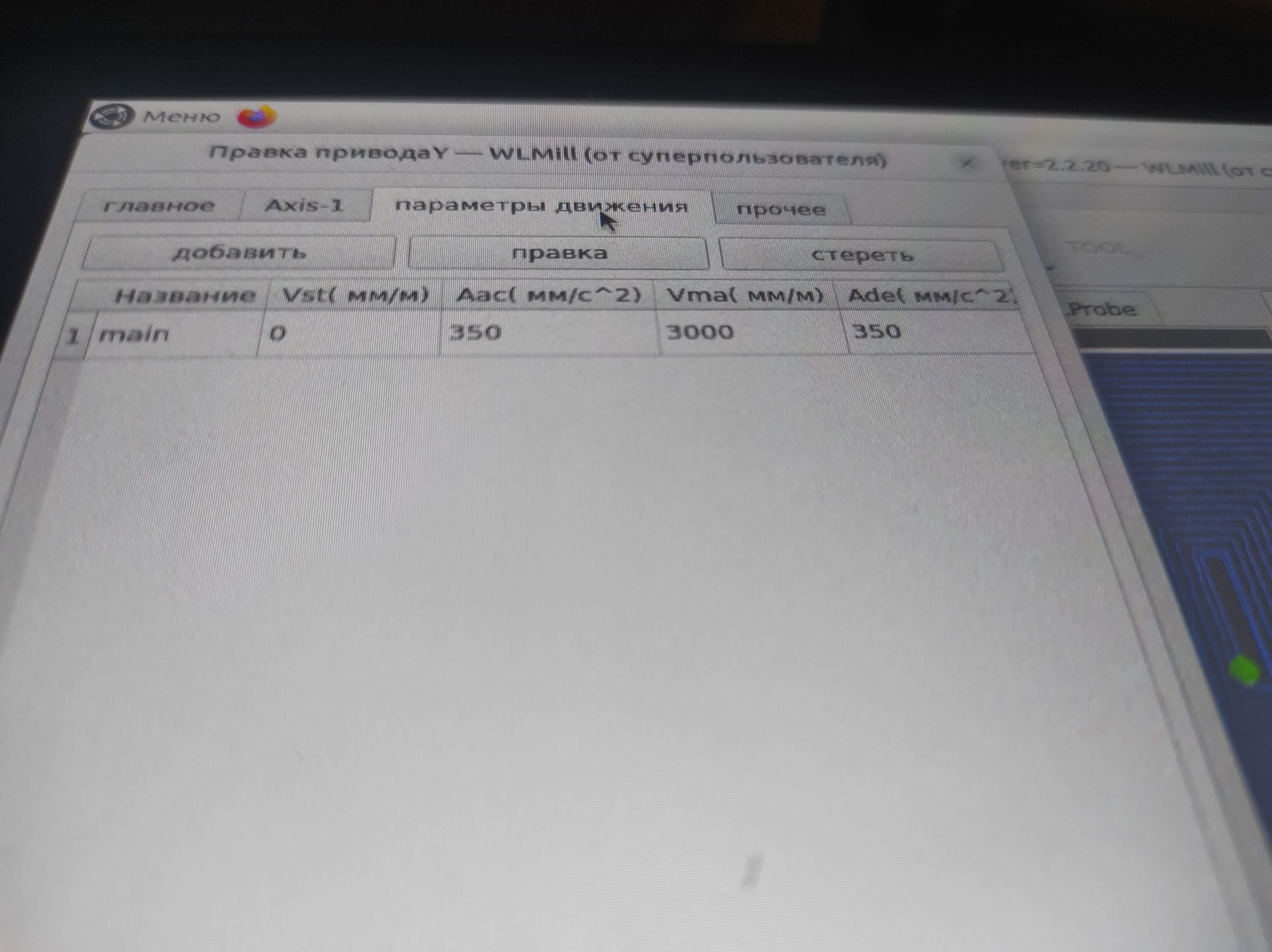

Настройки осей
IMG_20230909_204342.jpg (806 просмотров) <a class='original' href='./download/file.php?id=209106&sid=2566269479cf8f186e834dc2b52bd726&mode=view' target=_blank>Загрузить оригинал (4.44 МБ)</a>
IMG_20230909_204415.jpg (806 просмотров) <a class='original' href='./download/file.php?id=209107&sid=2566269479cf8f186e834dc2b52bd726&mode=view' target=_blank>Загрузить оригинал (3.61 МБ)</a>

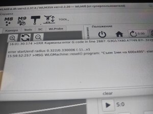

Обе тестовые проги отработали без вопросов.
Но, я запустил короткую выборку кармана, которую делал раз 5 и на ней программа тоже застыла.
Правда нашел вот такое сообщение
IMG_20230909_211344.jpg (793 просмотра) <a class='original' href='./download/file.php?id=209108&sid=2566269479cf8f186e834dc2b52bd726&mode=view' target=_blank>Загрузить оригинал (5.18 МБ)</a>
vtgmfg
Сообщения: 1828
Репутация: 77
Re: WLMill (Windows/Linux (Qt) + WLMotion) - управление фрезерным ЧПУ
Сообщение vtgmfg »
не сталкивался но походу УП с нестыковкой каких то радиусов. ну или прога так считает.
откройте правка/влмил/гкод/ошибка и там вбейте чонить крупнее

Выставил максимальную тройку, ни чего не изменилось.
Каждая УП зависает на одном и том же моменте. Станок переходит к точке врезания и припервой же команде врезания по дуге зависает. Такое ощущение, что то с дугами.
Но самое смешное в том, что все эти УП отрабатывали на старой версии прошивки.
Видимо что то принципиальное изменилось, а я не понял что.
