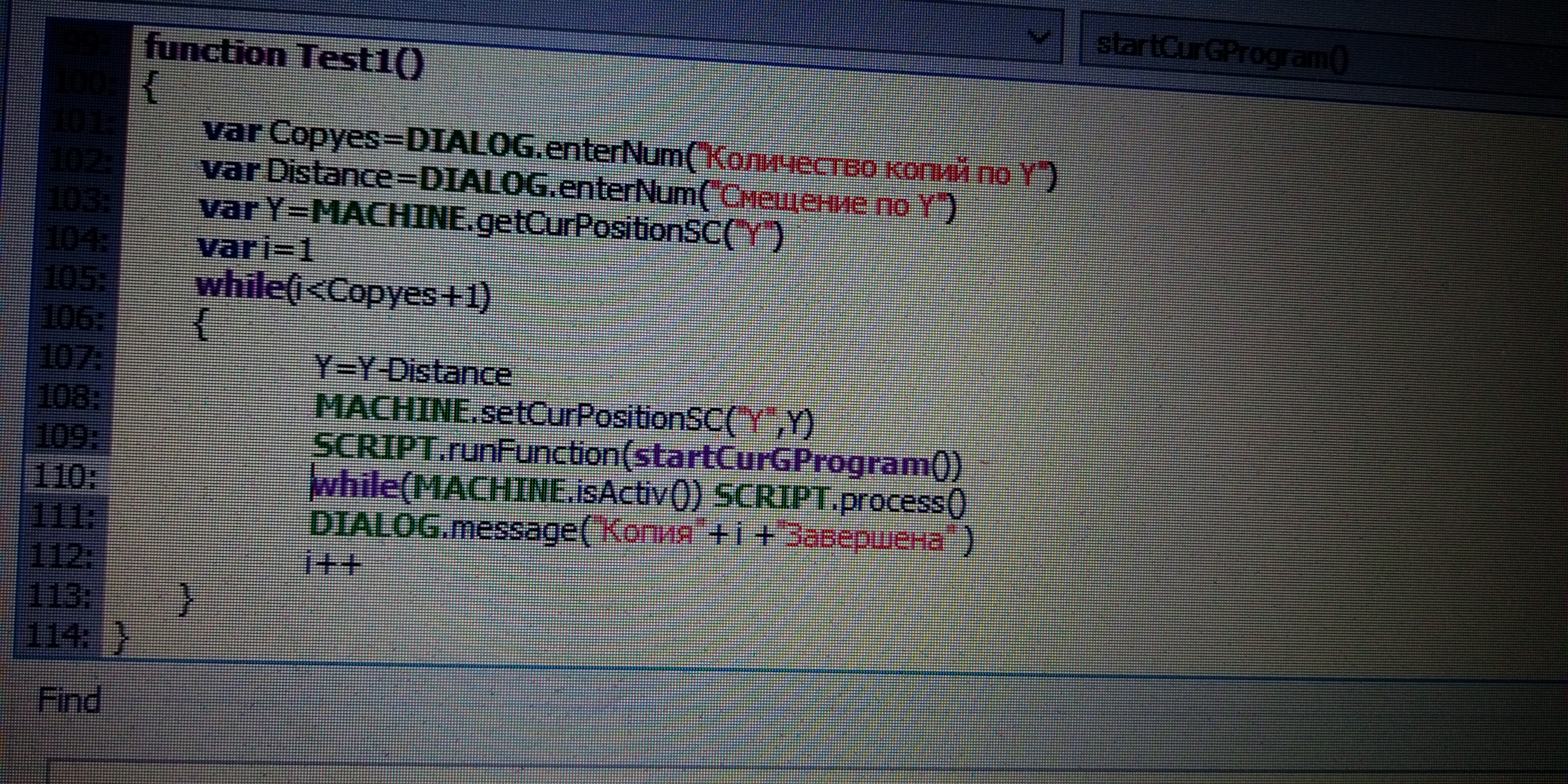

Re: WLMill (Windows/Linux (Qt) + WLMotion) - управление фрезерным ЧПУ
Сообщение Vytos »
Ни фига не пойму. Где что неправильно?
Ввожу, скажем, 2-3-4 копии. Почему УП запускается на исполнение только один раз, после того как закроется последний диалог про завершение копии.
И почему при задаваемом смещении ровно 100, фактически задается99.*****... (куча знаков после запятой)
IMG_20230909_052511_911.jpg (1157 просмотров) <a class='original' href='./download/file.php?id=209082&sid=c4cce4c1d9bb8df5be8bd77277a287fe&mode=view' target=_blank>Загрузить оригинал (5.52 МБ)</a>
vtgmfg
Сообщения: 1325
Репутация: 77
Сообщение vtgmfg »
посмотрю сегодня может пойму. скорее всего он таки не выходит из первого выполнения, а запускается 2е.
а вообще лучше скрипты в виде текста чем в виде фото
