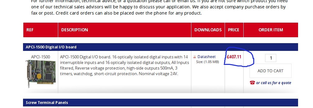

Hanter писал(а):Ребят, а вопрос не в тему - вот часто попадаются всякие платы ввода-вывода для компа. не в курсе - можно ли их зарулить вместо ЛПТ порта ?? вот такого вида: http://addi-data.com/products/pc-cards/ ... apci-1500/ или для пс104 вот такого: http://www.advantech.ru/products/1-2jkl ... f5970e9268 че думаете ??

судя по пдфке на одну из плат - это что то близкое к mesa 5i25( плисина )
только к 5i25 уже есть драйвер,а к этой - ?
ps
это что - реально ее стоимость:
Выделение_066.jpg (3748 просмотров) <a class='original' href='./download/file.php?id=132886&mode=view' target=_blank>Загрузить оригинал (87.78 КБ)</a>

nkp писал(а):это что - реально ее стоимость:
При такой стоимости ее использовать пытаться целесообразности походу совсем нет.
Re: Портальник по металлу (дубль 2)
они на ибее по 20 баксов были одно время валом... на цену новых этих всяких промышленных плат лучше вообще не смотреть... такое впечатление что ее из цельного кристала кремния строгали надфилем несколько поколений адептов... а потом она стала не нужной и ее выложили на ибее... :lol:

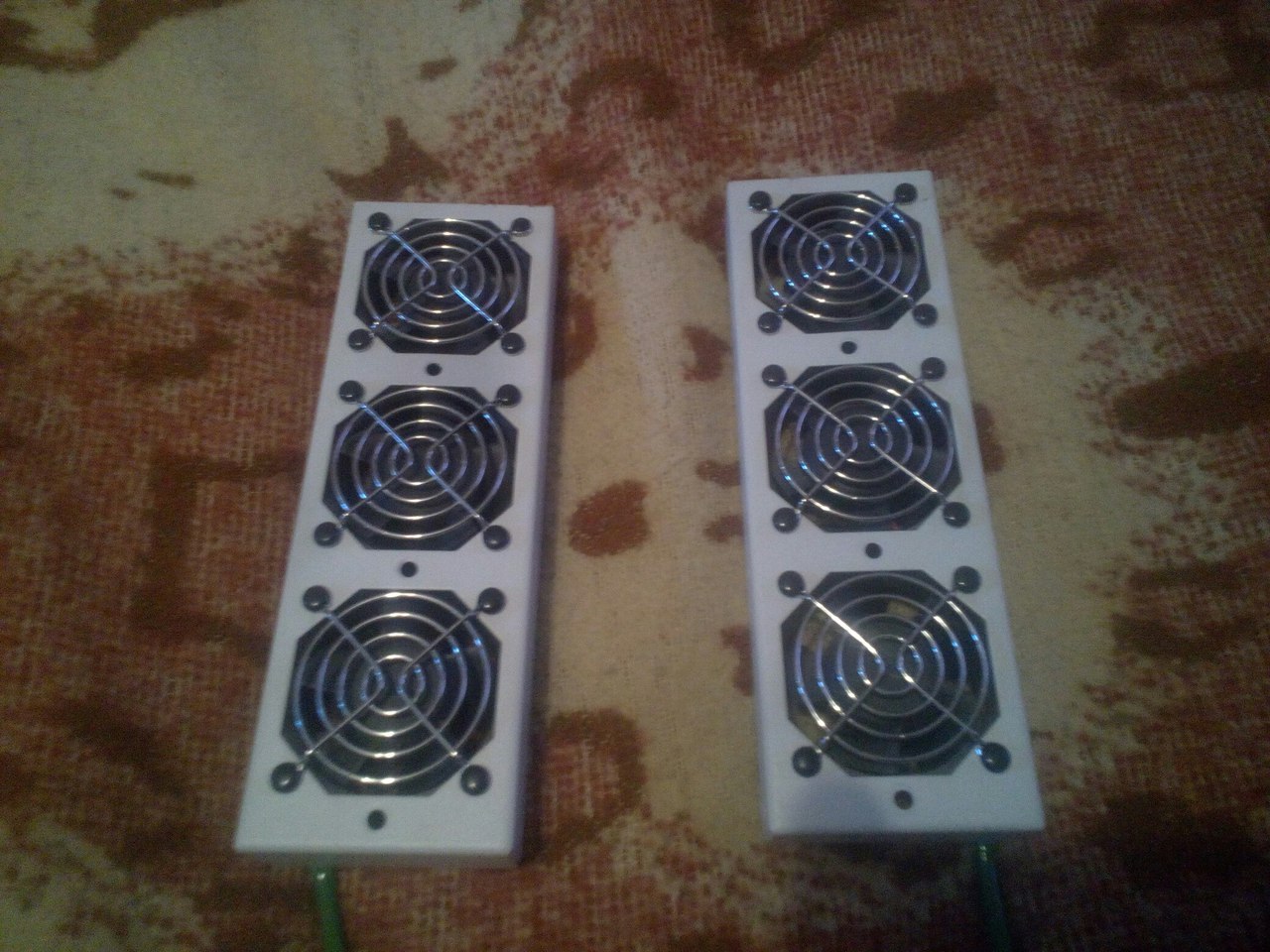

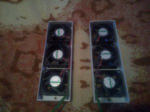

Нашёл себе такие вентиляторные блоки.

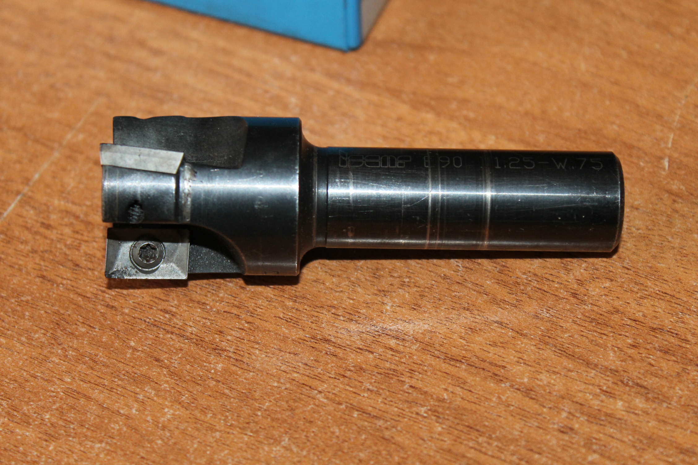

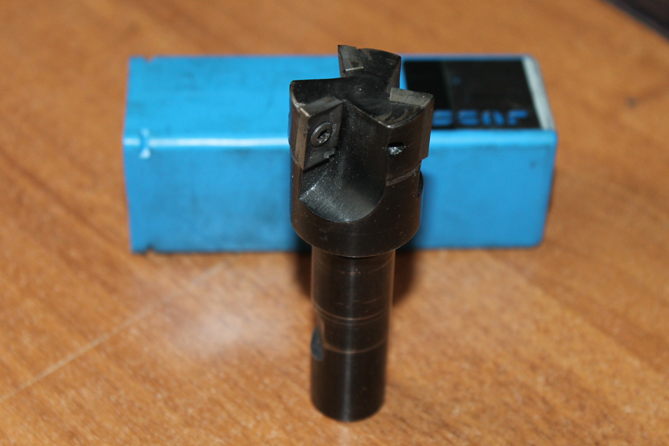

Ну вот приехала и моя мини-сковородка.
IMG_6974.JPG (3118 просмотров) <a class='original' href='./download/file.php?id=133696&mode=view' target=_blank>Загрузить оригинал (522.22 КБ)</a>
IMG_6975.JPG (3118 просмотров) <a class='original' href='./download/file.php?id=133697&mode=view' target=_blank>Загрузить оригинал (813.16 КБ)</a>
Скока диаметры хвоста и бошки?
Lafayette
Сообщения: 3349
Репутация: 445
Сообщение Lafayette »
frezeryga писал(а):Скока диаметры хвоста и бошки?
Бошка-31.75 мм.
Хвост-19.05 мм.
Б/у конечно, но ценник радует.
Не мнеб такая не влезла в ер20
Lafayette
Сообщения: 3349
Репутация: 445
Не смотрел как в ЕР20, но могу сказать на примере ЕР40. Зажимает до 26 мм., но видел на директе цанги под 30 мм.
Может и в ЕР20 подобное есть, хотя такую фрезу(не кривой китай) можно и сточить/шлифануть.
Ну китай я взял на попробовать поскольку успешность авантюры была не известна никто не пробовал. Теперь когда точно ясно что работает хорошо я уже знаю что хочу а главное знаю что пластины лучше использовать ромбы.
Lafayette
Сообщения: 3349
Репутация: 445
Не боишься шпиндель/подши убить?
Не думаю что на него какаято запредельная нагрузка если не зверствовать.
