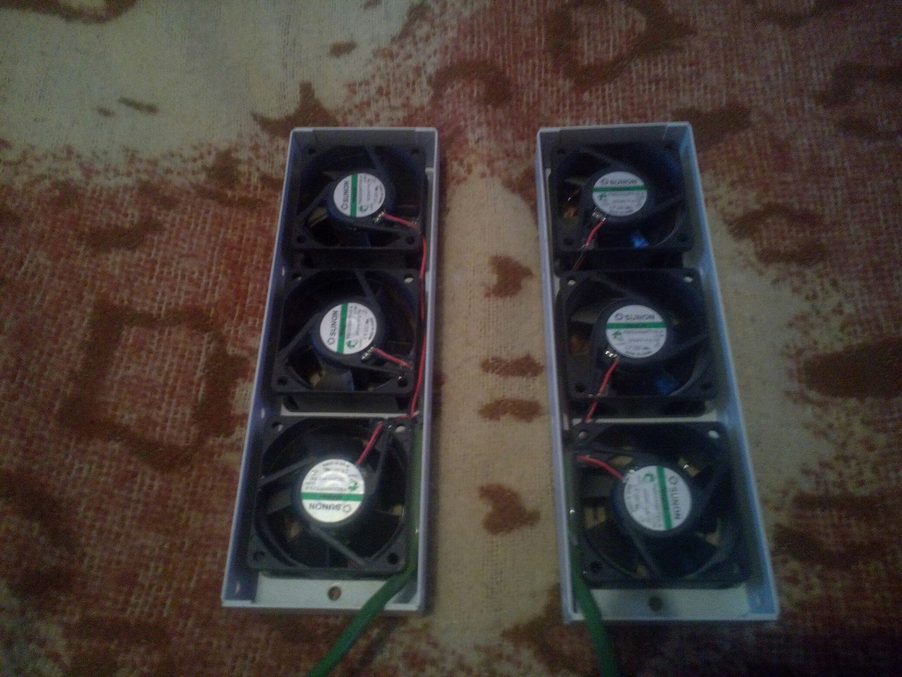

Нашёл себе такие вентиляторные блоки.
Iqn2DnF1xsk.jpg (3090 просмотров) <a class='original' href='./download/file.php?id=133347&mode=view' target=_blank>Загрузить оригинал (234.2 КБ)</a>
qi1t4ATPniE.jpg (3090 просмотров) <a class='original' href='./download/file.php?id=133348&mode=view' target=_blank>Загрузить оригинал (226.93 КБ)</a>
