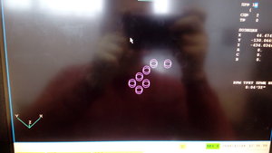

cncfreak писал(а):Вчера погонял станок по воздуху...
Вылезли 3 бага.
При запуске шпинделя тухнет монитор...грешу на провод hdmi-dvi за 200 руб.
Кто-то сталкивался?
И еще на оборотах 15000+ мигает по ходу пьессы и потом совсем тухнет.
Ферритовые кольца, сетевые фильтры, более качественное заземление, металлические экраны и тд
Качественный HDMI кабель с заземлением и кольцами тоже может помочь.

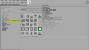

cncfreak писал(а):Есть какой-то мануал, где прописывается длина измерительного щупа и информация по циклам изменения?
А то не охото щуп сломать ))
И циклы изменения есть, чтоб в программу можно было вписать?
Например изменения по Z.
Предполагается, что измерительный щуп - это отдельный инструмент.
Соответственно, длина измерительного щупа есть длина этого инструмента.
Заготовки циклов измерения есть в "Probing Wizard".
В этом окне, нажимая на кнопочки для каждого измерения можно посмотреть на процедуру цикла, при необходимости поправить, если что не нравится и сохранить.
mycnc-update-001-20.png (6604 просмотра) <a class='original' href='./download/file.php?id=152826&mode=view' target=_blank>Загрузить оригинал (133.66 КБ)</a>

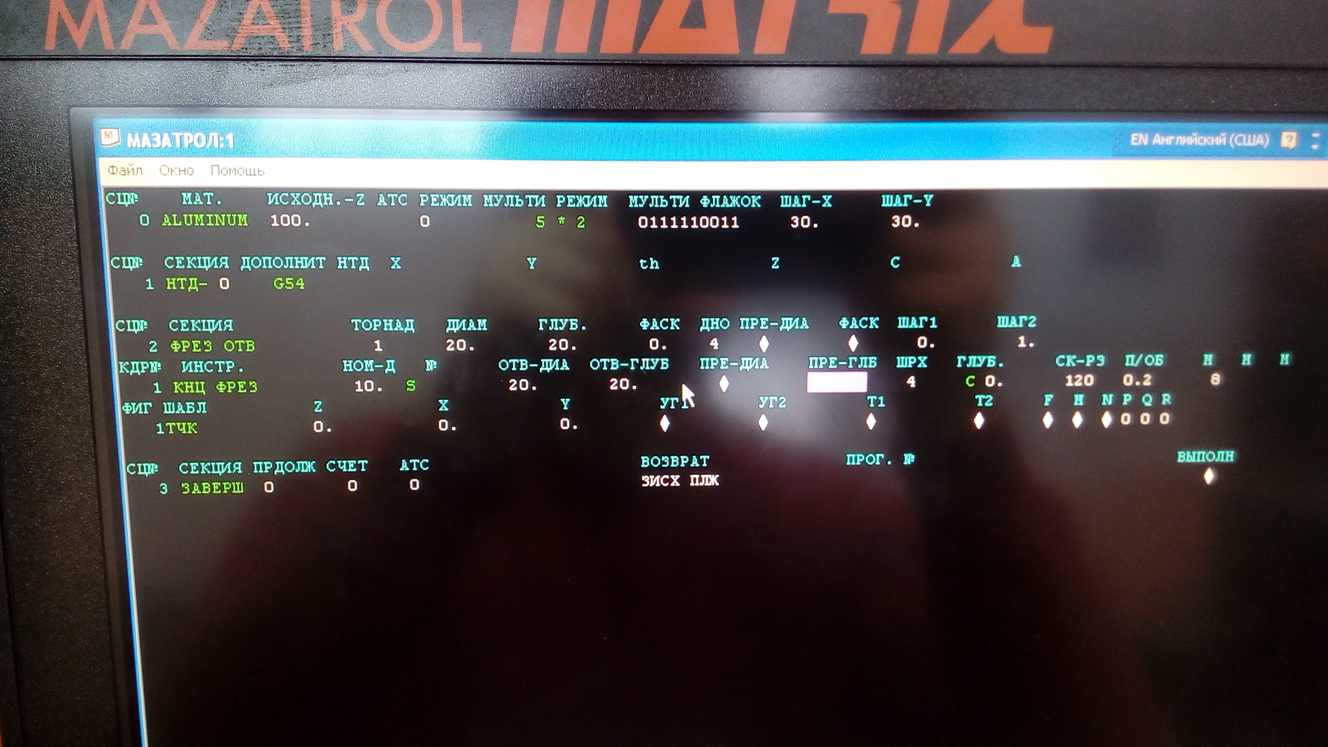

Ещё хотел спросить.
Есть функция смещения УП?
Например на Mazake есть удобная вещь.
Пишется прога на одну деталь и в шапке можно указать одна она или размножить её по сетке 5*2 либо задать смещение по XYZ для каждой.
IMG_20181218_123323.jpg (6572 просмотра) <a class='original' href='./download/file.php?id=152852&mode=view' target=_blank>Загрузить оригинал (2.78 МБ)</a>
Получается секция фрезеровать отверстие одна, но мы размножаем и делаем сразу несколько деталей в зависимости какая заготовка.

Что-то похожее есть и на Хайденхайнах

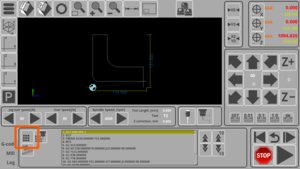

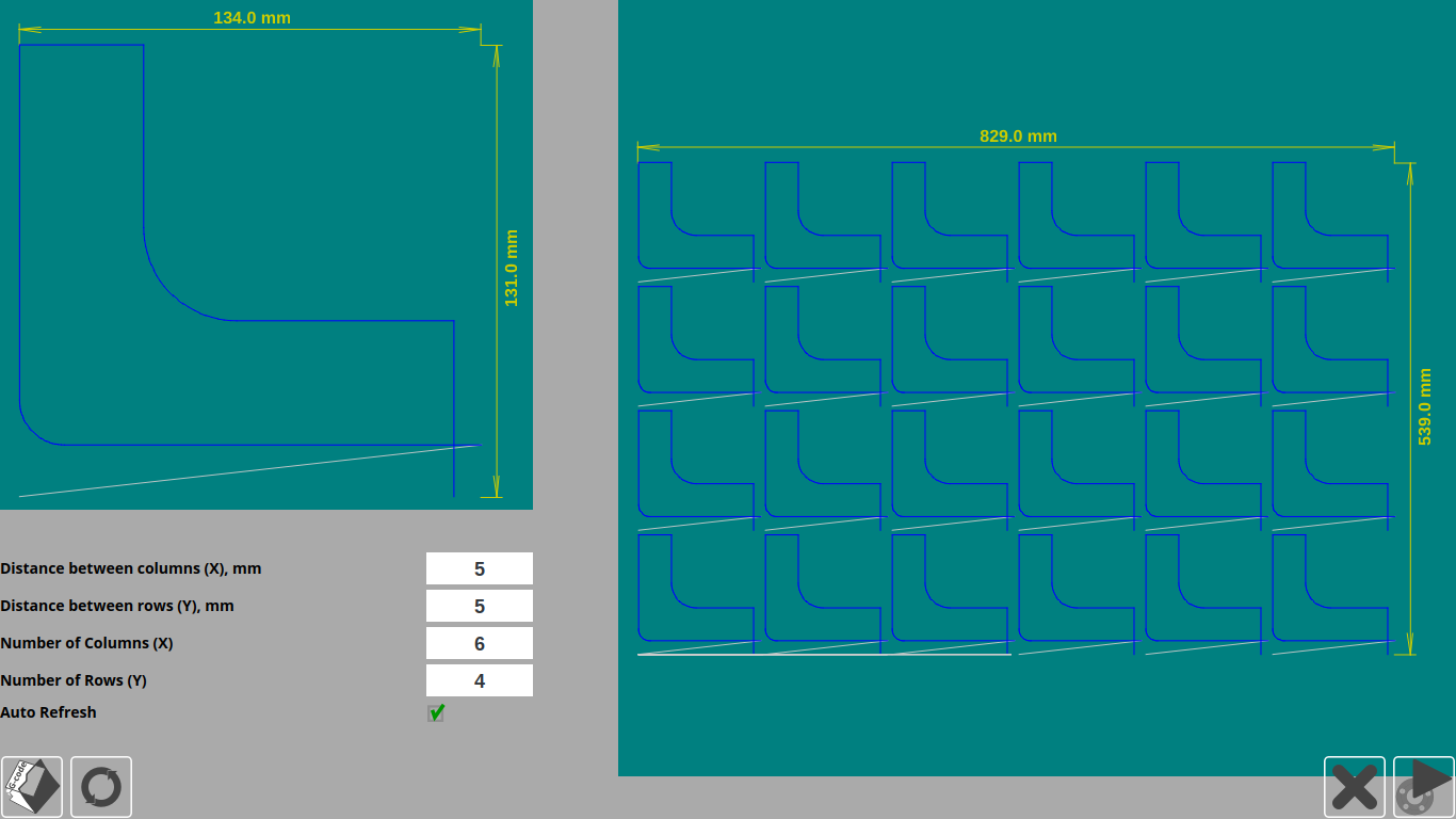

В коде макроса написано, что координата Z в активной системе координат будет сброшена в 0.
Диалог размножения есть.
Задается расстояние между деталями по X, Y и система делает копирование.
Хотел сделать картинки, не успел, может завтра.
Реализовать подпрограмму и потом вызывать подпрограмму по сетке XY или по окружности - такое тоже было, но не проверялось много лет.
Надо вспоминать. Но делалось совместимо с Фануком и пример из Фануковского мануала работал.

А в старой оболочке где такую кнопку найти?
g4silin_workshop
mycnc
Сообщения: 913
Репутация: 623
Re: Контроллеры myCNC
Сообщение mycnc »
В предыдущем базовом профиле такой кнопки нет. Эта функция появилась не очень давно, фрезеровщики ее не спрашивали.
Поэтому кнопку не добавляли.
В первом варианте этой функции задавалось смещение по XY (типа нового программного нуля), где размножить деталь.
Потом по просьбам клиентов плазменной резки было переделано и теперь задается зазор между деталями и софт считает смещение.
Если я правильно понимаю, то новый вариант удобнее для раскроя (плазма-роутеры), но врядли подойдет для фрезеровки.
Хотелось бы рекомендации от фрезеровциков - что от этой функции надо.
А добавить кнопку не проблема.

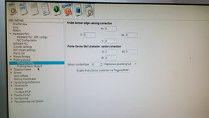

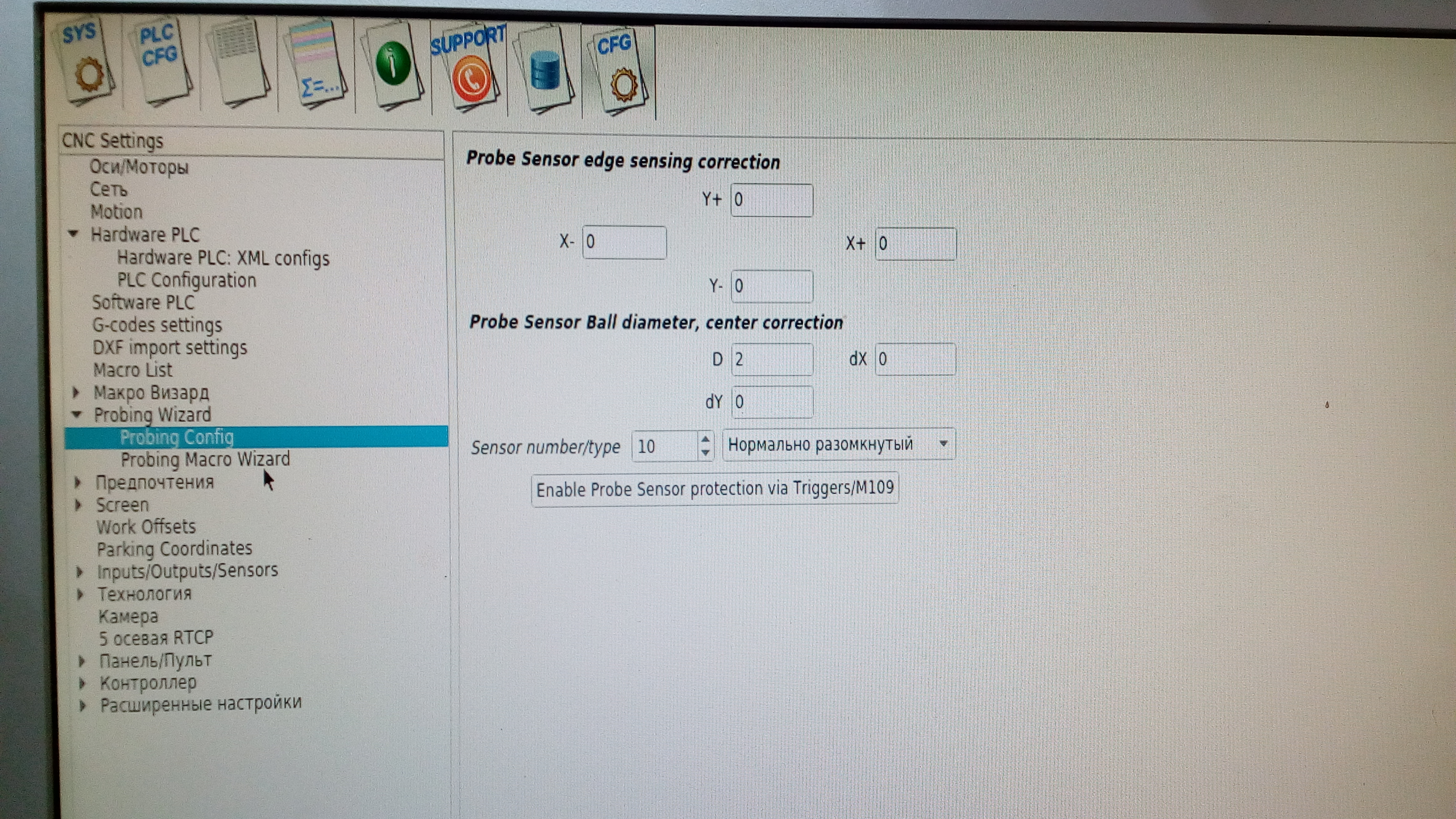

Номер инструмента щупа ставить в графе sensor number? (Значение 10)
