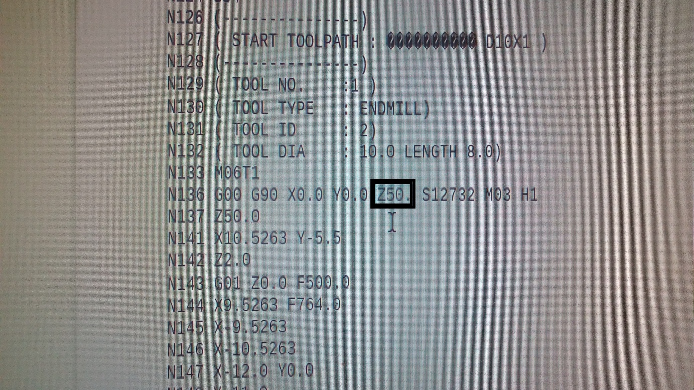

cncfreak писал(а):Вчера погонял станок по воздуху...
Вылезли 3 бага.
При запуске шпинделя тухнет монитор...грешу на провод hdmi-dvi за 200 руб.
Кто-то сталкивался?
И еще на оборотах 15000+ мигает по ходу пьессы и потом совсем тухнет.
Ферритовые кольца, сетевые фильтры, более качественное заземление, металлические экраны и тд
Качественный HDMI кабель с заземлением и кольцами тоже может помочь.
cncfreak писал(а): Второе, это после смены инструмента уходит в ошибку "движение блокировано контролем рабочей зоны"
Нужна программа и профиль.
Система пытается просмотреть движения машины и проверить, находятся ли они в пределах рабочей зоны
(с учетом текущей длины инструмента). Может что-то пошло не так.
cncfreak писал(а): Третье... что-то не так с кодом G43 ... H
Инструмент ныряет по Z в минус...хотя в программе такого нет. Стоит Z10.0
Нужен вообще этот корректор или нет?
В концепции myCNC в макросе смены инструмента последней командой идет запись нового номера инструмента в регистр 5400.
По этой команде из таблицы инструмента загружаются и применяются все длины и коррекции.
Поэтому код G43 является избыточным, все уже должно быть делано до него.
Хотя сам код G43 реализован и портить он ничего не должен.
А потому, как и говорил,
нужна упраляющая программа (g-код) и профиль для анализа.

mycnc писал(а):Нужна программа и профиль.
Решил проблему добавлением в первую строчку перемещения параметра Z50.0
Всё поехало.
