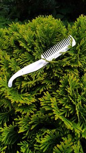

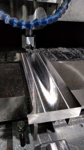

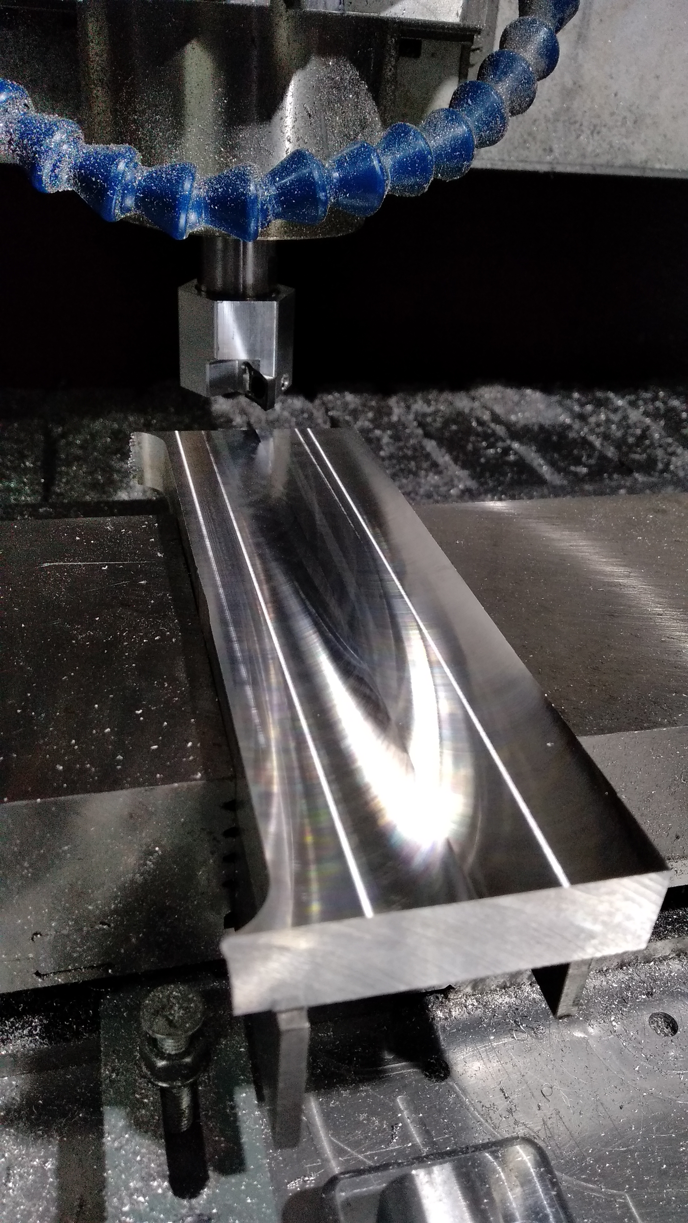

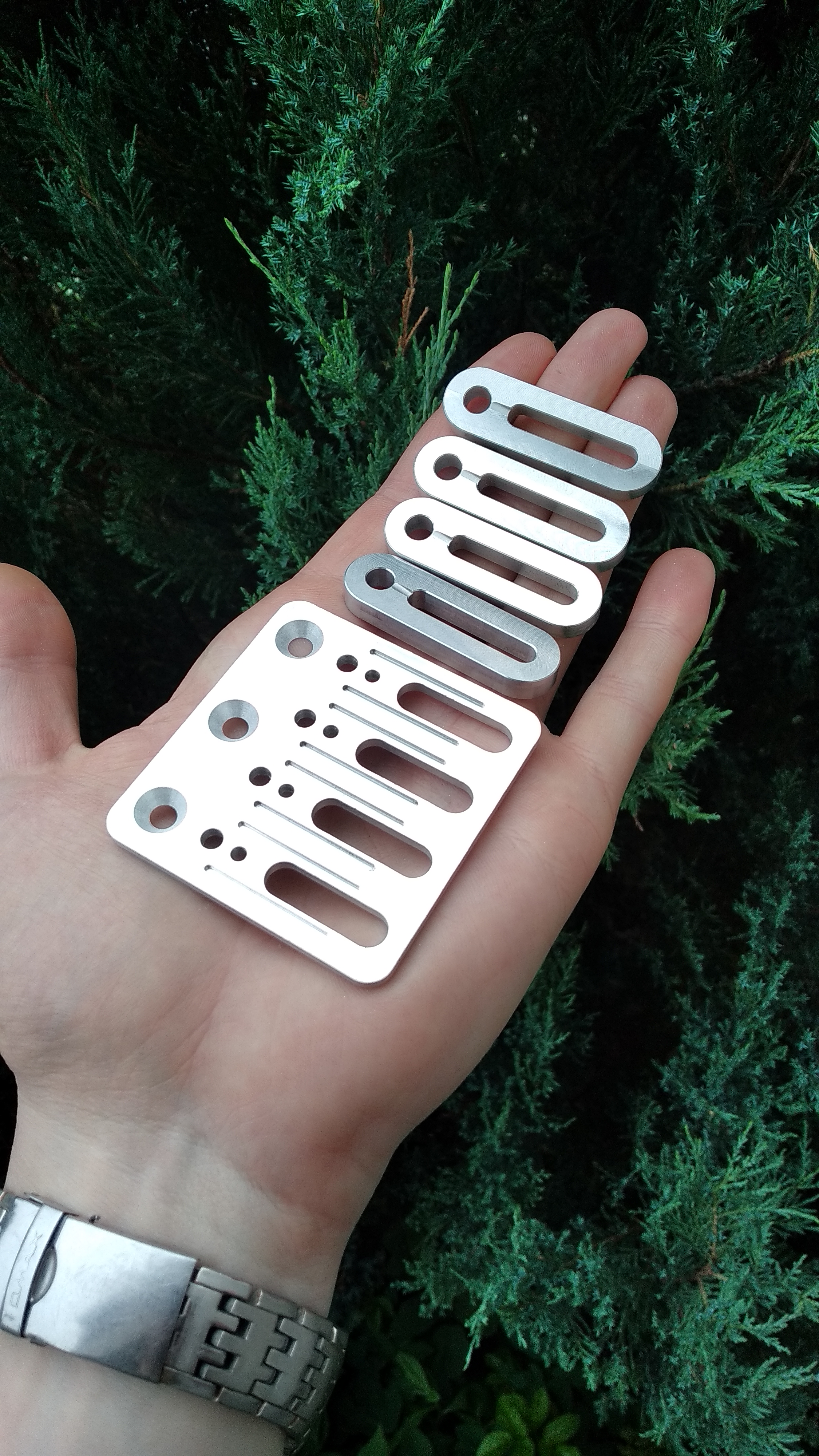

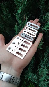

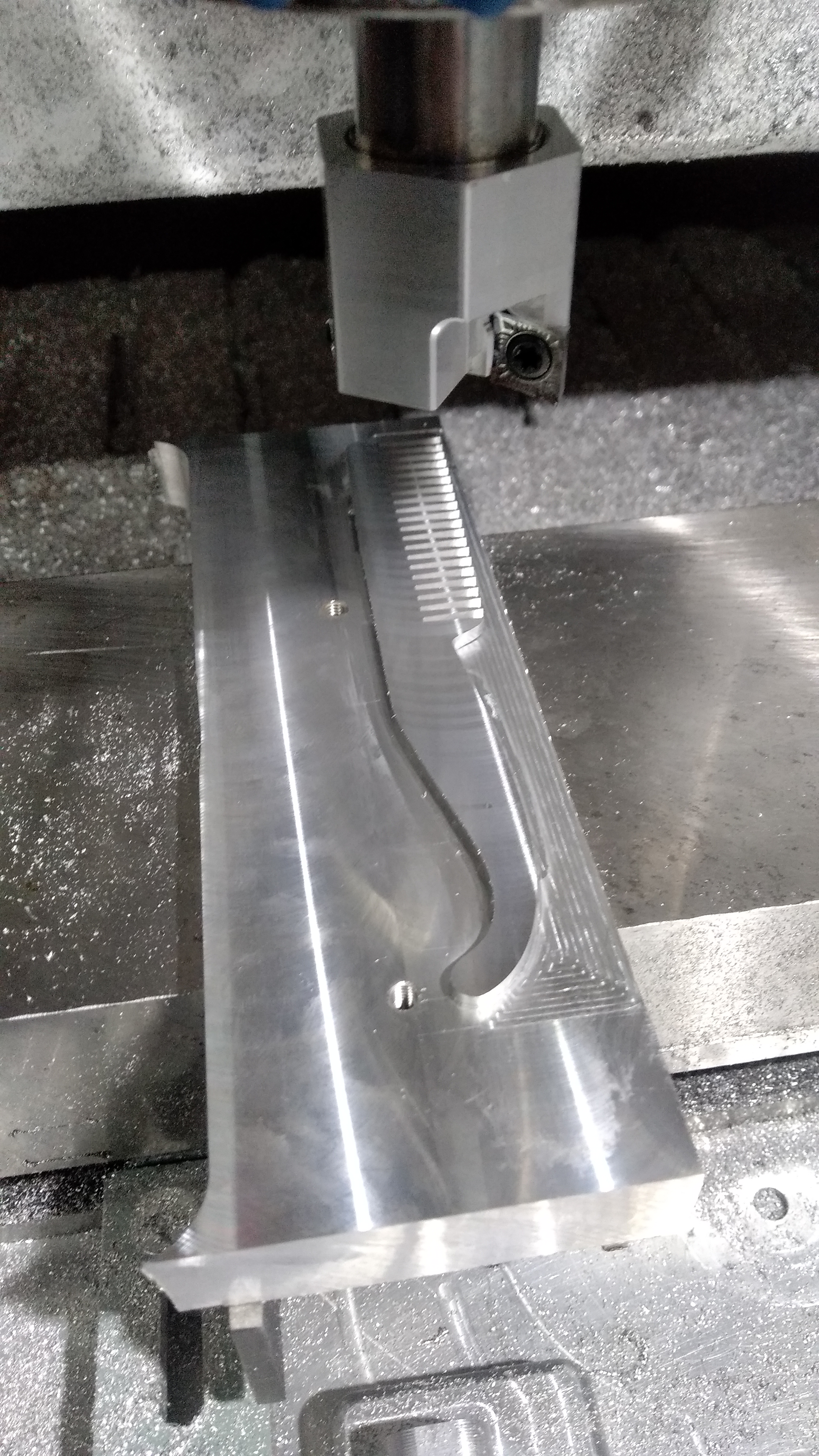

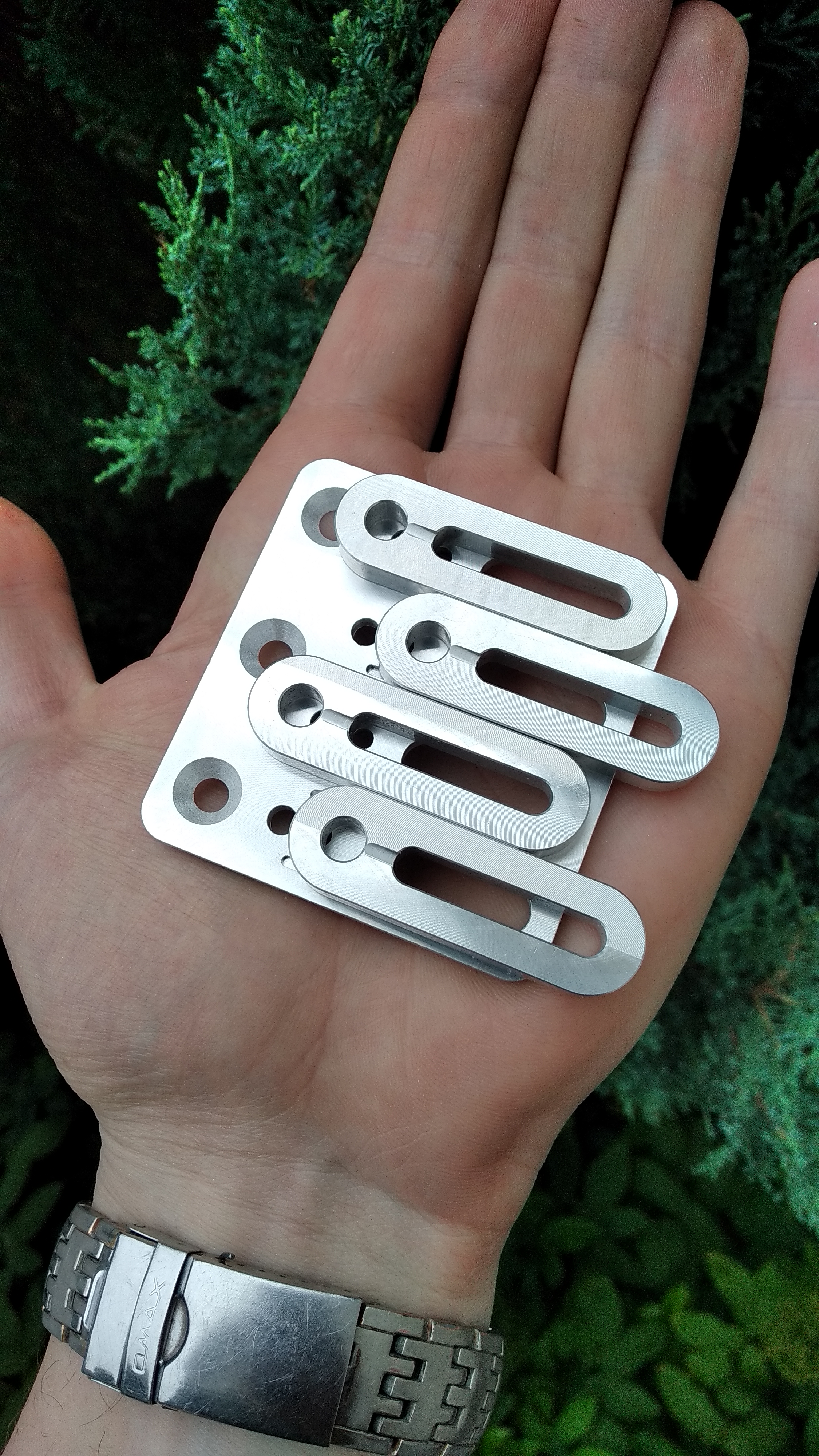

Re: Станок 600х400х150 мм
Вот такая работа сегодня утром меня посетила
IMG_20200703_111801.jpg (5097 просмотров) <a class='original' href='./download/file.php?id=183472&mode=view' target=_blank>Загрузить оригинал (4.48 МБ)</a>
IMG_20200703_120403.jpg (5097 просмотров) <a class='original' href='./download/file.php?id=183473&mode=view' target=_blank>Загрузить оригинал (4.6 МБ)</a>
IMG_20200703_145701.jpg (5097 просмотров) <a class='original' href='./download/file.php?id=183474&mode=view' target=_blank>Загрузить оригинал (4.36 МБ)</a>
IMG_20200703_151951.jpg (5097 просмотров) <a class='original' href='./download/file.php?id=183475&mode=view' target=_blank>Загрузить оригинал (5.68 МБ)</a>

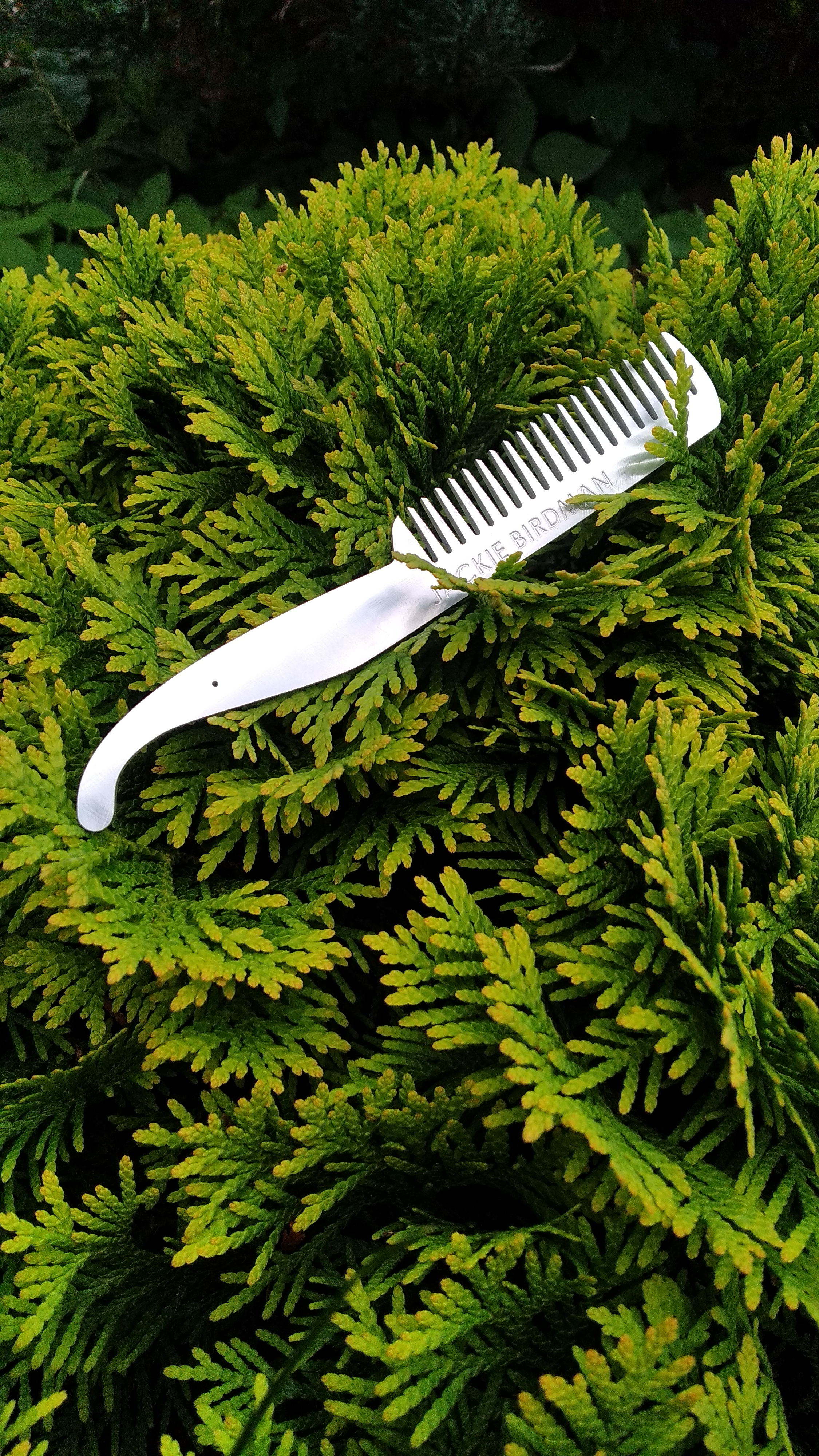

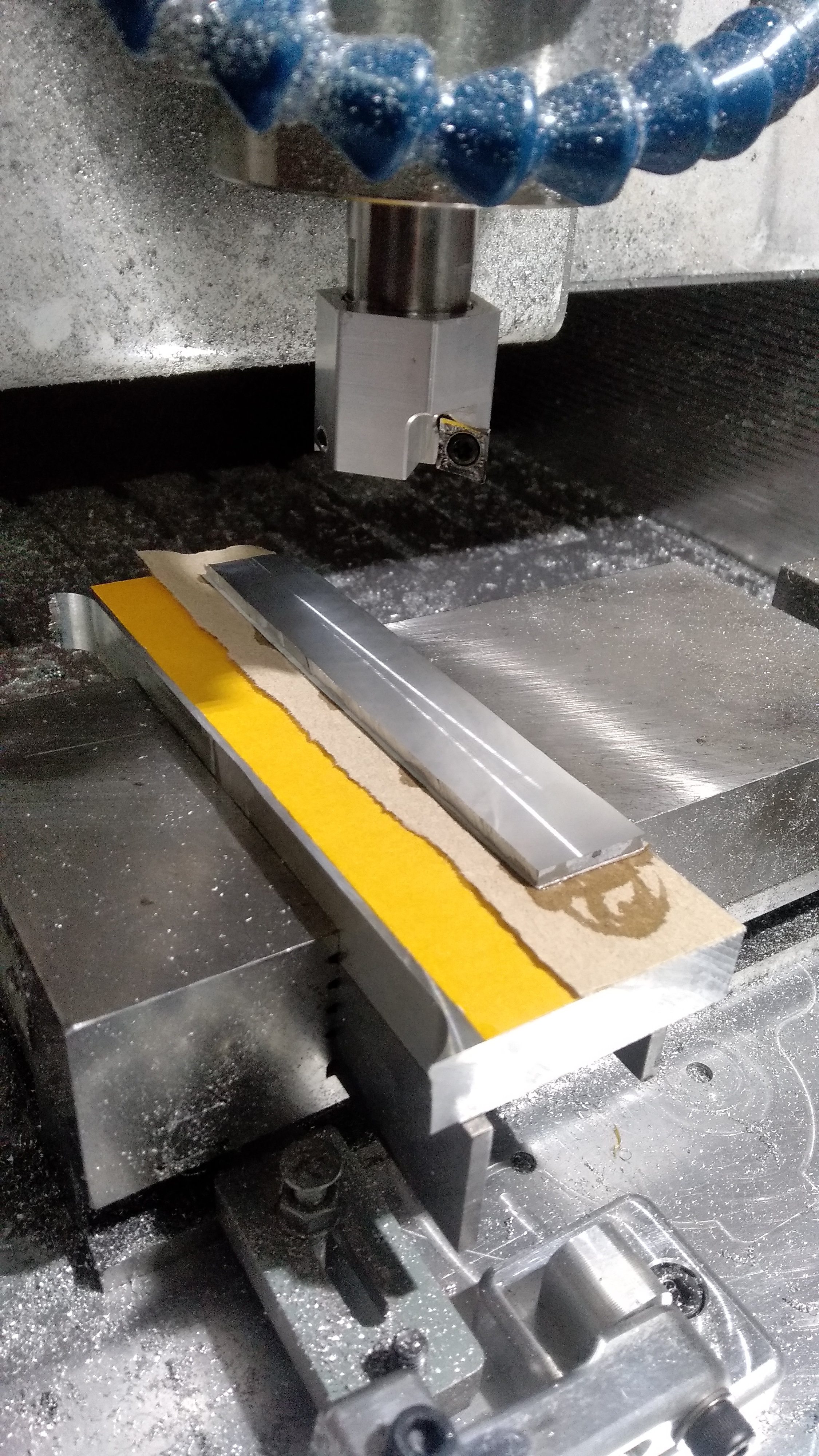

Мелочевка
IMG_20200712_150628.jpg (4876 просмотров) <a class='original' href='./download/file.php?id=183793&mode=view' target=_blank>Загрузить оригинал (4.3 МБ)</a>
IMG_20200712_150702.jpg (4876 просмотров) <a class='original' href='./download/file.php?id=183794&mode=view' target=_blank>Загрузить оригинал (4.74 МБ)</a>

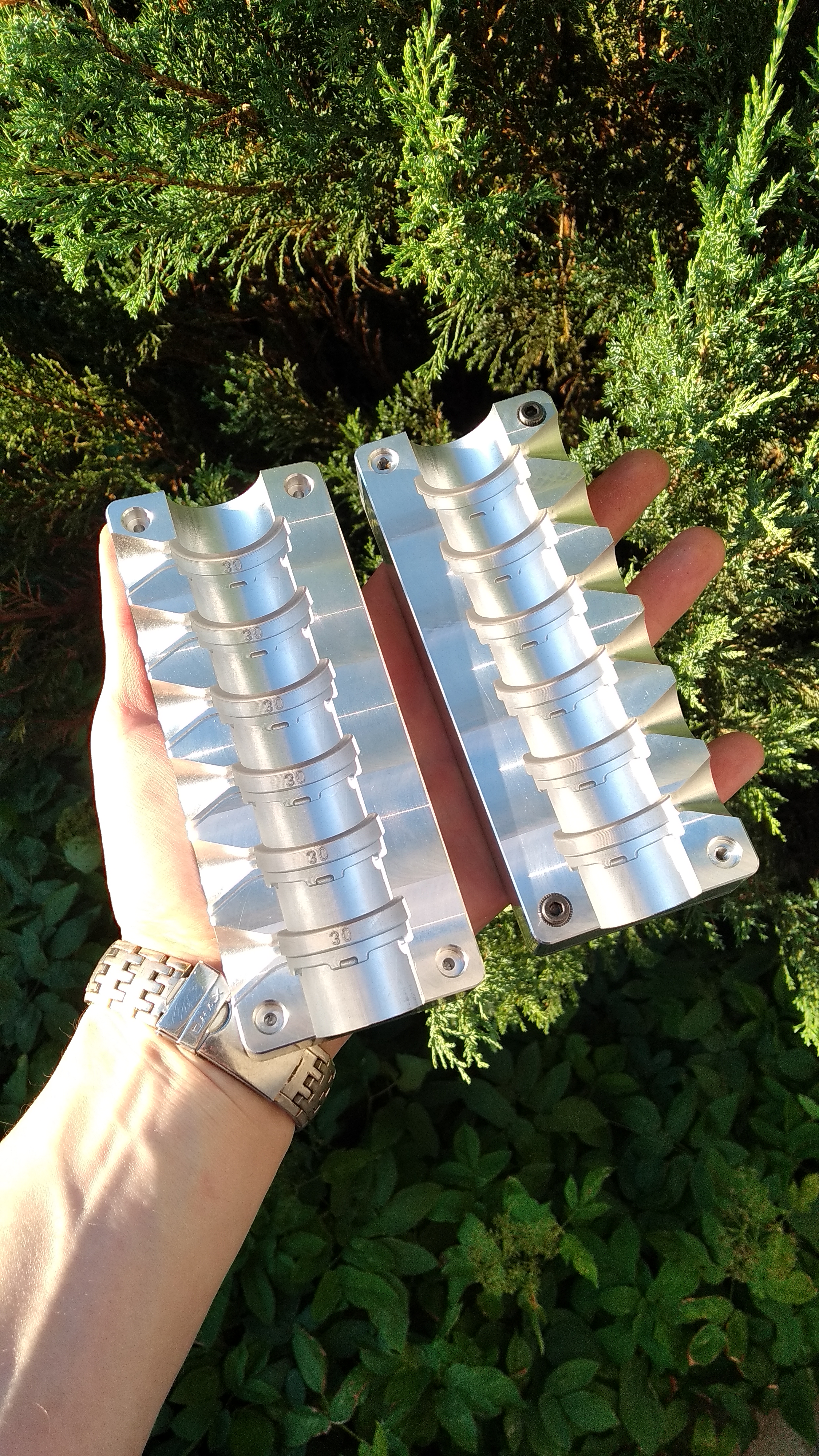

Ещё одна формочка для литья грузов под кормушки
IMG_20200717_194330.jpg (4650 просмотров) <a class='original' href='./download/file.php?id=183957&mode=view' target=_blank>Загрузить оригинал (5.51 МБ)</a>
