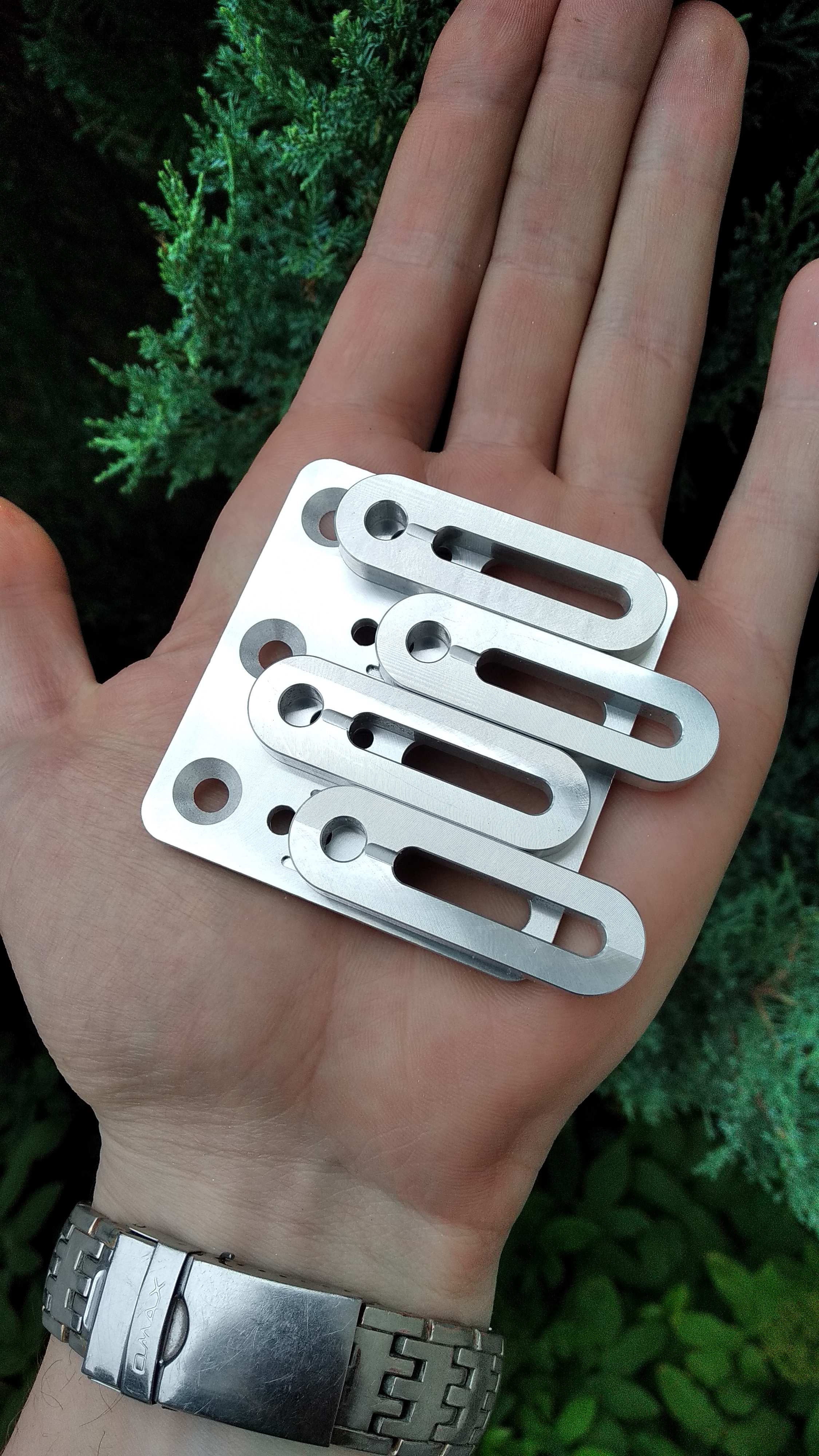

Re: Станок 600х400х150 мм
Вот такая работа сегодня утром меня посетила
IMG_20200703_111801.jpg (5123 просмотра) <a class='original' href='./download/file.php?id=183472&sid=e33e46661a610825b052e5b4a53a1169&mode=view' target=_blank>Загрузить оригинал (4.48 МБ)</a>
IMG_20200703_120403.jpg (5123 просмотра) <a class='original' href='./download/file.php?id=183473&sid=e33e46661a610825b052e5b4a53a1169&mode=view' target=_blank>Загрузить оригинал (4.6 МБ)</a>
IMG_20200703_145701.jpg (5123 просмотра) <a class='original' href='./download/file.php?id=183474&sid=e33e46661a610825b052e5b4a53a1169&mode=view' target=_blank>Загрузить оригинал (4.36 МБ)</a>
IMG_20200703_151951.jpg (5123 просмотра) <a class='original' href='./download/file.php?id=183475&sid=e33e46661a610825b052e5b4a53a1169&mode=view' target=_blank>Загрузить оригинал (5.68 МБ)</a>
